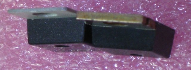

per Aufschrift die selben Transistoren...
▶ J-A von der H. schrieb: > per Aufschrift die selben Transistoren... Es kann gut sein, das die aus sehr verschiedenen Baujahren stammen. Vor einigen Jahren sind die meisten Produzenten nämlich darauf gekommen, das die dicke Kühlfahne auch durch eine dünne ersetzt werden kann, merkt ja keiner. Holt man also einen ganz alten z.B. BD241 aus der Kiste und vergleicht ihn mit einem neuen, kann sowas passieren, trotzdem ist der Transistor gleichwertig.
Matthias S. schrieb: > trotzdem ist der Transistor > gleichwertig. Nur mit den Befestigungen stimmt es dann nicht immer, wenn die Kühlkörper/Klammern etc auf dicke Kühlflächen "eingenordet" waren.

▶ J-A von der H. schrieb: > Nur mit den Befestigungen stimmt es dann nicht immer, wenn die > Kühlkörper/Klammern etc auf dicke Kühlflächen "eingenordet" waren. Vor allem ärgerlich bei den manchmal nötigen Isoliernippeln, die früher deutlich länger waren und nu nicht mehr passen.
> Nur mit den Befestigungen stimmt es dann nicht immer, wenn die > Kühlkörper/Klammern etc auf dicke Kühlflächen "eingenordet" waren. Das habe ich auch erlebt. Motorola, soweit ich mich erinnere, 7805, von einem der renommiertesten deutschen Distis gekauft. Die ließen sich nicht verwenden. Die Stange habe ich, glaube ich, noch. Ein Fälscher käme sicherlich nicht auf die Idee, derart gravierend vom Original abzuweichen.
