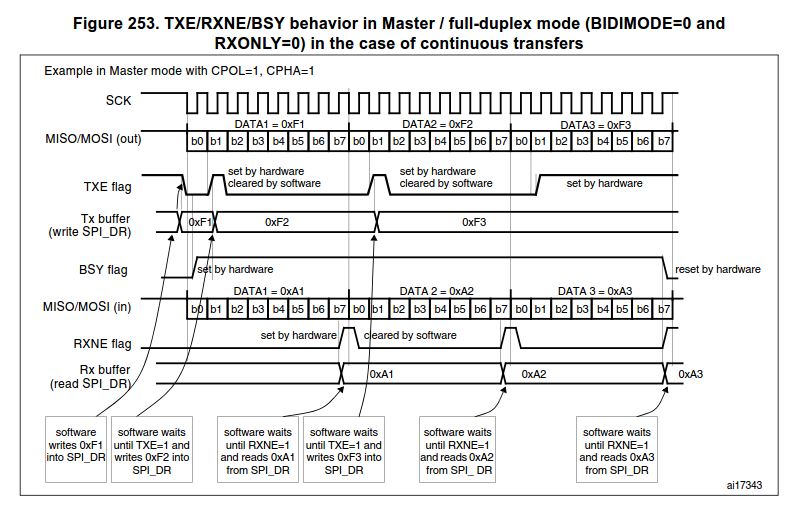

ich hätte da mal eine Frage zur SPI, ohne das jetzt durch Messungen zu
unterlegen habe ich mal "ausprobiert".
Zwei Routinen, eine Transfer und eine die nur sendet.
SPI_SendByte funktioniert in der Kommunikation mit einem Gerät, welches
mehrere Bytes empfängt NUR dann, wenn  ich
while(!SPI_I2S_GetFlagStatus(SPI1, SPI_I2S_FLAG_RXNE));
als Blocker einfüge. Obwohl nur gesendet wird muss ich warten, bis das
Receive Bit gesetzt wurde. Das Abfragen des BSY Bit allein genügt nicht,
dann fehlen Zyklen.
Ich habe die SPI als "Master_2_Lines MISO/MOSI" konfiguriert. D.h. nicht
als "1 Line MOSI". Aber eigentlich dürfte das keinen Unterschied machen,
ich hole das DR Register sowieso nicht lesend ab.
Kann mir jemand erklären warum das so ist?

Cortex M4 hat Schreibpuffer. Bei ungünstigem Takverhältnis könnte das
Status Register gelesen werden bevor die Transaktion gestartet wurde,
dann wäre der Status "noch nicht busy" - und die Busy Schleife
terminiert. Eventuell reicht ein __DMB(); zur Behebung des Problems.
Damit das RXNE Bit korrekt funktioniert muss man IMHO am Schluss des
Sendens ebenfalls ein (dummy) Read auf das SPI Datenregister machen.
Ansonsten wird das ja gar nicht zurückgesetzt. Da Du auch auf BUSY
testest, wird dieses Problem IMO aber maskiert.

__DMB() ist doch ein Memory Blocker, das TX_DR ist aber ein Register.
Das sind doch zwei Paar Schuhe, oder?
Manual:
"A continuous transmit stream can be maintained if the next data to be
transmitted is put in the Tx buffer once the transmission is started.
Note that TXE flag should be ‘1 before any attempt to write the Tx
buffer is made."
Ok, reicht aber nicht aus, RXNE und/oder BSY Flag müssen ebenfalls
abgefragt werden, damit ein nachfolgender CE_HIGH Deselect nicht die
letzten Takte abschneidet.
