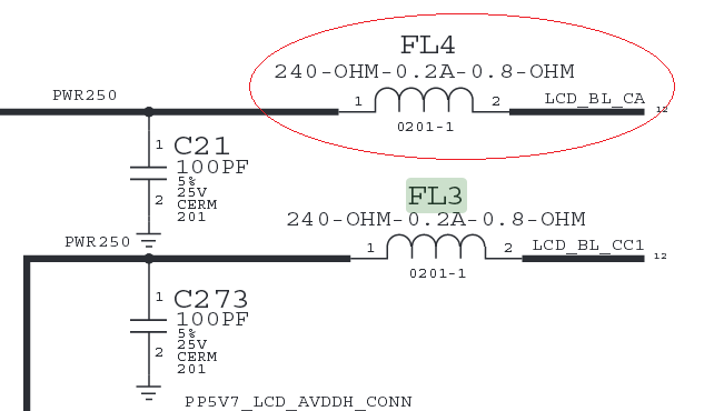

Hallo zusammen, hab grosse schwierigkeiten folgende Bauteile fur mein Iphone 4s zu finden bzw. zu identifizieren. Laut Schaltplan eine Spule aber ich finde keine mit diesen Eigenschaften! Vielen Dank fur die Hilfe...

Also ne Spule wird ja eher in Henry angegeben, ich würde mal grob 240µH schätzen. Der Schaltplan ist schlicht falsch.

Btw: Für mich sieht das aus wie die Spannungsglättung für das LCD-Backlight. Da ist der Spulenwert nicht extrem wichtig, der kann dann auch nen Tick zu groß sein.

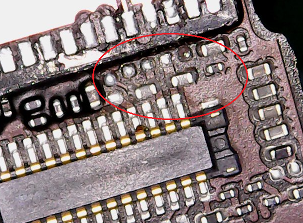

ich habe mein Wifi IC gewechselt und ausversehen die beiden Spulen weggepustet, seit dem funktioniert es garnicht mehr es geht scheinbar an aber das Display bleibt dunkel!!! Sascha wie gross darf er sein wo finde ich solche spulen?

Achso ein Hinweis noch: Ich hatte 240OHm als 240µH interpretiert. Die Baugröße ist nicht in der üblichen E-Reihe, die geht folgendermaßen: 100, 150, 220, 330 Ergo ist der Schaltplan mit großer Sicherheit falsch. 220µH sind allerdings ein sinnvoller Wert für eine solche Glättungsspule. Trotzdem übernehme ich dafür keine Garantie.
habe mal ein Bild gepostet, die fehlende spule ist winzig 0.05mm! Ist die Toleranz wichtig bei solchen Spulen oder kann es da auch einbisschen mehr sein???

Jimmy D. schrieb: > Laut Schaltplan eine Spule aber ich finde keine mit diesen > Eigenschaften! Das dürfte eher ein SMD-Ferrit sein. 240 Ohm bei 100 MHz, 0,2 A Strombelastbarkeit, 0,8 Ohm Gleichstromwiderstand. Zum Testen kannst Du erstmal eine Drahtbrücke draufmachen.

Und die Bauform steht sogar auch noch daran, nämlich 0201, jeweils unterhalb des Symbols für die Spule zu lesen. MfG Florian W,

Schau dir mal http://katalog.we-online.de/de/pbs/WE-TMSB und dort das Bauteil 742692004 oder direkt das PDF http://katalog.we-online.de/pbs/datasheet/742692004.pdf an. 0,05 Ohm R_DC daneben, aber das ist wohl recht uninteressant. MfG Florian W.

soul e. schrieb: > Jimmy D. schrieb: > >> Laut Schaltplan eine Spule aber ich finde keine mit diesen >> Eigenschaften! > > Das dürfte eher ein SMD-Ferrit sein. 240 Ohm bei 100 MHz, 0,2 A > Strombelastbarkeit, 0,8 Ohm Gleichstromwiderstand. > > Zum Testen kannst Du erstmal eine Drahtbrücke draufmachen. Ich komme da auf 382nH. Erscheint mir ein bischen wenig für die Backlight-Glättung. Wenigstens geringe µH Werte hätte ich erwartet.
#4446811
Also jetzt mal unter der Annahme, dass ein Buck-Converter für die Backlight-Dimmung NICHT mit 100Mhz sondern höchstens mit 5Mhz betrieben wird.

Sascha schrieb: > Also ne Spule wird ja eher in Henry angegeben, ich würde mal grob 240µH > schätzen. Der Schaltplan ist schlicht falsch. Leider völlig falsch, dEMV Induktivitäten werden auch so angegeben. soul e. schrieb: > Das dürfte eher ein SMD-Ferrit sein. 240 Ohm bei 100 MHz, 0,2 A > Strombelastbarkeit, 0,8 Ohm Gleichstromwiderstand. > > Zum Testen kannst Du erstmal eine Drahtbrücke draufmachen. Endlich mal jemand der was Richtiges dazu sagt :) Florian W. schrieb: > Und die Bauform steht sogar auch noch daran, nämlich 0201, jeweils > unterhalb des Symbols für die Spule zu lesen. Auch das ist richtig. Das sind mögliche Kandidaten: http://www.mouser.de/Passive-Components/EMI-RFI-Components/EMI-Filter-Beads-Chips-Arrays/_/N-bw7pa?P=1z0wocc&Keyword=0201+240R+0.2A+Ferrite&FS=True Wobei Du 0201 mit der Hand schon mal GAAANZ schwer löten kannst :) Wenn's telefon mit 'nem einfachen Lötklecks zum Überbrücken nicht geht brauchst Du Dir keinen weiteren Gedanken mehr machen, dann liegt's an was Anderem. rgds

Das sind Dämpfungsferrite. Die kannst du zur Not einfach überbrücken.

6a66 schrieb: > löte es ein :)) Einlöten heißt: Ein Pfefferkorn mit Baugröße 0,6mm * 0,3mm einzulöten. Entweder mit superfeinem Lötkolben oder besser noch mit Heißluft. Ansonsten besorg' Dir am besten 10 Stück, die ersten 3 bläst Du Dir schon aus dem Gurt, die nächsten 5 brauchst Du für Lötübungen und von den letzten 2 schaffst Du das vielleicht eines vernünftig reinzubekommen. Heißluft wird wegen des danebeliegenden Steckers auch lustich. rgds
