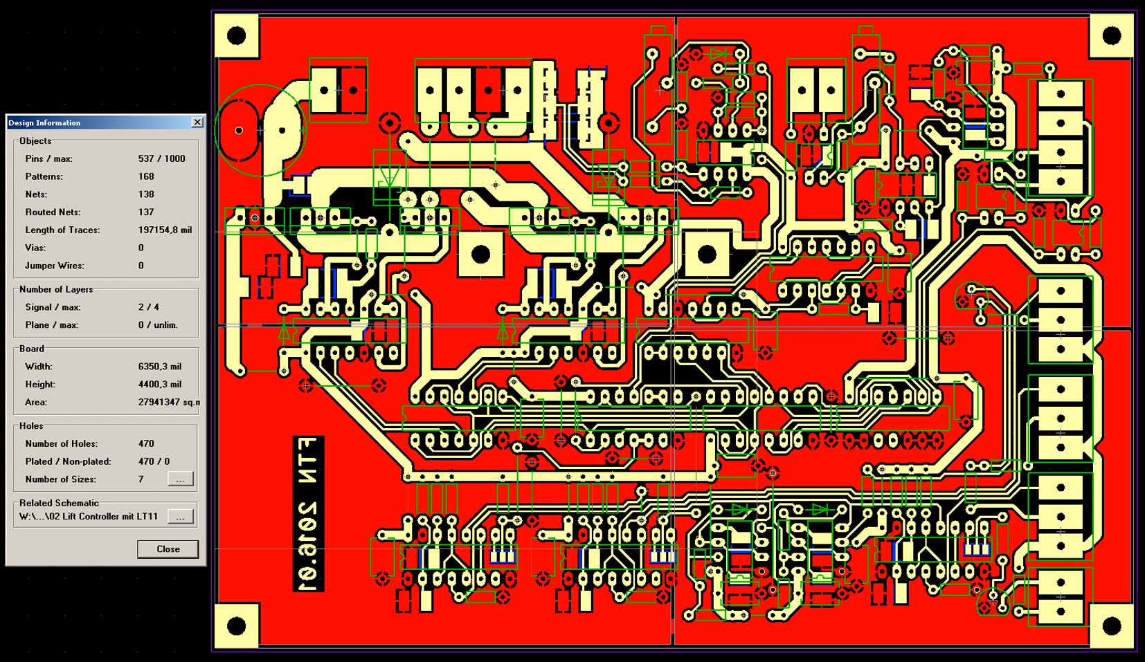

Hallo
Es hat etwas länger gedauert, mein Erstlingswerk. Vorher war noch ein
Umweg über KiCad. Danach kamen die Übungen mit Dip Trace und für den
Endspurt der Erwerb einer Dip-Trace-Lizenz für den nicht kommerziellen
Gebrauch, maximal 4 Layer und 1000 Pins sind deren Limitierungen.
Diese Meldung hier ist nicht dafür gedacht, um gegen KiCad-Enthusiasten
anzukämpfen. In der Anwendung bin ich jedoch zu dem Schluss gekommen,
dass Dip Trace für den Hausgebrauch alle erforderlichen Tools
bereithält, um relativ gelassen ein Projekt durchführen zu können, an
dessen Ende ein PCB-Layout steht, dass durch externe Fertiger auf der
Basis üblicher Dateien auf die Platine gebracht werden kann.
Mit den Dip-Trace-Editoren lässt sich zügig arbeiten, Pads bzw. die
dazugehörigen Symbole lassen sich mühelos und mit der benötigten
Präsision erstellen. Die Pads und Symbole werden umgehend in die Library
übernommen, so dass man sie auch unverzüglich anwenden kann - vorbei die
Zeiten mit Stop&Go.
Als EDA-Neuling musste ich natürlich einige Fußfallen überwinden, bis
ich zu dem Ergebnis gelangt bin, was meinen gesteckten Zielen
entspricht. Den Aufbau habe ich mit voller Absicht in altertümlicher
DIL-Technik betrieben, meinen Augen zu liebe. In der SMD-Variante hätte
ich mir hunderte von Bohrungen ersparen können, aber ich lasse die
Platine schließlich fertigen.
Geroutet habe ich manuell, mit dem Autorouter ging mir das zu schnell,
außerdem wollte der Autorouter gleich 2-lagig loslegen. Also habe ich
meine Lernphase erst einmal 1-lagig von Hand absolviert. Die äußeren
Kupferflächen habe ich grob in 4 Quadranten unterteilt und sind der
0-Volt-Spannungsebene vorbehalten, wobei ich sorgsam darauf geachtet
habe, Erdschleifen zu vermeiden. Es gibt also einen zentralen
Erdungspunkt und eine sternförmige Verzweigung.
Wozu das Ganze? Es handelt sich um eine H-Brücke mit PWM-Ansteuerung für
einen DC-Motor, 2 Drehrichtungen + anderem Schnickschnack. Die Logik
wird mit 15 VDC betrieben, die H-Brücke mit diskreten N-Channel-MOSFETs
ist für maximal 60 VDC ausgelegt, ggf. können auch 100 VDC relaisiert
werden. Interessierte können sich die Dateien (für Dip Trace)
herunterladen - Kritik ist ausdrücklich erwünscht.

Gast #4447358
Flip B. schrieb:
> Achtung die Thermals von den Groundpins an den Klemmen für viel
> strom
> oben links glühen schon bei ein paar 100mA weg!
Danke.
Triftt aber nur für den GND-Pin des 4er-Blocks zu. Der sollte aktuell
etwa 10 A beim Anlauf und 1,5 A auf Dauer aushalten können.
