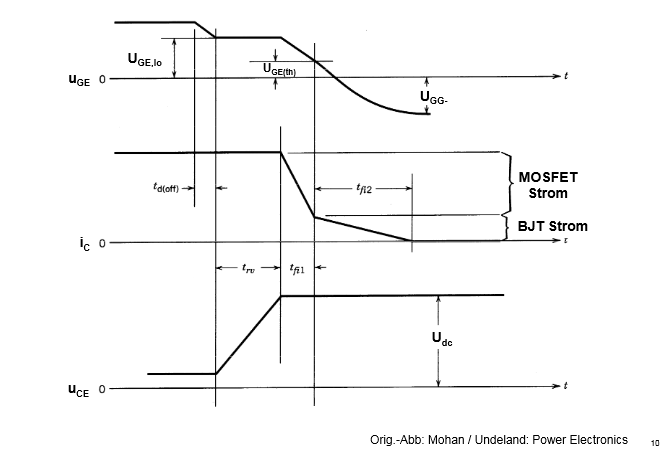

naja, aber laut der theortischen Betrachtung gibt es zwei Stromabfälle
mit verschiedenen Steigungen
Gast #4447162

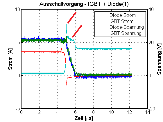

Also mein Problem ist, dass wir das Abschalten von IGBT und MOSFET
vergleichen sollen. Nun ist es so, dass er Abschaltvorgang bei beiden
gleich aussieht.....obwohl ja der IGBT langsamer ausschalten sollte,
beben aufgrund des Tailstroms...desweiteren ist eine Aufgabe, ob der
Tailstrom nachweisbar ist, was ich mit "nein" beantworten würde...bin
mir aber net sicher

Du könntest mal den ganzen Messaufbau und Schaltplan zeigen. Warum sind
Diodenstrom und IGBT-Strom beide gleich? Wenn es eine einfache
Schaltzelle ist, müssten die entgegengesetzt sein. Ferner - was ist
dieser unhübsche Huppel bei der IGBT Spannung? Darüber hinaus verstehe
ich nicht, wieso man einen 250V IGBT nimmt, und nur 18V schaltet.
Außerdem kann der Tailstrom wesentlich geringer ausfallen bei low
voltage IGBTs, und nicht jeder IGBT hat einen stark ausgesprägten
Tailstrom:
http://www.powerguru.org/wordpress/wp-content/uploads/2015/01/IGBT-turn-off-characteristics.jpg

Ich weiß nicht, was du hast. Der Tailstrom ist doch ganz deutlich zu
sehen. Eigentlich wundert es mich sogar, dass das so klar sichtbar ist.
Bei Bildern in Lehrbüchern wird nicht maßstäblich gezeichnet, der Effekt
wird dort total übertrieben dargestellt.
Alexander schrieb:
> Ferner - was ist
Überspannung durch die Induktivität des Aufbaus. Das ist ein ganz
typisches Bild.
> typisches Bild.
Ein gewisser Huppel ist mir bekannt, aber dieser doppel Huppel ist für
mich untypisch. Erstens ist das di/dt in guter Näherung ca. 5A/us. Mit
einer Schaltspannung von 18V kommt man auf eine Induktivität von
L = v*dt/di = 18V*1us/5A >= 3uH. Sowas als parasitäre Induktivität im
Aufbau zu haben, finde ich ein wenig viel :D
Ferner sieht die Stromänderung relativ konstant aus, zwischen 5A und ca.
0A (Tailstrom mal weggelassen). Wieso gibt es zwei Huppel in der
Spannung zu sehen? Vielleicht ein Messfehler?
Ein typisches IGBT turn off Verhalten sieht für mich so aus:
http://www.powerguru.org/wordpress/wp-content/uploads/2012/06/Medium-speed-XPT-IGBT-turn-off-characteristic.jpg
Der Überschwinger in der Spannung passt zur Stromänderung.
Kann natürlich sein, dass es auch beim TE so ist, finde ihc allerdings
schwer auf dem Bild zu erkennen.
Das bekommt man schnell zusammen, wenn das ein von Studenten gebastelter
Aufbau ist und niemand Wert auf einen niederinduktiven Aufbau legt.
Ein realer Aufbau besteht ja nicht unbedingt aus einer Induktivität,
sondern kann ein beliebig komplexes Gebilde sein.

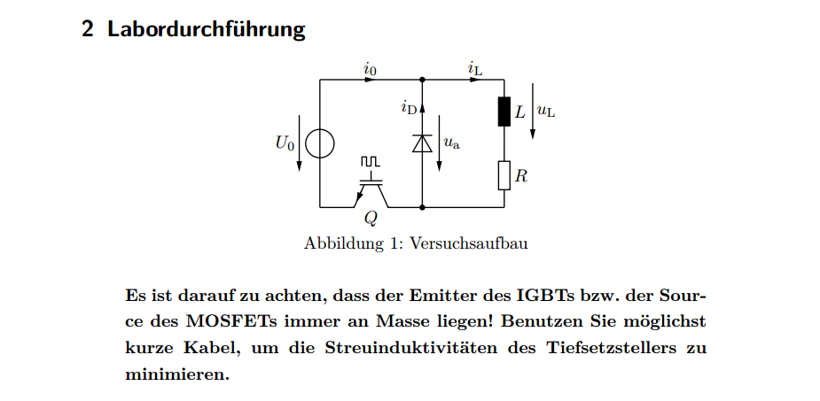

Hier ist die Aufgabenstellung
Alexander schrieb:
>> mir aber net sicher
> Tailstrom:
> http://www.powerguru.org/wordpress/wp-content/uplo...
Hier ist die Schaltung.

Ja, also ich muss zugeben, dass die Verläufe der diode falsch sind. Das
ist mir schon klar und wird invertiert. Meine Frage aber bezieht sich
immer noch auf den IGBT. Ist diese kleine Steigung nach unten der
Tailstrom?
