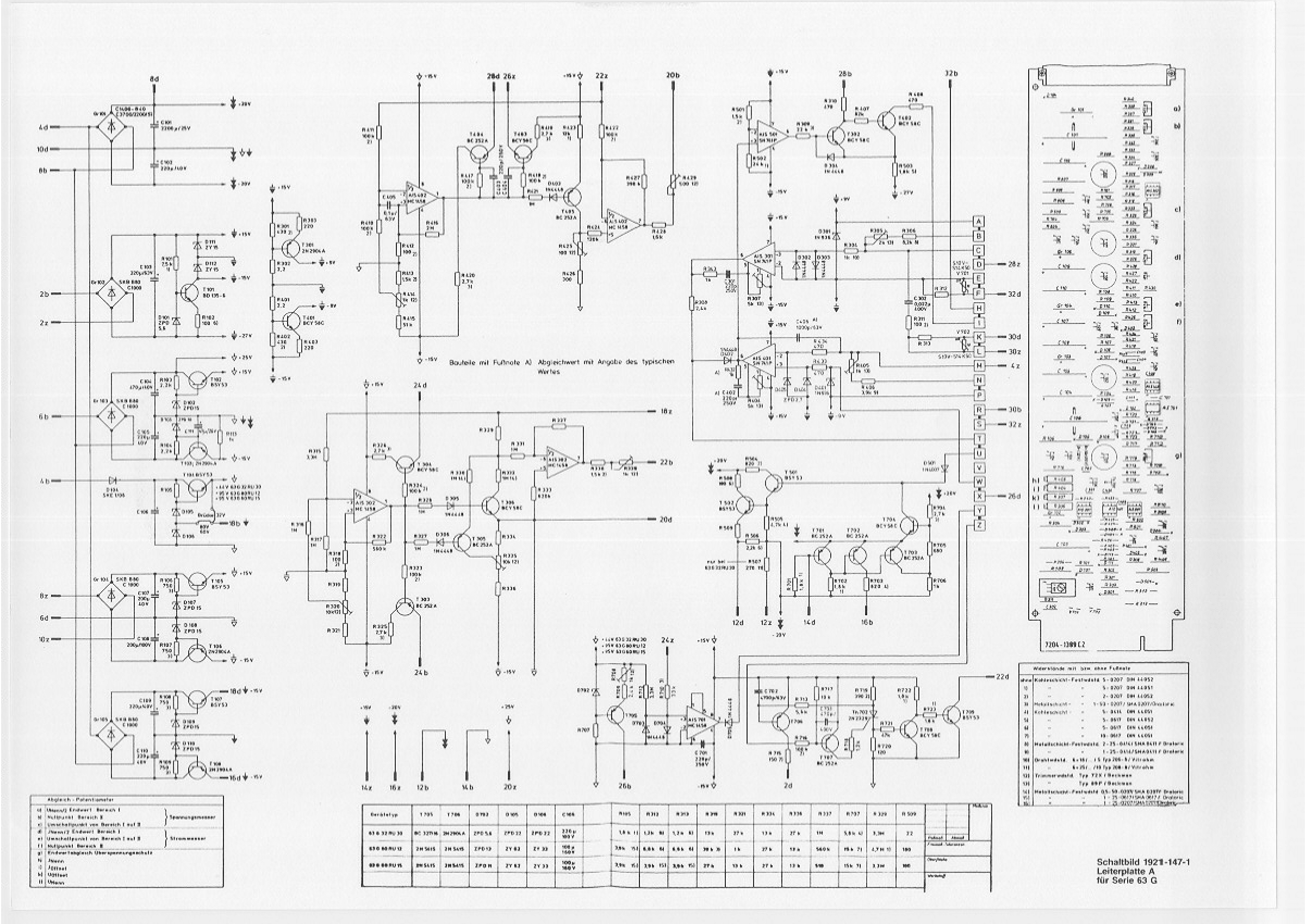

Hallo, ich bin günstig zu einem Gossen Konstanter 63G gekommen. Bis jetzt funktionierte es einwandfrei, doch gestern funktionierte die Spannungsregelung nicht mehr, sobald ich am Poti für den Strom drehe leuchtet die Strombegrenzungslampe auf soweit so gut. Aber egal was ich am Spannungspoti drehe passiert nichts, am Ausgang kann ich auch nichts messen. Poti funktioniert, der große Gleichrichter der sich auf der Platine A befindet wird sehr heiß. Was sollte ich überprüfen? Sollte ich alle Elkos tauschen? Anbei der Schaltplan mit Bedienungsanleitung auf das Modell achten. 63G Hoffe ihr könnt mir helfen. Danke im Voraus

@Lufttikus Sorry habe erst jetzt gesehen dass kein Anhang dabei ist Hier der Link: http://docslide.us/documents/gossen-konstanter-63g.html Seite 16 u. 17 Auf S.17 befindet sich die Platine die ich für defekt halte.
#4447571
> wird auch der Gleichrichter sehr heiß.
Welcher, der oben links im Bild, +30V -30V?
Bild ist unscharf.
Wenn dieser noch 4 intakte Dioden hat, muss es
ein von ihm versorgtes Bauteil sein, das
lässt sich vielleicht optisch an Bauteilen,
Lötstellen, Leiterbahnen erkennen oder mit dem
Fingerrücken ertasten.

Der original Download ist schon unscharf Habs eben auch runtergeladen. Da kann Patrick nichts dafür. @ Patrick: sind im Pfad nach dem Gleichrichter Tantalperlen verbaut? Wenn ja alle prüfen und/oder ggf pauschal ersetzen. ichbin

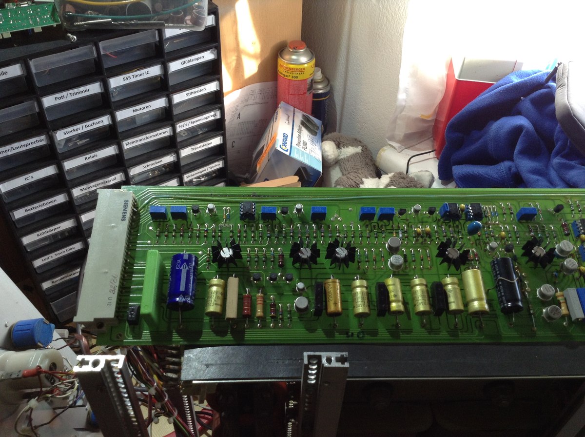

Patrick S. schrieb: > Bis jetzt funktionierte es einwandfrei, doch gestern funktionierte die > Spannungsregelung nicht mehr Was hast Du denn bis gestern damit gemacht? Vielleicht einen Akku versucht zu laden? Nach Deiner Fehlerbeschreibung zu urteilen, würde es mich nicht wundern wenn Th 701 oder D 701 geschrottet wurden.
Nein ich habe keinen Akku geladen habe nur eine Glühbirne angehängt. Werde die zwei Bauteile mal testen. Danke für die Vermutung. Anbei ein Foto von der Platine Edit: Wenn ich den Knopf für max. Ausgangsspannung drücke zeigt mir das Voltmeter zwar 30V an nur am Ausgang liegt keine Spannung an.
@ichbin Tantal Kondis sind verbaut aber nicht direkt nach dem Gleichrichter. Der Zementwiderstand nach dem Gleichrichter 270R wird sehr heiß. Danke für eure Tipps ich hoffe wir finden den Fehler
Aha, aber keine Bange,
"Zementwiderstände" sind dafür konstruiert.
Kannst du deine Angaben bitte präzisieren?
Es mag wohl nur einen 270 Ohm-Widerstand geben, den kann aber
bei dieser verpixelten Schaltplanqualität niemand finden.
Patrick S. schrieb: > Tantal Kondis sind verbaut aber nicht direkt nach dem Gleichrichter. Trotzdem untersuche die alle mal auf Kurzschluss. Die kleinen blauen und orangen Perlen sind Nummer 1 in Fehlerursachen bei dieser Generation von Geräten. Man kann die Dinger einigermassen gut für Signalwege nehmen, aber für schnelle ansteigende Spannungen wie in einem Netzgerät sind die Teile (wie man Jahre danach gemerkt hat) nicht geeignet. Der Aufladestrom schickt diese Tantals in den Elektronikhimmel (oder in die Hölle). Kannst ja aml schauen, ob neben dem 270 Ohm Widerstand irgendwo einer dieser Kerlchen sitzt.
Danke für den Tipp werde die mal testen, einfach auslösen und auf KS testen und dann Kapazität messen. Also die Kondis sind es mal nicht, langsam denke ich das es ein anderer Fehler ist, der Widerstand geht über die Schnittstelle zur Platine B (braunes Kabel).
