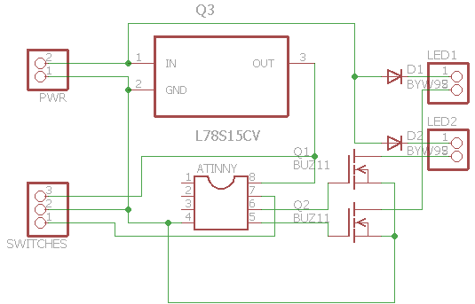

Hallo alle zusammen.
Ich habe folgendes Problem:
Ich möchte im Auto Blinklichter mit Hilfe von 2x 12V 10W (Also ungefähr
0,8A) Highpower LEDs einbauen. (Natürlich nicht mehr angemeldetes Auto
und nur für die Rennstrecke! ;) ) Diese möchte ich gerne mit einem
Attiny85 ansteuern. Ich habe vergleichbares schon gemacht, nur da
brauchte die LED nur 3,2V. Da habe ich den Strom ganz einfach mit Hilfe
von einem Widerstand begrenzt. Ein Widerstand kann aber natürlich keine
0V vernichten. (Die 12V sind schon vom Steuergerät stabilisiert.)
Ich bräuchte also einen PWM kompatiblen Strombegrenzter, welcher am
besten wenig kostet. Effizienz ist nicht Wichtig, da diese LEDs nur
selten benutzt werden und der Preis wichtiger ist.
Außerdem nebenbei gefragt, ich werde wahrscheinlich einen BUZ11
verwenden. Gibt es da auch Alternativen zu? Der Transistor muss halt 10W
aushalten können, aber gerade mal 0,8A Steuern...
Danke im Voraus.
Im Anhang befindet sich mein bisheriger Schaltplan. Bezeichnungen
einfach nicht beachten ;)
von SPJS (Gast)
Die Diode im Schaltplan simuliert den Strombegrenzter! Ein Diode würde
sich ja meines Wisents nach ja nicht eignen.
von Horst (Gast)
Wo ist denn da die Strombegrenzung?
von Lukas P. (lukas_p)
Genau das ist ja meine Frage. Wie soll ich den Strom am besten und am
günstigsten begrenzen? Also auf ungefähr 800mA pro LED.
von Dennis (sixeck)
Du brauchst keinen StrombegrenZer, sondern einem Treiber mit PWM
Eingang, schau mal bei LEDs.de vorbei...

von Christian (Gast)
was wie so oft fehlt: um was für eine LED handelt es sich denn.. ? Ist
es eine "nackte" LED oder vielleicht ein Modul, welches schon die
Strombegrenzung in welcher Art und Weise auch immer eingebaut hat. Deine
Angabe von 12V und 10W lässt das zwar vermuten, aber Genaueres weiß
sicherlich nur das Datenblatt..
Grüße
Christian

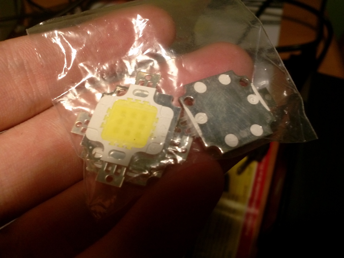

Ouh man, leider besitze ich (noch) keine Labornetzgerät. Ich werde eins
erst in ein paar Monaten bekommen. Ein Foto wird jetzt gemacht...
Hier das Bild.
Lukas P. schrieb:
> Hier das Bild.
das ganze sieht so aus wie dies hier beispielsweise. Ob es sich
natürlich WIRKLICH um die gleichen Module handelt, weiß ich nicht.
Hier ist ein Bereich von 820..900mA bei 9..12V angegeben. Wenn ich
ANNEHME, dass sich das auf die beiden Arbeitspunkte 9V/820mA und
12V/900mA bezieht, würde sich ein differentieller Widerstand von
R_diff = (12V-9V) / (900mA-820mA) = 37,5 Ohm
ergeben. Für den reinen Bahnwiderstand der LED erscheint mir das viel zu
viel. Hier würde ich VERMUTEN, dass ein Widerstand integriert ist und
man die Module an einer Spannungsquelle mit 9..12V betreiben kann. Ohne
Datenblatt auch hier vieles nur Spekulation..
In Deinem Fall im Auto hast Du aber zusätzlich das Problem, dass die
Spannung zwischen 6V und 15V schwanken kann (bitte nicht auf den exakten
Bereich festnageln!), zusätzlich überlagert mit höheren Störspitzen. Das
wird dann wiederum schwierig..
Das Beste wäre vielleicht, einfach beide LEDs in Reihe zu schalten und
dann einen LED-Treiber suchen, der ca. 12V hochsetzt und einen Strom von
800mA liefern kann. Selbstbau scheidet denke ich im Moment bei Deinen
Kenntnissen und Deiner Laborausstattung aus. Nicht bös gemeint :-)
Grüße
Christian
von batman (Gast)
Jau, diese "12V" LED laufen oft so mit max. 10-11V auf Nennleistung.
Außerdem nehme ich an, daß du einen Blinker überwiegend während der
Fahrt benutzen willst, wenn die Ladespannung >14V beträgt. Ein
Widerstand auf 14-10V / 0,8A ausgelegt, wäre also wohl das einfachste.
von Bla (Gast)
Ah ja, die Kandidaten. Die wollen so 10-11V, du kannst sie theoretisch
mit nem 1W 1Ohm-Widerstand betreiben. Evtl. auch 1,5Ohm, musst halt die
Flussspannung messen (12V, Widerstand im niedrigen zweistelligen
Bereich, kurz ran und die Spannung über der LED messen).
Netter wäre natürlich ne Konstantstromquelle, aber so viel Headroom ist
in der Spannung nicht mehr.
Da du wahrscheinlich selten beide gleichzeitig sichtbar leuchten hast,
sind geringe Helligkeitsunterschiede nicht soo schlimm.

von batman (Gast)
10W muß auch kein MOSFET aushalten. Die Verlustleistung ist Drain-Source
/ Strom.
Okay, danke nochmals an alle!
von batman (Gast)
ääh sorry, natürlich * statt /
also U * I = P
Die LEDs haben ja wenig gekostet... Und jetzt weiß ich, dass ich es auch
machen kann. Alles scheint intigriert zu sein. Habe die jetzt mal mit
einem Passivkühler versehen und mal ein paar Minuten von der Batterie
leuchten lassen. Alles passt.
1,9 A pro LED. Wundert mich jetzt schon, aber es funktioniert ja.
Bei 9V aber 800mA, deswegen nehme ich lieber die 9V
