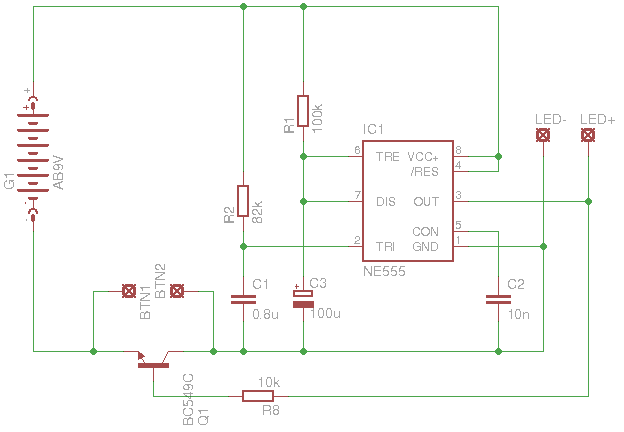

ich arbeite an einer kleinen NE555-basierten Schaltung zur
Innenbeleuchtung meiner Fahrradtasche. Sie soll im Ruhezustand nahezu
keinen Strom verbrauchen, damit die Batterie möglichst lange hält. Auf
Knopfdruck gehen einige LEDs für ~10s an, damit ich was suchen kann,
dann geht das Licht wieder aus. Die typischen "Grundschaltungen" mit dem
NE555, auch in der CMOS-Version, scheiden wegen ihrer hohen Ruheströme
von 3mA bzw 100uA bereits aus.
Die angehängte Schaltung macht schon fast, was ich will: wenn ich die
Batterie anklemme, wird der Trigger durch C1 zunächst auf Masse gezogen,
was den ersten Schaltzyklus auslöst. Die an LED- und LED+
angeschlossenen LEDs leuchten für 10s, danach gehen sie aus.
Im Gegensatz zu den "Grundschaltungen" mit dem NE555 habe ich noch einen
Transistor in der Masseleitung, der ebenfalls vom Ausgang angesteuert
wird. Meine Überlegung war, dass, wenn der Schaltzyklus endet, der
Ausgang des NE555 auf Masse gezogen wird, was den Transistor sperrt und
damit die Stromversorgung der gesamten Schaltung unterbricht. Daher auch
die Anschlüsse für einen Taster, der den Transistor überbrücken kann:
wenn man den Transistor kurzschließt, springt die Schaltung wieder an,
es beginnt sofort ein Zyklus, der Transistor wird leitend usw.
Leider ist die Stromaufnahme im Ruhezustand noch etwa 3.9mA, was für
meine Zwecke viel zu viel ist. Die Spannung am Ausgang des NE555 nach
einem Schaltzyklus sinkt auch nicht auf GND, sondern auf etwa 0.68V. Das
führt zu einem Strom von rund 15uA in die Basis des Transistors. Wenn
ich jetzt mal eine Stromverstärkung von run 200 annehme, kommt man damit
auf 3mA, was sich ganz grob mit der gemessenen Stromaufnahme deckt.
Außerdem funktioniert das Kurzschließen des Transistors jetzt nicht,
denn C1 wird einmal geladen, danach bleibt der Trigger auf +9V.
Allerdings kann man einen weiteren Schaltzyklus auslösen, wenn man den
Trigger auf Masse zieht.
Muss ich den Transistor anders ansteuern oder ist die Idee einfach
blöde?
Viele Grüße,
Enno

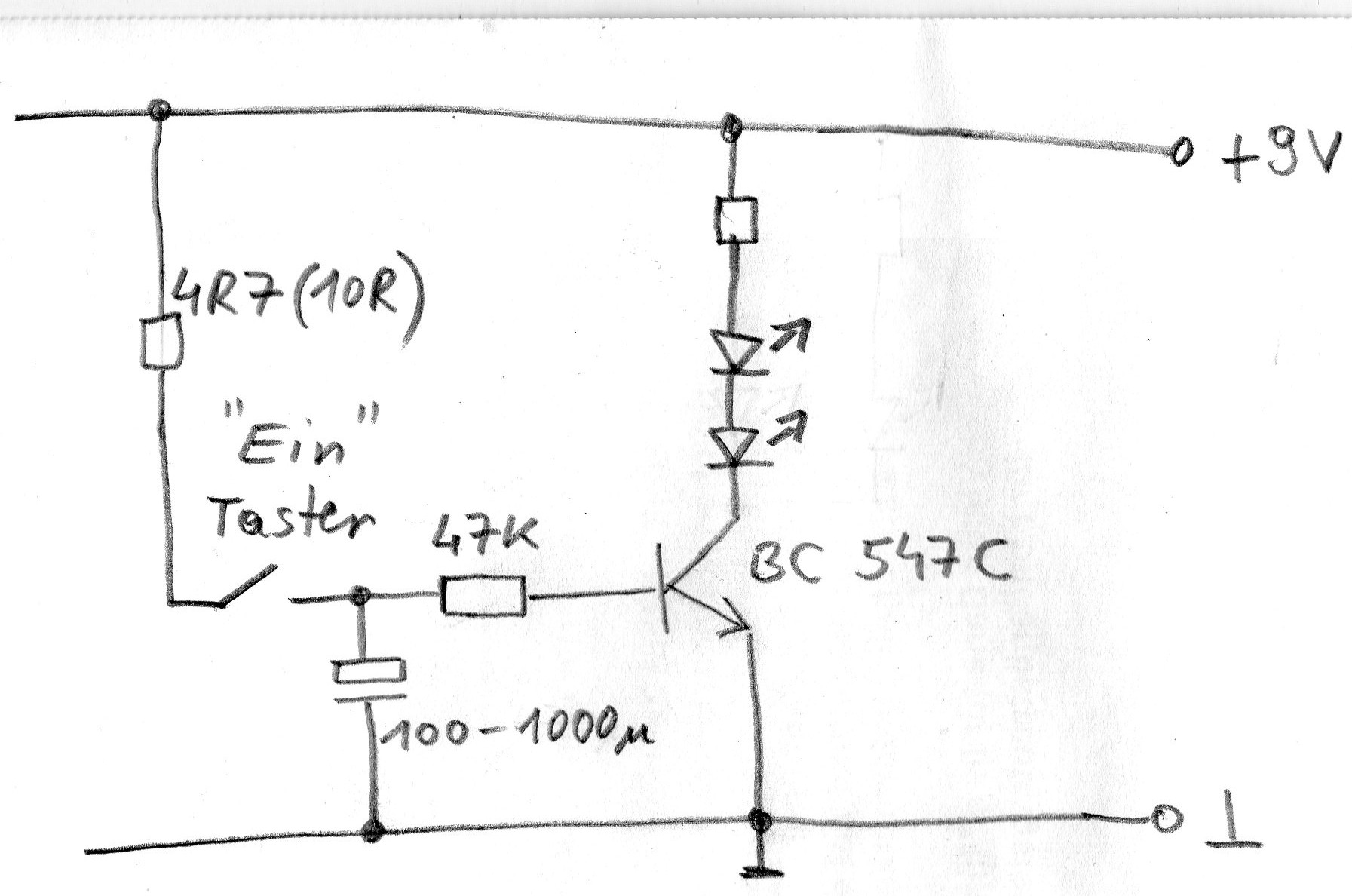

Teste mal diese einfache Schaltung:
Der Taster lädt den Elko auf und die Leds leuchten,
der Elko entlädt sich über den Basisvorwiderstand und BE-Strecke,
die Leds werden gedimmt, dann ist es aus mit Stromverbrauch...
Du kannst den Basisvorwiderstand auch experimentell höher setzen...
Und Du hast den Vorteil, dass bei abnehmender Beleuchtungsstärke
nur der Taster neu betätigt werden muss, bevor es wirklich finster
wird...
Mani
Dann sollte man keinen NE555 nehmen. Es wurden in den 40 Jahren
seines Bestehens durchaus noch andere IC entwickelt.
> wird.
Du weisst schon, daß das Unsinn ist. Münchhausen-Prinzip ?
Auch ein LMC555 oder TLC555 mit typisch 0.4mA sind nicht optimal (den
Quatsch mit dem Transistor lässt du dann weg....).
Ein ICL7665 braucht nur 3uA, das ist 100 mal besser als die CMOS-555er
und 1000 mal besser als dein NE555.
Allerdings braucht er eine andere Beschaltung.

Enno M. schrieb:
> habe ich noch einen Transistor in der Masseleitung, der ebenfalls vom
> Ausgang angesteuert wird.
Das ist meist der Anfang irgendwelcher Probleme. Denn dann geht es
gleich so weiter:
> Die Spannung am Ausgang des NE555 nach einem Schaltzyklus sinkt auch
> nicht auf GND
Was ist denn jetzt "GND"? Ist das am Kollektor oder am Emitter?
Und natürlich wird der Transistor immer so ein wenig leiten, denn wenn
er sperren soll, dann ziehst du dem NE555 die Masse weg. Weil aber an
VCC trotzdem noch Strom reinfließen kann, sucht der sich irgendeinen Weg
und fließt zum OUT hinaus. Dort ist die Basis, und der dort
hineinfließende Strom sorgt dafür, dass der Transistor wieder "ein Stück
weit" leitend wird...

In welchem Sinne? Ich habe versucht, mir etwas über den Transistor als
Schalter anzulesen und meistens den Hinweis gefunden, dass die Last an
den Kollektor soll.
>> nicht auf GND
Also, mein Gedanke war: nach Ende eines Schaltzyklus wird der Ausgang
des NE555 auf Masse gezogen, das sollte keinen Strom mehr in die Basis
des Transistors fließen lassen, der Transistor sperrt (weil der Emitter
ja auch auf Masse liegt und es deswegen keine Basis-Emitter-Spannung
gibt) und alles läuft wie gewünscht.

Enno M. schrieb:
Und dann wird gleich darauf dem NE555 seine Masse unter den Füßen
weggezogen. Und damit auch dem ausgang sein Bezugspunkt...

#4450088
Lothar M. schrieb:
> Du solltest dann aber eher einen PNP-Transistor nehmen, den Emitter an
> "Plus" legen und die Last an den Kollektor. Damit könntest du dann
> treffsicher die Versorgungsspannung abschalten...
Nö, es ist egal, ob Du GND oder VCC unter den Füßen wegziehst, es
funktioniert beides nicht.
Du brauchst mindestens noch einen 2. Transistor.
Aber Logik-CMOS braucht statisch <1µA. Abschalten ist daher überflüssig.
