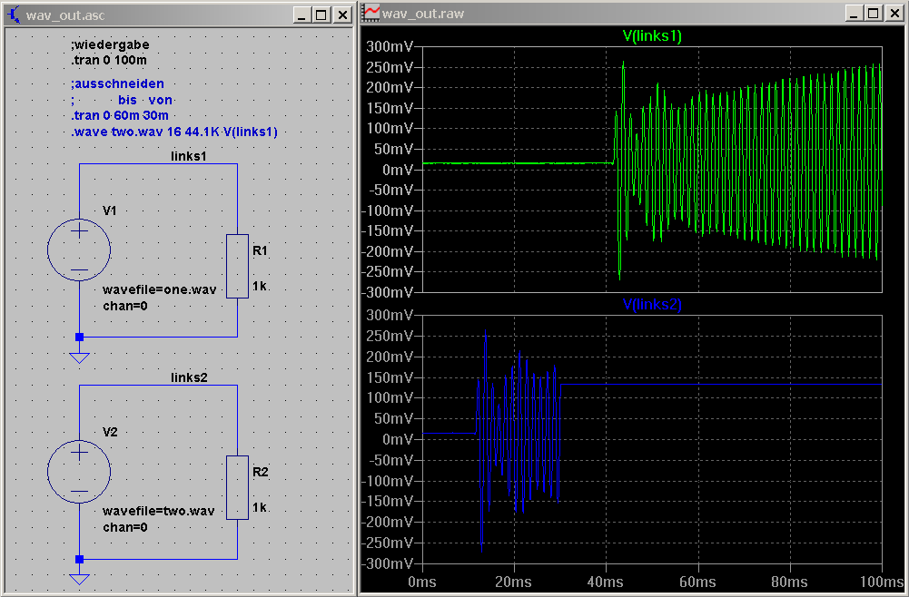

Eine Option für die Spannungsquelle kenn ich nicht.
Du könntest LTspice benutzen um mit den Parametern für .tran ein Stück
aus der Originaldatei herauszuschneiden und mit .wave in einer anderen
Datei zu speichern. Die ist dann allerdings neu codiert worden.

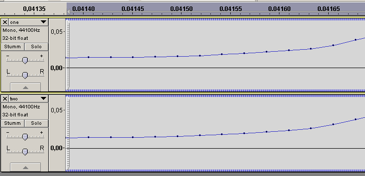

>Wenn LTSpice dies unterstützt, brauche ich nicht noch ein weiteres
>Programm zu bemühen/zu installieren.
Audacity ist richtig gut, das kann ich empfehlen. Es ist auch extrem
einfach zu bedienen.

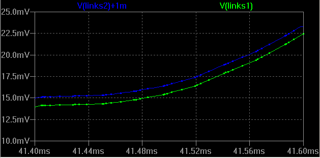

Das Problem mit dem Ausschneiden in lTspice ist, dass LTspice die
Funktion zwischen den Abtastpunkten interpoliert. Es wäre jetzt
interessant ob LTspice in der "kurzen" Version exakt die gleichen Punkte
abgespeichert hat. Dazu am besten mal beide Funktionen in einem Plot
übereinander legen und kontrollieren.
Außerdem sollte man sciherheitshalber die Datenkompression abschalten
damit LTspice alle berechneten Punkte auch im Ergebnisfile ablegt.
Angezeigt wird nämlich nur das was im Ergebnisfile gespeichert wurde.
.options plotwinsize=0
Die Kompression ist standardmäßig an und bewirkt, dass nur ab einer
gewissen Änderung Datenpunkte gespeichert werden damit die Datenfiles
nicht zu groß werden.

> Auch mit .opt plotwinsize=0 seh' ich in LTspice nicht die echten
Datenpunkte.
Genau das kann LTspice und jedes andere SPICE nicht versprechen. Da
SPICE dynamisch die Schrittweite bei der Simulation variiert ergeben
sich neue Stützüunkte mit denen am Ende die Abtastwerte für die
wav-Datei berechnet werden.
Man kann nur durch Angabe eines kleinen maximalen Zeitschrittes(max time
step) versuchen den Fehler klein zu halten. Zusätzlich muss unbedingt
die Datenkompression abgeschaltet werden. Siehe SPICE-Directive unten.
