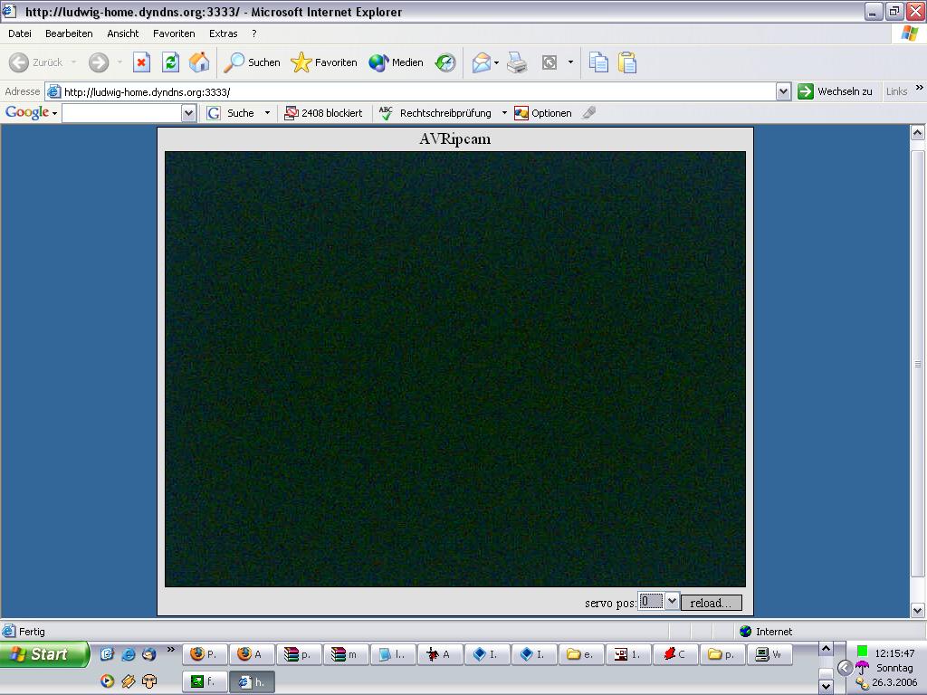

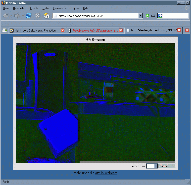

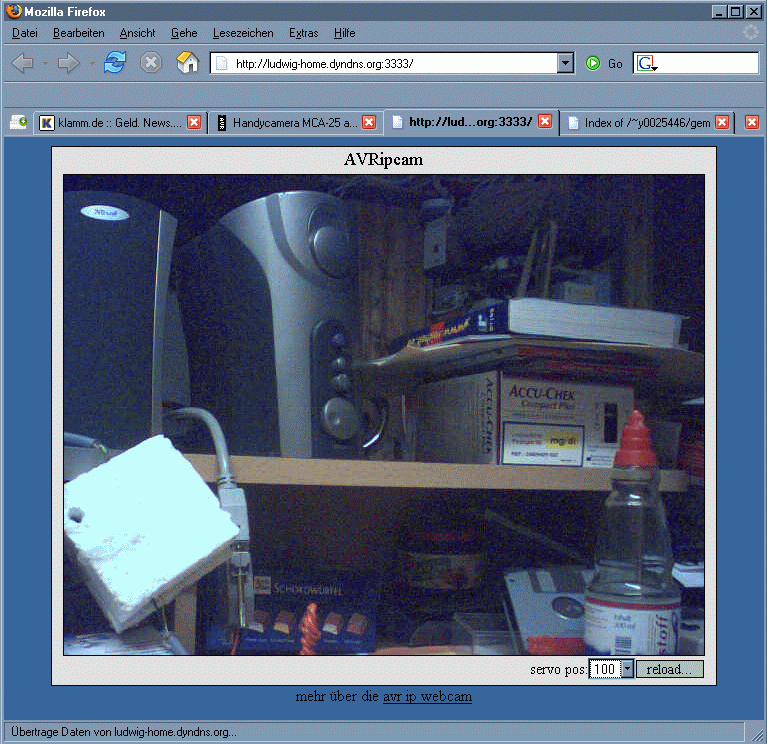

hier mal ein aktuelles foto vom endlich von forne bis hinten funktionierenden aufbau

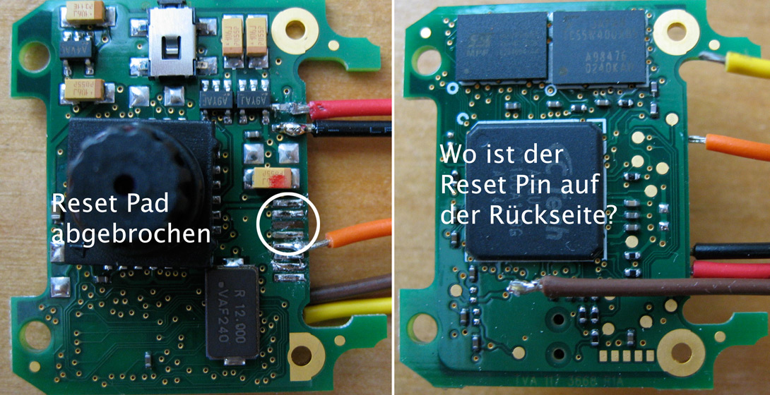

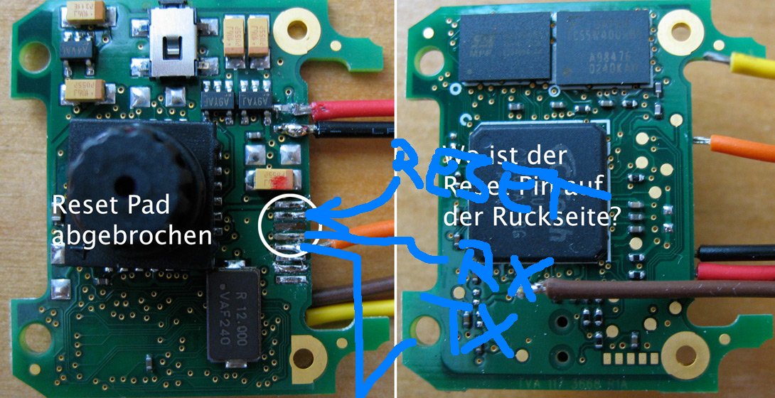

Du meinst den Reset??? Nö, denn noch nicht. Werde ich aber mal ausprobieren. Mfg Sascha
ja, würde ich empfehlern. Nach dem ich nur die TX leitung vom uC an den 74LSxx gehängt habe waren zwar die streifen weg aber es war noch ziemlich dunkel. Jetzt wo beide leitungen dran hängen ist es auch bei wenig beleuchtung ein gutes bild

da ist ja alles zappenduster.... liegt vielleicht daran, dass es gerade 1:43 ist :(
#287569
@lordludwig deine Kamera zeigt um 12:15 schwartz mit grünen rauschen an.
Grübel,Grübel,Nachdenk,.... Eventuell weil er kein Licht mehr in dem Raum hatte ?
#287571
könnte sein. So wie das rauschen von der Kamera ist könnte man meinen die hat einen Restlichtvertärker eingebaut.

ich nochmal, vielleicht kann jemand ja mal an seiner Cam den Reset Pin verfolgen/nachmessen und mir ein Foto schicken, an welcher Stellen ich ihn noch abgreifen könnte. Das wäre riesig.
Hi! Der reset Pin geht direkt über dem Pad an eine Durchkontaktierung. Die musst du einfach nur auf die Rückseite verfolgen und ggf dort was anlöten. (nur aus dem kopf, keine ahnung ob hinten was im weg ist) Bye, Simon
#287634
Danke für die Antwort. Mein Problem ist, ich kann vom Pad aus nichts definitiv verfolgen, da es ja abgebrochen ist. Ich meine, ich weiß leider einfach nicht welcher Kontakt auf der Rückseite zum Reset Pad auf der Vorderseite gehört. Ich bräuchte mal jemanden von Euch, der mir den Gefallen tut, das Reset Pad auf der Vorderseite, auf der Rückseite wiederzufinden und mir ein Foto macht. Ich häng mal an Foto an. Vielleicht hat ja jemand die Zeit, würd mir sehr helfen.
Hi! Ne, das ist nicht der Reset pin ;) Haste nochmal glück gehabt, guck mal ins angehängte Bild, hab dir da die pins eingezeichnet Bye, Simon
