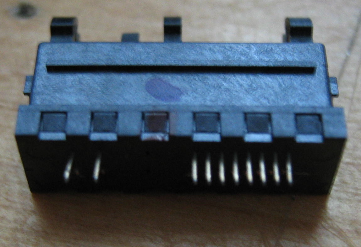

Gast #287639
Hi Simon,
ach das ist Deine Seite, super Arbeit. Ich habe noch ein Foto von
meinem Stecker angefügt, der hat nämlich tatsächlich nur 10 Pins. Wenn
Du das noch auf Deiner Webseite ergänzt, hilft es vielleicht jemandem.
Danke nochmal.

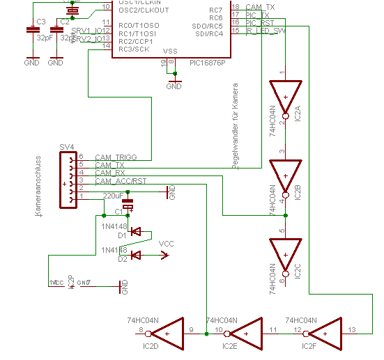

#452000
ich bin gerade dabei meine MCA25 an einen PIC anzuschliessen. Ich habe
nun ein Problem das ich mir nicht so ganz erklären kann. Hoffe ihr könnt
mir da weiterhelfen.
Die Kommunikation mit der Kamera klappt erstmal ganz gut. Bis die Kamera
dann auf einmal den Dienst versagt, mitten in der Kommunikation. Ich hab
den Kamera-Code des AVR-Webservers mit Webcam auf meine PIC portiert,
sodass der Webcam-Code ziemlich identisch ist. Die Kamera bleibt stehen
beim Init im "case 18":
// wait for ch1 mux config:
// [F9 03 EF 09 E3 05 83 8D FB F9]
Diesen String soll die Kamera ja selbständig schicken. Ich erhalte
allerdings nur "F9 03", danach ist Funkstille.
Hat jemand eine Idee woran das liegen kann? Vielleicht an der
Stromversogung?
Gruß Starkeeper
#452083
Also eigentlich hab ich mich bei der verdrahtung an die Anleitung im
Netz gehalten. Ich hab den Teil des Schaltplans mal angehängt.
Die Stromversorgung fällt eigentlich auch raus, da die Kommunikation ja
immer nach genau den zwei Bytes endet.
Der Anschluss CAM_TRIGG ist nicht genutzt, der sollte dazu dienen den
auslöser zu betätigen, aber das braucht man ja anscheinend nicht.
Was für mich noch in Frage kämen sind Timingprobleme, ich hab nach
erfolgloser Kommunikation, von einem 7,3728MHz Quarz auf 20MHz
gewechselt. Normalerweise warnt mich der Kompiler wenn der Takt zu
ungenau wird, für die Geschwindigkeit, den 20MHz hat er aber geschluckt.
#453094
Versuchs mal mit nem richtigen Vreg. Nach der Initphase bzw ich glaub
wenn die cam auf 460 kbaud
umstellt zieht sie schlagartig mehr Strom. Wenn der dann zusammenbricht
kommt
allerlei Murks raus...
Und bleib lieber bei 7,xxx mhz ;)
Geht dein Auslösepin an den taster der Cam ? Mach den mal lieber ab,
nicht dass du da per Atmel pullup oder so irgendein Signal veränderst ;)
Bye, Simon
