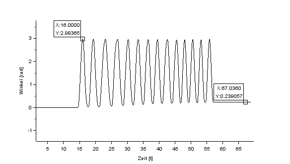

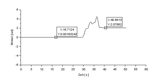

Ich möchte für kurze Zeit die Lage meines Gerätes im Raum bestimmen. Die
Zeit ist so kurz, dass Offset-Fehler keine Rolle spielen. Ich habe ein
massives Problem beim Auswerten meiner  Giro-Daten und mir ist absolut
nicht klar ob das Problem:
⦁  in meinem Software steckt   ODER
⦁  durch meinen Sensor verursacht wird ODER
⦁  an meinem fehlerhaften math. Verständnis liegt

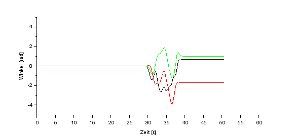

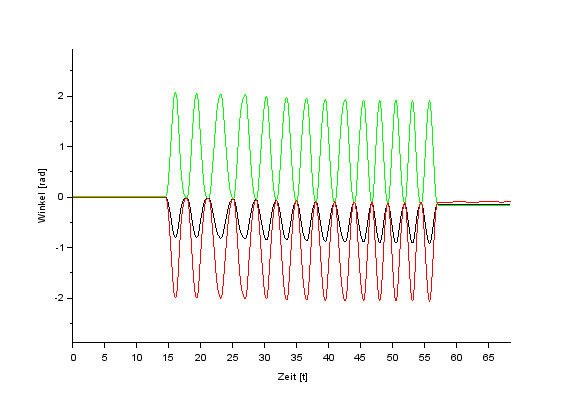

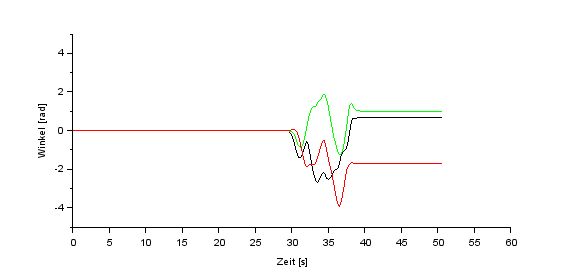

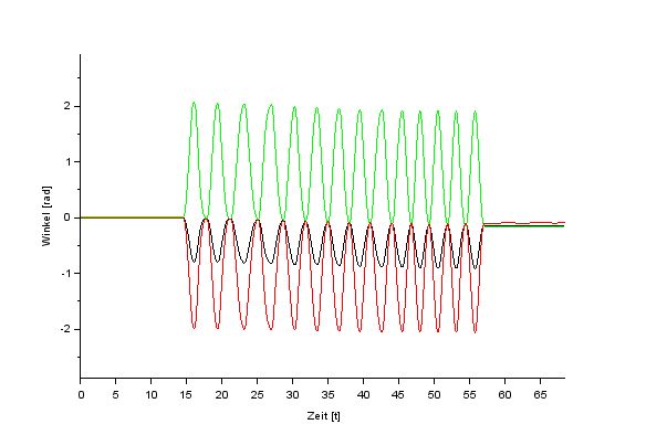

Drehe ich meine IMU definiert um EINE(!!!) beliebige Achse und an-
schließend wieder auf gleichem Weg in die Ausgangslage zurück, dann ist
das Integral der Drehrate über die Zeit praktisch gleich Null (siehe
Diagramm Winkel_XYZ.gif bzw. Winkel_Summe.gif). Drehe ich die IMU jedoch
chaotisch um mehrere Achsen und wieder in die Ausgangslage zurück, kommt
beim Integrieren nur Blödsinn raus. (siehe Diagramm
Winkel_XYZChaotisch.gif bzw. Winkel_SummeChaotisch.gif). Müsste dann
nicht auch Null bei rauskommen?
Kann mir hier jemand weiterhelfen? Habe ich ein Problem mit der
Mathematik oder mit meiner Hardware oder beidem?
Diagramme:
Die Diagramme zeigen einmal die Drehraten der X-, Y- und Z-Achse und die
geomtrische Summe jeweils für die Drehung um eine Achse bzw. um mehrere
Achsen.
Testaufbau
Ich verwende die MPU 9150 von InvenSense. Die Daten werden mit 5 Hz in
einen FIFO geschrieben.  Der Range ist +/- 250 Grad/s. Wenn Daten im
FIFO stehen liest ein kleiner PIC die Daten  und sendet sie über RS232
an einen PC, der sie aufzeichnet.
Die IMU wird so langsam gedreht, dass die Drehrate garantiert innerhalb
der Ranges bleibt.
Viele  Dank

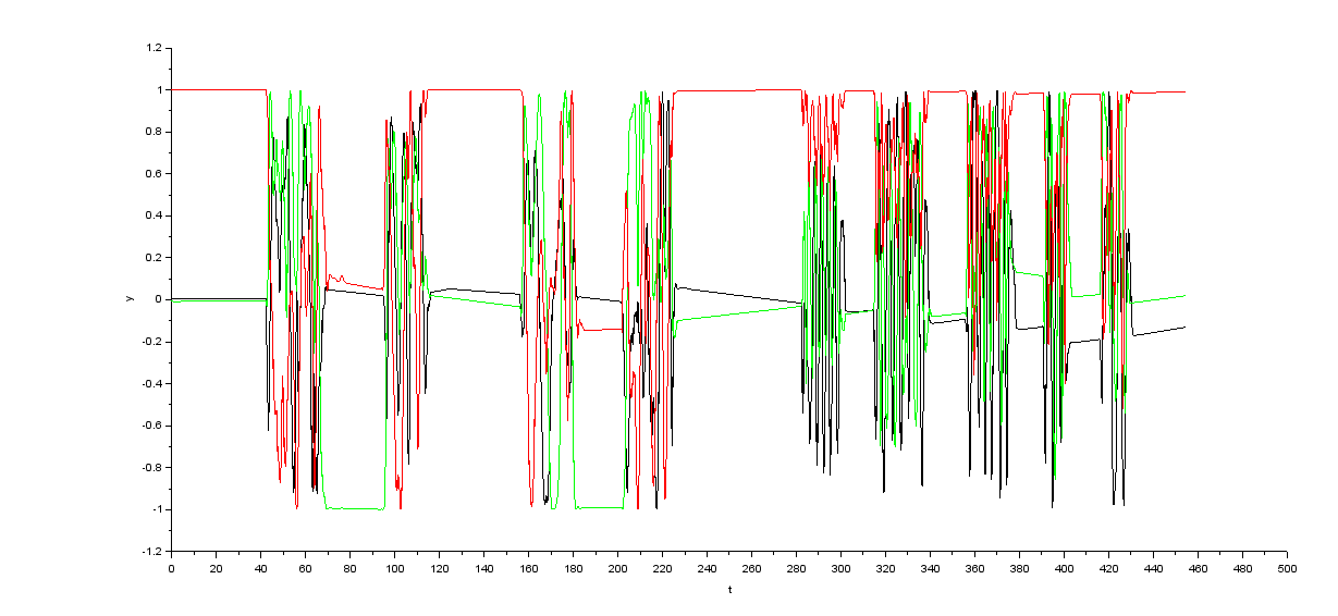

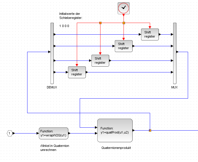

Ich hatte wohl ein mathematisches Problem. Der im ersten Diagramm
dargestellte Algorithmus integriert die Drehrahten richtig. Er arbeitet
wie folgt:
Zuerst wird aus den 3 Winkeln ein Quaternion gebildet
Diese Quaternion wird mit einem Quaternion, das die Ausgangslage zm
Zeitpunkt t - 1 repräsentiert, multipliziert. Initial hat dieses
Quaternion den Wert [1 0 0 0], was keiner Drehung entspricht.
Das Ergebnis der Quaternionenmultiplikation ist die neue Lage undwird in
den Schieberegistern für den nächsten Zeitschritt gespeichert.
Das Diagramm ScilabPlot zeigt einen Vector mit Ausgangslage in
X-Richtung der wild gedreht wird, dann 90° gedreht abgelegt, wieder wild
gedreht, wieder abgelgt wird usw. Prinzipiell wird die Drehung richtig
integriert.
Der Algorithmus ist so erweitert, dass er die Erdbeschleunigung nutzt,
im die Drift um X- und Y-Achse zu korrigieren, Z-Achse wird nicht
korrigiert. Deshalb liegen Y- und Z- nach 440 Sekunden(!) nicht mehr bei
0.
@ RP6conrad, Danke für den Tip. Ich denke der war richtig.
