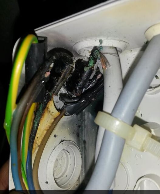

Hallo zusammen
Eine Frage an die Elektriker (betrifft zwar die CH, denke aber in DE
sind die Vorschriften ähnlich): Bei unserer vor 2 Jahren installierten
Waschmaschine (Mietwohnung) ist das Anschlusskabel inkl. der
Lüsterklemmen komplett durchgeschmort/geschmolzen. Sicherung hat zum
Glück ausgelöst bevor mehr passiert ist. Etwas verwundert war ich über
die Art der Installation:
-Abgesichert mit 16A (kein FI)
- 2.5mm Draht bis zum Schalter an Wand für Waschmaschine
- ab Schalter fest verdrahtet 1.5mm Kabel (Litze) in frei "hängende"
Abzweigdose, dort mit Lüsterklemmen direkt an Anschlusskabel
Waschmaschine geschraubt.
- Lüsterklemme ohne "Klemmplättchen"; Schraube drückt direkt auf
einzelne Litzen!
So wie's aussieht wurden einzelne Litzen abgequetscht und sind
korrodiert, was ganz schön eingeheizt hat. Meine Frage: Litzen ohne
Aderendhülsen in direkt geschraubte Lüsterklemmen und dazu noch mit 16A
abgesichert, das ist doch nicht ganz sauber, oder?
Gruss Roman

Nö, klarer Pfusch. Den holen der das verbrochen hat, der darf es richten
und ihm in Aussicht stellen, dass man das ggf irgendwo doch mal
meldet... Dann macht er es zumindest diesmal richtig.
Sehe ich krorekt, dass es einen Schluss zwischen L/N gab wegen der
weggeschmorten Klemmen? Schwein gehabt...

Ganz klar Pfusch!
Wago222 verwenden:
http://www.wago.de/produkte/produktkatalog/verbindungsklemmen/installationsklemmen/verbindungsklemmen-alle-leiterarten-serie-222/index.jsp
Was ist das für ein Schalter? Normale Installationsschalter für Licht
sind meist nicht für Lasten bis 3KW ausgelegt, wäre also ggf. noch mehr
Pfusch!

Naja, geschmolzen ist das Kabel nicht, dazu sind ganz andere
Ströme nötig. Geschmolzen ist bestenfalls die Isolierung.
So etwas passiert typisch, wenn die Klemmen nicht richtig
angezogen sindoder defekt waren. Die Wärme entsteht direkt
an der Klemme und wird über die Drähte weitergeleitet.

Das ist zwar alles nicht sehr schön, aber nicht ursächlich für
Dein Problem.
> einzelne Litzen!
Ist grundsätzlich auch kein Problem, wenn die Klemmstellen sorg-
fältig ausgeführt werden.
Es war wohl umgekehrt. Die Klemmstelle hat sich wegen schlechter
Ausführung erhitztund dadurch sind die Litzen korrodiert.

So oder so: Die Installation ist vom Elektriker mangelhaft
ausgeführt und muss von diesem erneuert werden.

Dein Abzweigdosendesigner war wohl kein Elektriker. Kläre erst er mal
wer es bezahlt und lass die Verbindungsstellen bis zum Sicherungskasten
von einem Elektriker ansehen. Evtl. ist woanders noch mehr lose und
verschmort?

Ich kann meinen Vorrednern (fast) ausschließlich zustimmen. Klarer
Pfusch, lebensgefährlich! Sowas ist der Grund, für meine Sorge bei den
Laienfragen hier bzgl. 230V etc. Anders als Harald sehe ich es
allerdings sehr wohl als problematisch die feinadrige Leitung ohne
Aderendhülsen in eine Lüsterklemmen zu stecken. Was dann passieren kann
hast du ja gesehen. Sowas unbedingt auch melden!

Ja, Phase und Nullleiter haben sich direkt berührt, die Isolationen
waren sogar unlösbar zusammengeschmolzen. Geschmolzen ist auch eine
komplette Lüsterklemme sowie eine Seite der Abzweigdose, die übrigens
ohne Deckel einfach so hinter der Waschmaschine an den beiden Kabel
hing. So ungefähr unter dem Abflussschlauch, wo der Strom auch
hingehört.

Nun, solche Installationen haben füher jahrzehntelang problemlos
funktioniert. Probleme gab es nur, weenn die Litzenenden verzinnt
wurden. Natürlich würde ich heutzutage auch Aderendhülsen verwenden.
Aber auch die müssen sorgfältig montiert werden, damit die Litze
nicht aus der Hülse rausrutscht. Eine typische "Sünde" ist z.B.
die Verwendung von Aderendhülsen in WAGO-Klemmen für Massivdrähte.
