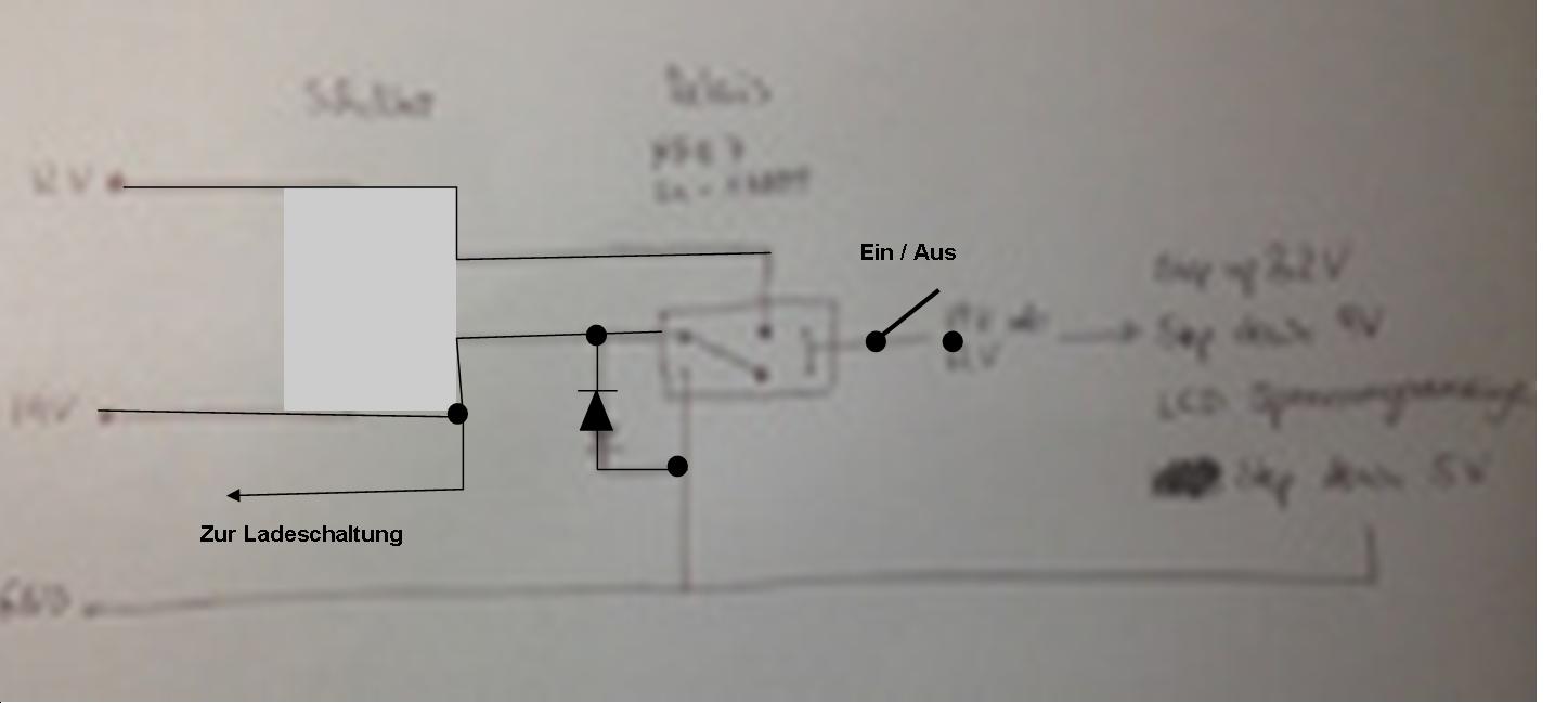

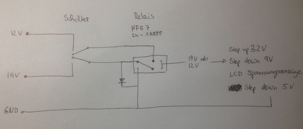

Ich baue eine mobile Aktivbox, die per Relais (HFE/ 24-1HDST)
automatisch zwischen Netzversorgung ( über 19V Laptopnetzteil mit 4,6A)
und 12V Bleigelakku umschaltet. D.h. wenn das Netzteil 19V liefert
schließt der Relais den Kontakt und leitet die 19V weiter. Die LCD
Spannungsanzeige am Ausgang zeigt dann auch brav 19V an. Das
funktioniert bestens. Wenn man allerdings danach die Box ausschaltet,
das 19V Netzteil vom Netz trennt und wieder anschaltet "klackert" das
Relais und eine Spannungsmessung am Ausgang springt zwischen 7 und 9 V
wild umher ...? Wenn man dann nochmals ausschaltet und wieder anschaltet
zeigt die LCD Spannungsanzeige konstant die 12,4V.
Wie auf dem Bild zu sehen hängen an dem Ausgang des Relais mehrere
Stepp/down Wandler für die Endstufe, das Mischpult und für eine USB
Ladebuchse.
Ich habe schon versucht ein RC Glied parallel zur Freilaufdiode
einzubauen (330k/4,7nF) - das hat aber nichts gebracht ( geht evtl. auch
nur bei Wechselspannung?).
Danke!

Ich kann aus der Schaltung nicht herauslesen, wie die 19V der
Laptonetzteiles an die Spule des Relais kommen sollen.
Zeichne das doch mal so auf, dass Elektrotechniker das verstehen
koennen, die stehen nicht so auf das gezeichnete Grinsegesicht.
wendelsberg

von Matthias D. (matthias_d475)
@wendelsberg
Batterie 12V ---- Schalter ----- Eingang 1 Relais
Netzteil 19V -----Schalter ------ Relaisspule
                             |--- Eingang 2 Relais

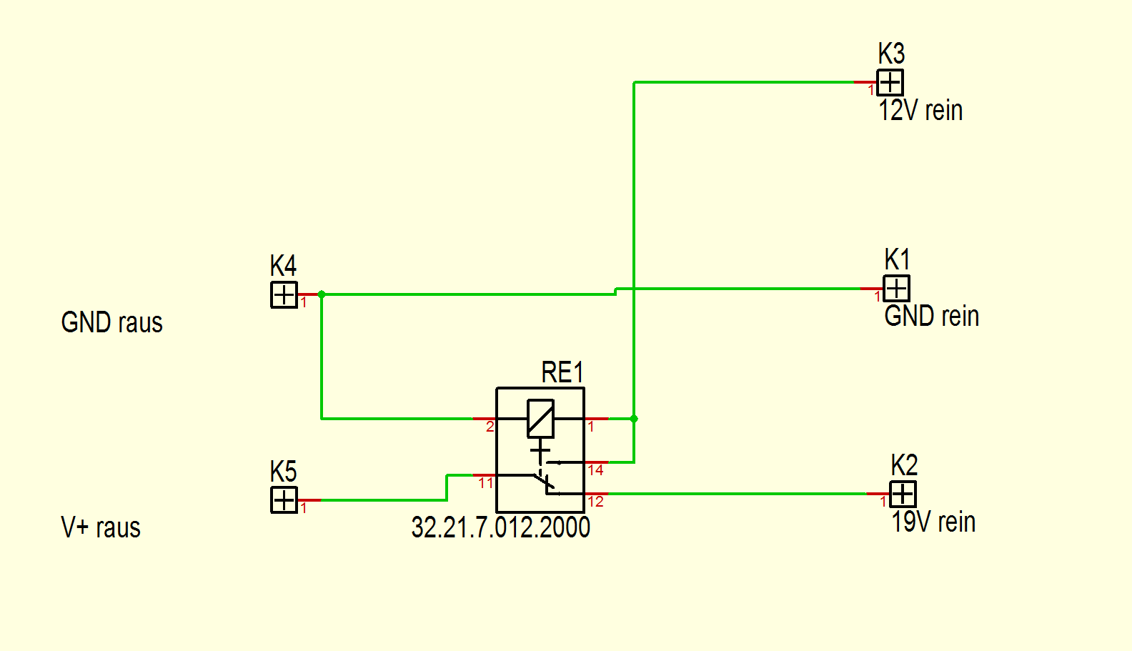

von weisch du? (Gast)
Hm, erstens darf das "etwas" größer ausfallen und zweitens würde ich mir
bei 4,6A*0,7V auch mal Gedanken über bisserl Kühlung machen.
Die Relaislösung sähe dann so aus:
von G. H. (schufti)
Also ich würde - aus offensichtlichen Gründen - die 19V für die
Ansteuerung des Relais nehmen.
dann find mal eins das mit 19V klarkommt und dabei vernünftig schaltet.
von Oller (Gast)
Schon klar. Ich lade ein halbes Megabyte für deinen Plan. Bitte
Bildformate lesen...

von Kurt (Gast)
Das Laptopnetzteil hat am Ausgang Elkos mit relativ hoher Kapazität
(Schaltnetzteil). Das verwendete Relais aber eine sehr kleine
Stromaufnahme. Das Relais klackert solange bis die Elkos entladen sind.
Du musst dafür sorgen, dass nach dem das Netzteil vom Netz getrennt
wurde, der sekundären Netzteilelkos so rasch wie möglich entladen wird.
(nicht kurzschliessen!) Mit niederohmigen Widerstand oder ein Relais mit
höherer Stromaufnahme. So könnte das klackern verhindert werden.
Die eingezeichnete Schutzdiode ist falsch gepolt (Durchlassrichtung!)und
nicht zwingend.

von Kurt (Gast)
Matthias D. schrieb:
> Was mich wundert ist, dass das Relais wenn 19V anliegen immer anzieht
> und ausgangseitig den 19V Kontakt schließt.
Das ist OK. Die 19V vom Netzteil zwingen das Relais in Arbeitsstellung.
Irgenwie verstehe ich den Sinn des eingezeichneten Schalters nicht.
Das müsste ein zweipoliger Umschalter (12V + 19V getrennt) mit neutraler
Mittenstellung sein. Ist das richtig?
Mit diesem kannst Du ja manuell zwischen Akku- und Netzbetrieb
umschalten. Da wird die Relaisschaltung nicht gebraucht.
Willst Du denn die Anlage auf Akkubetrieb umstellen, auch wenn das
Netzteil am Netz ist? Macht eibgentlich kein Sinn.
Kein Netz(mobil) -> Akkubetrieb
Netzanschluss -> automatisch Netzbetrieb mit aufladen der Akku.
Ein/Aus Schalter nach Relaisschaltung einbauen.
Der Schalter ist 2 polig ohne Mittelstellung und trennt bzw. verbindet
gleichzeitig 12V bzw. 19V.
Sinn davon ist
Box aus- 220V Stecker drin- Akku wird geladen
Box an- 220V Stecker drin -Akku wird geladen und Lautsprecher mit
Netzteil 19V versorgt.
Box an - 220V Stecker draußen -Box läuft auf 12V von der Batterie.
Verstehe ich deine Lösung so, dass ich ein Relais direkt an die 220V
setze (klar- ein anderes... für 220V AC)
bei 220V wird Akku geladen und Relais schaltet das Netzteil an, so dass
19V am Schalter liegen
ohne 220V zieht das Relais nicht an und die 12V liegen am Schalter
klingt ziemlich gut!
richtig. Relais zieht an. Box aus mit Ein/Auschalter nach
Relaisschaltung.
richtig.
richtig.
Nein falsch.
richtig.
So sollte es funktionieren. Siehe Anhang
von Joe F. (easylife)
Ich frage mich halt, wieso da überhaupt 19V sind, wenn das Ladegerät mit
der Batterie verbunden ist.
Bei Ladeschluss dürften da max. noch ca. 13.8V sein, sonst verballert es
die Batterie.
Und da beim Laden ja Batteriespannung und Ladereglerspannung eh gleich
sind... zwischen gleich und gleich braucht man nicht umschalten...
von Kurt (Gast)
> Der Laderegler wird mit 220V versorgt und hängt direkt an der
> Kaltgerätebuchse in der Box- Stecker rein- Batterie wird geladen.
> Warum- ist das problematisch?
Autsch! Das habe ich nicht gewusst. Habe einen Anschluss zum Ladegerät
eingezeichnet.
Ja. Kann problematisch werden. Stromrückfluss in das Ladegerät, wenn
nicht geladen wird.
Hier solltest Du auch ein Relais dazwischen schalten.
Ladegerät am Netz -> Relais ein. Verbindung zur Akku hergestellt.
Ladegerät ohne Netz -> Verbindung vom Ladegerät zum Akku getrennt.

Ist das Ladegerät nicht am Netz angeschlossen, kann die Akku über das
Ladegerät entladen werden. Daher sollte es getrennt werden.
Nimm eine Kaltgerätebuchse mit Schaltkontakt. Schalte das Relais damit.
Kein 230V!! Nur die Verbindung vom Ladegerät zur Akku trennen.

Ist so eingebaut- funktioniert hervorragend!
Allen Beteiligten sehr vielen Dank für die ganzen Tipps. Die Box
funktioniert jetzt endlich wie vorgesehen und ich habe eine ganze Menge
gelernt.
