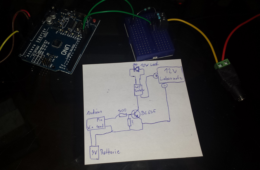

ich möchte mit Arduino UNO 10W Led Licht schalten und zwar mit einem
TIP41C Transistor, weil ich Moment nur den bei mir rumliegen habe.
https://www.fairchildsemi.com/datasheets/TI/TIP41C.pdf
- Fwd Voltage @ 1A von 10W LED müssten ja 10V sein.
- Schließe ich 12V Spannung an, so dürften nur 0,833 A Strom fließen,
wenns mehr ist, gehts kaputt.
Jetzt habe ich eine Simulation gemacht:
http://www.falstad.com/circuit/circuitjs.html?cct=$+1+0.000005+10.634267539816555+43+2+50%0A172+160+208+128+208+0+6+5+5+0.5+0+0.5+Base+Voltage%0Aw+384+224+384+272+1%0Aw+384+192+384+144+1%0A172+384+144+384+112+0+6+12+12+0+0+0.5+Collector+Voltage%0Ag+384+368+384+384+0%0At+336+208+384+208+0+1+-7.000000176646872+0.31962874436174094+100%0Aw+272+208+336+208+1%0Ar+160+208+272+208+0+500%0A162+384+272+384+368+1+10+0+0+1%0A
Und sehe dass kein Strom fliesst. Warum ?
- Gemessen mit Multimeter hat der Verstärkungsfaktor von TIP41C einen
Wert von 100 hFE, deswegen habe ich im Simulator für diesen Transistor
auch 100 eingegeben.
- Für 12W LED habe ich Fwd Voltage 10V eingeben
- Und welchen Wert für Widerstand am Basis weiss ich noch nicht, egal
welchen Wert, es fliesst so oder so kein Strom
Liegt das nur am Simulator oder würde das in der Praxis auch nicht
funktionieren?

Dadurch, dass du die Led im Emitterstrang hast liegt die Spannung des
Emitters auf der Durchlassspannung der LED. Um den Transitor nun zum
leiten zu bringen müsste dein Spannung also ungefähr 0.7V höher liegen,
d.h. irgendwas um die 11V müsste an die Basis. Pack die LED in den
Kollektor und du hast das Problem nicht mehr.

Gast #4452366
sorry, hab transistor falschrum. Jetzt gehts brutal gut und das ohne
Pull-Down. Brauch ich überhaupt Pull-Down und wenn ja welchen Wert?
Welchen Widerstand zur Basis soll ich überhaupt nehmen?
mit 300 ohm gehts, mit 3000 ohm gehts auch.
Ich versuche die datenblätter von BC635 zu verstehen.
Nicht bei einem normalen 'bipolaren' Transistor. Der benötigt zum
Arbeiten nämlich Basisstrom und zieht damit bei offenen Eingang ganz
alleine seine Basis auf null.
Du bemisst den Basiswiderstand so, das der Transistor bequem in
Sättigung geht, denn dabei verbrät er am wenigsten Leistung. Er wird
dabei zwar auch langsamer beim Verlassen der Sättigung aber das ist hier
nicht wichtig. Da die Verstärkung von Transistoren in einem weiten
Bereich schwankt, rechnet man konservativ und nimmt den untersten Wert,
der bei hfe angegeben ist. Wenn das also bspw. 100 ist, dann wird man
100 mal weniger Basisstrom als Kollektorstrom benötigen.
Bedenke bei der Rechnung, das etwa 0,6-0,7V an der Basis stehen müssen,
damit der Transistor anfängt, bei 5V Ansteuerung sinds also netto 4,3V.
Für einen Kollektorstrom von 500mA braucht man (konservativ) etwa 5mA an
der Basis.
R = U/I -> R = 4,3/0,005 = 860 Ohm.
Da die meisten Transistoren aber deutlich mehr hfe haben, gehts eben
auch mit grösserem Vorwiderstand. Du solltest allerdings nicht zu lasch
ansteuern. Wenn nämlich die Sättigung verlassen wird, steigt Uce an und
damit auch die Leistung, die der kleine Kerl verbraten muss.
