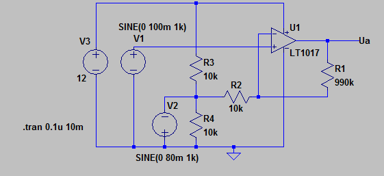

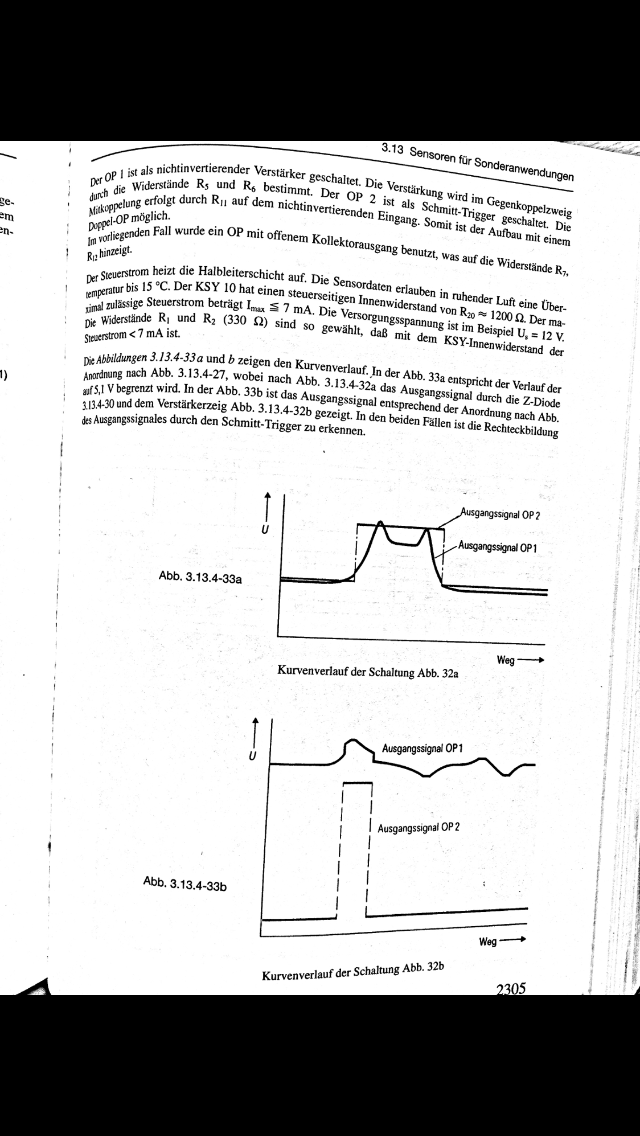

ich habe vor kurzem im Buch eine Schaltung gesehen und gleich mal
simuliert.
Es handelt sich hierbei um einen nichtinvertierender Verstärker der im
Ausgang einen Rechecksignal ausgibt.
Was ich in der Schaltung nicht verstehe ist:
1) Wieso R3 und R4 ? Was haben die für ne Funktion ?
Pablo
Moderator (Firma: Titel) Persönliche Seite #4452460
Bitte nicht Plenken! (Warum macht das heute eigentlich jeder Zweite?)
Ein Fragezeichen hat doch keine eigene Zeile verdient, oder wie
Sie sorgen "eigentlich" dafür, dass diese Schaltung auch mit unipolarer
Versorgung funktioniert, indem sie einen "virtuellen Nullpunkt"
schaffen. Du kannst sie weglassen, wenn du dem OP eine positive und eine
neagtive Versorgungsspannung gibst. Allerding sind sie in dieser
Schaltung hier vollkommen unnötig, weil das Potential am R2 sowieso von
der Spannungsquelle V2 vorgegeben wird.
Gast #4452476
in deiner Simulation: überhaupt keine, weil sie von V2 überschrieben
werden (sie belasten also lediglich die Spannungsquellen). In dem Buch,
aus dem du die Schaltung hast, hat sich vielleicht jemand was dabei
gedacht (Schaltschwelle festlegen? Bezugspotential festlegen?) Ist aber
schwer zu sagen, weil ich das Buch nicht kenne.
Der LT1017 ist ein Komparator, kein OPV, den man mit Gegenkopplung in
einer Verstärkerschaltung betreibt. Bist du sicher, dass das genau der
Schaltung aus dem Buch entspricht?
OP #4452493
V2 und V1 sind eigentlich aus einem hallplätchen, die eine Induktion
erfassen in Form von einer Sinus Schwingung. Das Hallplätchen hat 4
Pins.
Pin1: Vcc
Pin2:GND
Pin 3,4 sind Ausgänge.
Die Ausgänge habe ich mit V2 und V1 simuliert und sorry für den
komparator. Habe das auf die schnelle gemacht und dabei nicht darauf
geachtet. Werde es später noch mal neu simulieren.
Danke für die schnelle Antwort.
Gast #4452501
ok, dann solltest du dir aber bewusst sein, dass die Ausgänge des
Hallplättchens sich wahrscheinlich nicht so verhalten werden wie die
Spannungsquellen deiner Simu. Zum einen werden sie evtl. einen viel
höheren Innenwiderstand haben. Zum anderen werden Sie im Gegensatz zu
deinen Spannungsquellen wahrscheinlich nicht um 0V herum schwingen
sondern um Vcc/2.

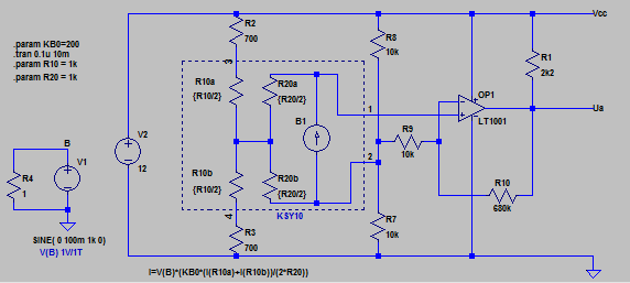

Ich wollte wissen wieso eine spannungsteiler an R9 hängt. Ich hab die
nichtinverterender Verstärker in der Form noch nie gesehen. Wofür sind
die und wie kann ich es dimensionieren so das an meinen Ua einen
Analogspannung ohne negative Anteil anliegt. Diese darf meine Vcc von 12
V auch nicht überschreiten.
OP #4456481
Danke Klaus
Diese Virtuelle Masse befindet sich zwischen R7,R8,R9 und Pin 2.
Richtig?
Und falls ja, dann muss ich doch nur noch in meine Simulation schauen ob
die Summe aller Ströme die an diesem Knoten fließen Null wird. Durch
verändern der Widerstände R7,R8 und R9 kann man das erreichen.
R1 dient als Pull up Widerstand und verschiebt Ua ins Positiven Bereich.
Habe ich einen Denkfehler?
Gast #4456926
Pablo E. schrieb:
> Richtig?
Dieses wabelige Ding am Verbindungspunkt von R7 und R8 würde ich nun
wirklich nicht als "virtuelle Masse" bezeichnen. Dafür ist der Punkt
viel zu hochohmig, insbesondere in Relation zu R9.
Ich würde den vorderen Teil eher als Brückenschaltung sehe, bei der
R2/R10a mit R3/R10b die eine Hälfte bildeen und R8 mit R7 die andere.
Das guckt sich der Op an und kompensiert über R9 die Brückenverstimmung
durch das Hall-Element.

OP #4456938
Was ist es dann ? Die Brückenschaltung ist doch gar nicht gefragt
sondern die Spannungsteiler an R9 und wie ich es dimensionieren kann, so
dass ich ein Rechteck analog Signal am Ua habe die nicht unter 0 Volt
schwingt und meine Vcc von 12V nicht überschreitet.
Gast #4456940
"Normalerweise" wird mit dem Teiler R7, R8 das Bezugspotential des
Verstärkers eingestellt (gewünscht sind hier wohl 6V), außerdem geht der
Innenwiderstand des Netzwerks (10k||10k=5k) in den Verstärksfaktor mit
ein. Der Erfinder dieser tollen Schaltung wollte also vielleicht einen
Verstärker bauen, der die Spannungsdifferenz zu Vcc/2=6V mit einem
Faktor 1+680k/15k verstärkt. Allerdings ist die Ausführung ziemlich
zweifelhaft, weil parallel zu diesem Netzwerk der wesentlich
niederohmigere Hall-Sensor liegt, dessen Innenwiderstand nur ungefähr
definiert ist. Man hat hier also weder ein sauberes Bezugspotential,
noch einen sauber definierten Verstärkungsfaktor. Und die
Ausgangsspannung darf nicht relativ zu Masse sondern muss relativ zum
unteren Ausgang des Hall-Plättchens betrachtet werden, wenn man sich für
die Stärke des Magnetfelds interessiert.
Du kannst ihn gerne Pullup-Widerstand nennen, aber in dieser Schaltung
erfüllt er keine für mich erkennbare sinnvolle Funktion. Wenn er dazu
gedacht sein sollte, den Ausgangsspannungsbereich des LT1001 nach oben
zu erweitern, dann wäre es tausend mal sinnvoller gewesen, einen anderen
OpAmp zu wählen statt des kaum wirksamen R1.
Was für ein Buch war das denn, wo diese Schaltung vorgestellt wurde?
Vielleicht kann man ja dort erkennen, was sich der Erfinder dabei
gedacht hat.

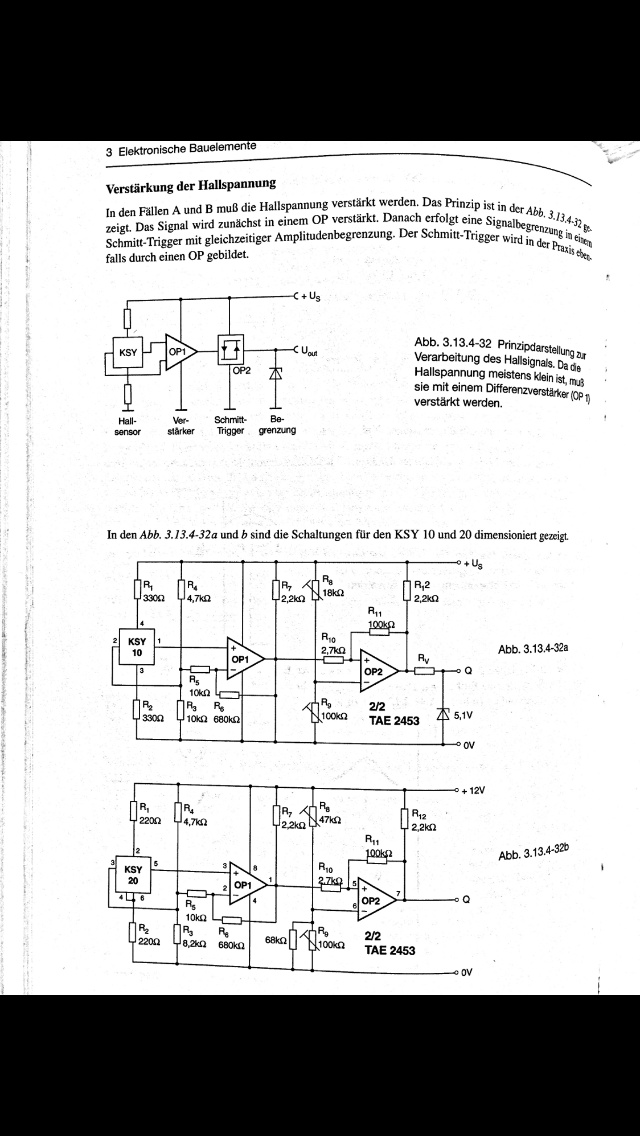

Gast #4457011
ok, das erklärt zumindest den R1 nach Ua. Der Original-OPV (TAE2453 von
Siemens) hatte in der Ausgangsstufe nur einen npn gegen die negative
Versorgung, er konnte keinen Strom von der positiven Versorgung nach
außen treiben. Einen solchen open collector OpAmp wirst du heute als
Sensorverstärker nur selten finden.
Und da es in der Beschaltung des KSY10 um eine digitale Auswertung mit
Schitt-Trigger ging (mit jeder Menge Potis zum "Abgleichen") kam es auf
genauen Verstärkungsfaktor und Bezugspotential vielleicht auch nicht so
ganz an: man hat halt einfach die Potis so hingedreht, dass die
Schaltschwelle gepasst hat.

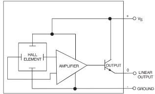

OP #4457120
Achim S. schrieb:
> Ich weiß nicht sicher, wofür die Abkürzung "DV-Schaltung" jetzt steht,
> aber eine open collector Verschaltung brauchst du mit "normalem OPV"
> sicher nicht zusätzlich.
DV.png meinte ich eigentlich.
Ich wollte auf diesen Blockschaltbild hinaus. Laut Datenblatt
Honeywell(siehe Bild: ana_HS.PNG) kann man einen analogen Hallsensor so
verschalten um weitere Anwendungen zu ermöglichen.
