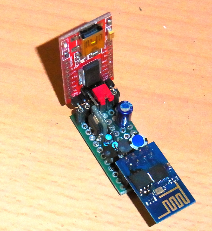

Ist relativ. Prinzipiell hat man auch am ESP8266-01 4 Pins verfügbar
wenn man serielle nicht braucht.
Allerdings passt mein Webserver + Zutaten nicht in den 4MBit Flash wenn
ich wegen OTA genug Platz lassen will.
Andererseits ist das Modul so schön klein, also auf einem Adapter
stecken, programmieren und den Rest eben per OTA-Update.
Habe gestern bei einem -01 noch den Flash gegen 8MBot Flash getauscht,
die hatten wir sowieso mal in China bestellt als die -12 noch selten
waren.
Sieht dann eben so aus beim ersten Programmieren...
Gruß aus Berlin
Michael
Sieht schick aus, Dein Adapter! Ich verplane die seriellen Pins ungern /
brauche sie meistens z.B. zum debuggen - und was soll der Geiz, auch die
größeren sind billig genug.

von Michael U. (amiga)
Rainer U. schrieb:
ich nehme ja auch meist den -12. Die -01 liegen eben nur schon ewig rum.
Mein Webserver läuft zwar auch auf den 512k mit genug Reserve, dann
reicht es aber für OTA nicht und ich fange an, mich daran zu gewöhnen.
Dann ist die serielle entbehrlich, Telnet hilft.
Gruß aus Berlin
