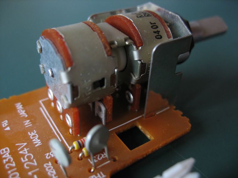

bei meinem Verstärker kratzt das Lautstärke-Poti ganz fürchterlich. An
einigen Stellen kann man beim Drehen das Kratzen sogar spüren.
Reinigen hat also wenig Aussicht auf dauerhaften Erfolg, deshalb sollte
das Poti ersetzt werden.
Jetzt aber die Frage: Wo bekomme ich ein solches 4-fach Poti?
Kennt jemand eine Bezugsquelle dafür?
Oder ist evtl. eine Reparatur doch möglich? Wie?
Danke schon mal.
Sören

#4453264
Man kann das Poti öffnen und den Schleifer so verbiegen, das
er innerhalb oder außerhalb der verschlissenen Spur schleift.
So gibt man dem Poti sozusagen ein zweites Leben. Wieso hast
Du denn ein Vierfach-Poti? Hast Du einen Quadrophonieverstärker
oder handelt es sich um ein Doppelpoti mit zwei Knöpfen?
Gast #4453463
2x 20k Ohm
2x 100k Ohm
beide linear
Am Gerät gibt es einen Drehregler, der an einer gemeinsamen Achse für
alle Potis befestigt ist.
Das Poti ist tatsächlich von Alps, habe dort aber kein entsprechendes
gefunden.
Kann man evtl. ein Poti öffnen und die Platine mit Schleiferbahnen von
einem neuen Poti einbauen? Weiß aber nicht, ob man so ein Poti dann auch
wieder schließen kann, so dass alles funktioniert.

(Firma: matzetronics) #4454043
Sören schrieb:
> Lässt sich so ein Poti öffnen und dann wieder schließen?
> Dazu müssen diese Laschen auf- und wieder zugebogen werden.
So isses. Das Poti lässt sich bei etwas Sorgfalt so öffnen und auch
wieder schliessen.
Allerdings sind die Kohlebahnen fest auf dem Platinenmaterial (das
braune Zeug auf deinem Foto), so das du zuerst mal Alps Potis mit den
richtigen Werten und Maßen finden musst, um diese Platinchen zu
ersetzen. An diesen kannst du auch das Auseinandernehmen und
Zusammenbauen üben.

#4454074
Warum?
Schlimmer wird es dadurch nicht werden.
Wenn Du gut löten kannst, nimm das Poti erstmal von der Platine ab.
Wenn Du Anfänger mit dem Lötkolben bist, lass das lieber sein.
So würde ich in Deinem Fall vorgehen:
Poti auslöten, und mit kräftigem warmem Wasserstrahl ( ja, richtig ! )
ausspülen.
Dann durch die grössste Öffnung im Potigehäuse richtig fett Backofen
Reinigungspray ( Schaum ) reindrücken.
Es muss überall wieder rausquellen.
Poti mehrmals betätigen ( von Anschlag zu Anschlag ).
Dann zügig wieder mit viiiieeel warmem Wasser ausspülen ( unterm
Wasserhahn ).
Restwasser rausschütteln ( maximal, bis kein Tropfen mehr rausfliegt ).
Dann mit Druckluft auspusten, alternativ mit einem Haarfön austrocknen.
Das Poti darf dabei ruhig ziemlich warm werden.
Dann "Oszillin T6" von Teslanol reinsprühen.
Möglichst auf die Schleiferbahn, nicht in die Potiachse.
Dann das Poti in ein "Zewatuch" einwickeln und überflüssiges Teslanol
rausschütteln.
Wieder einbauen.
Wenn es dann noch nicht geht, ist es wirklich im Eimer.
Wenn Du das Poti nicht auslöten kannst, dann ist nur die
Teslanolprozedur anzuwenden.
Fast alle Potis und auch dicke Drehkondensatoren aus Röhrenradios sind
danch fast wie Fabrikneu.
Eine abgenutzte Widerstandsbahn bie Potis ist eigentlich selten ( aber
möglich ).

Fett hat dort nichts zu suchen.
Welches Fett für die Potiachse verwendet wird, weiß ich leider auch
nicht.
Würde mich mal interessieren.
#4454139
Sascha schrieb:
> Dann löte das gute Ding doch erst mal aus
sehe ich auch so,
diese Potis sind doch wirklich leicht wiederzubeleben,
auslöten, zerlegen, die Laschen aufbiegen und Stück für Stück
auseinander nehmen bis die Träger mit der Kohlebahn frei liegen, dann
gründlich mit Q-Tipp und Alk, Spiritus, Sprüchwäsche, Tunerspray, was
halt da ist reinigen.
Evtl. die Kohlebahn noch mit Sprühöl 88 o.ä. auf dem Q-Tipp
einstreichen.
Die Nieten die zur Kohlebahn gehen können noch mit Glasfaser Pinsel vom
Osid befreit werden und ann den Übergang mit Silberleitlack um die Niete
zur Kontaktierung einpinseln.
Dann alles wieder zusammenbauen, so habe ich schon etliche Potis wieder
repariert schneller als man Ersatz beschaffen kann wenn überhaupt.
Das lohnt natürlich nur wenn die Kohlebahn noch ohne Riefen ist und
vorhanden und nicht gebrochen.
Klar kann es schief gehen, aber dann ist man auch nicht schlechter dran
als wenn man das Poti nicht neu bekommt.

Gast #4454645
> Dann nochmal grundsätzlich die Frage:
Grundsaetzlich ist das machbar. Ich habe einen sehr schoenen Yamaha wo
das Gegenlager des Schleifers versilbert ist und so eine spezielle
Reinigung auch schonmal brauchte.
Es bedarf aber natuerlich schon etwas Geschick. Immer vorsichtig und
niemals weiter biegen als notwendig und niemals auf dem Poti abstuetzen
beim biegen.
Dein Poti sieht aber ehrlich gesagt eher gewoehnlich aus. Du kannst mal
folgendes probieren.
1. Mit reichlich Kontakt 60 reinigen. Also in alle Loecher reinspruehen,
ruhig auch mal eine Stunde einwirken lassen.
2. Das Poti muss dann sehr gut gespuelt werden. Kontakt 60 muss komplett
entfernt werden weil es Saeure enthaelt und auf Dauer alles zerstoert.
(alle 5-10Jahre frisst sich das sogar durch seine Dose)
Zum reinigen entweder Kontakt WL nehmen, Kontakt LR oder am billisten
Isoprop.
3. Als letztes muss wieder eine Schutzschicht auf die Potibahn. Dafuer
hatte Kontakt auch ein Spray. Allerdings habe ich davon jetzt die
Bezeichnung vergessen.
Wenn die Schleifbahn selbst nicht beschaedigt ist dann sollte es wieder
funktionieren. Es gibt aber Potis von Billiggeraeten wo man edle
Mechanik durch Fett im Poti simuliert hat. Es sollte sich halt satt
drehen. Wenn du soetwas hast dann dreht es sich danach zu leichtgaengig.
Olaf
