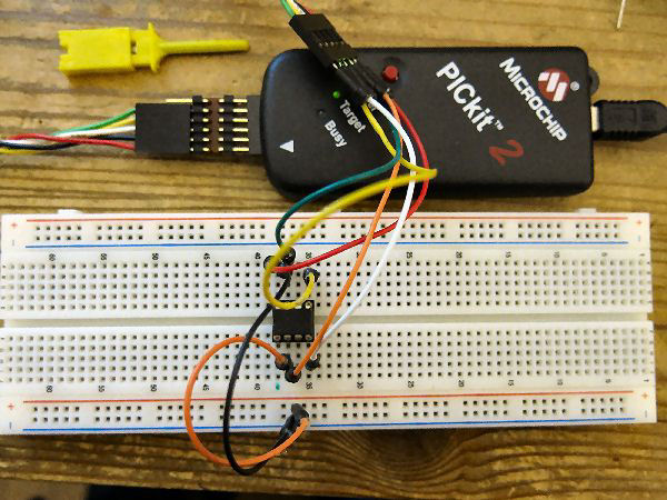

Jetzt möchte ich den PIC10F200 für ein einfache Zeitverzögerung
eisnsetzen:
Beschreibung mit bestimmt falscher Syntax:
Kommentar, 2 asynchron unabhängige Eingänge sollen wenn beide mal
Ereigniss waren einmal den Ablauf mit Ausgang 1 und Ausgang 2 auslösen,
Wenn beides passierte erst nach 3200ms wieder neu auf Ereigniss warten.
loop
und eingang 1 setze bit 1
und eingang 2 setze bit 2
bit 1 und bit 2 setze bit 3
undnicht bit 3 goto end
warte 2000ms  setze ausgang 1
warte 1000ms setze ausgang 2
warte 200ms
reset bit 1
reset bit 2
reset bit 3
reset ausgang 1
reset ausgang 2
end: goto loop
Wer kann mir helfen den PIC entsprechend zu versorgen, auch interne
Taktgebung, Zeitparametrierung usw. Wie rufe ich Beblothekfunktionen auf
um die Timer verfügbar zu habnen

ich habe die MPLAB IDE 2.30 installiert, habe die Programmieradapter und
auch c-compiler und Assemblerpakete von MPLAB.
Assembler oder C, im Prinzip egal.
Wie geschrieben die Logik einer CPU usw. ist mir klar, mir fehlt es an
dem "garnieren" (  zuweisen ob I, O oder analog in oder out, wie heissen
die Bits oder Bytes im RAM )  so daß der Prozessor rundlaufen würde mit
dem comolierten oder assmblierten programm.
Fertige Programme auch strukturiert aufblasen, davor habe ich keine
Angst.
Zeitfunktionen, dafür gibt es doch bestimmt makrobefehle, nicht das ich
eine Schleife abwärtzähend programmieren müsste und die durchläufe
zählen bis zerobit und jump if zero, gar mit Dopppelwort 32bit

Naja, der PIC10F200 ist der kleinste PIC, den es gibt. Der hat Platz für
256 Instruktionen und auch nur 16 Byte RAM - mehr nicht.
Das Programm zu schreiben ist nicht schwer. Du kannst zum Beispiel GPIO
einlesen, die Ausgänge mit AND verwerfen, dann den Bitcode für die
Eingänge davon subtrahieren und testen, ob das Zero Flag gesetzt ist.
Wenn nicht, dann springe an den Anfang. Falls doch, dann setze die
Ausgänge entsprechend.
Es gibt aber noch einige Fallstricke: Zum Beispiel musst du den Reset
(MasterClear) als Eingang konfigurieren. Dadurch kannst du den nur durch
die Versorgungsspannung resetten.
von Bernd K. (Gast)
von Sebastian Hepp (Gast)
Um Energie zu sparen könntest du auch Wake-Up on Pin Change benutzen.
Ob Ein- oder Ausgang definierst du mit dem TRIS register. Lesen und
Schreiben kannst du dann mit dem Port GPIO. Davor solltest du den
Comparator deaktivieren. Die restlichen Dinge werden über die
Konfigurations-Bits gesteuert. Diese werden beim Programmieren
beschrieben.
Die ganzen Registernamen und -adressen findest du alle im Datenblatt.

von Wolfgang S. (Firma: Pensionär-Altes-Eisen) (stackpointer)
in meiner Unwissenheit habe ich schon ein paar 10F200 gekauft.
Ich wiederhole meine Bitte nochmals
was muß im C-Programm ( oder Assembler ) am Programmanfang gesetzt
werden
für internen Takt,
watchtdog aus ( daß der stören kann las ich ).
2 Pin als Eingang, welche wie?  pullup,pulldown intern, extern?
2 Pin als Ausgang, welche wie?  pullup,pulldown intern, extern?
Timergrundfunktionen um den
Befehl "delay mit ungefähr Millisekunden anweden zu können 20% mehr oder
weniger wären egal .
Die Assmbler- oder C-Programmstruktur der Anwendug als Schleife, die
macht mir keine Schwierigkeiten.
Grüsse

von Volker S. (vloki)
> werden
Für Assembler gibt es Templates im installationsordner von MPLABX
...\Microchip\MPLABX\v3.20\mpasmx\templates\Object\10F200TMPO.ASM
;   This file is a basic code template for object module code         *
;   generation on the PIC10F200. This file contains the               *
;   basic code building blocks to build upon.                         *
;   Refer to the MPASM User's Guide for additional information on     *
;   features of the assembler and linker.                             *
;   Refer to the respective PIC data sheet for additional             *
;   information on the instruction set.                               *
;    Filename:      xxx.asm                                           *
;    Date:                                                            *
;    File Version:                                                    *
;    Author:                                                          *
;    Company:                                                         *

Was das Pickit 3 angeht, spricht etwas dagegen, mein Programm zu
übersetzen, auf einen 10F200 zu schreiben und das ganze auf einem
Steckbrett mal auszuprobieren? Mehr als fünf Minuten sollte das nicht
kosten ...

Erstaunlich. Ich besitze sowohl ein originales PICkit2 als auch einen
PICkit3-Clone (den von Olimex), und ziehe die .net-basierten

von Wolfgang S. (ws01)
> Hallo,
> nochmals ein Hilferuf!
> Ich schaue mir vor dem Brennen/Flashen die Beschriftung auf dem
> Microchip-Programmieradapter aus dem Kit mit Pickkit 3 gerade genau an:
Sehr vernünftig.
> Dort ist für die 8-Pin-Gehäuse Vdd auf Pin 1, Vss auf Pin 8 beschriftet,
> von I/O RA0 bis I/O RA5 die Pins 7 bis Pin 2.
Für das Flashen ("In-Circuit Serial Programming", ICSP) der
Midrange-Prozessoren sind neben den beiden Versorgungspins i.A. immer
dieselben drei Pins zuständig: Vpp, ICSPDAT, ICSPCLK und die liegen
geometrisch gesehen immer an der selben Stelle, bei einem DIP-8-Gehäuse
sind Vdd und Vss Pin 1 und 8, Vpp ist Pin 4, ICSPDAT Pin 7 und ICSPCLK
Pin 6.  Details in dem schon mal von mir erwähnten Midrange-Manual in
Kapitel 28. Das ist zwar uralt und es gibt neuere Texte, Variationen,
Low Voltage Programming etc. pp., aber das ist die Grundlage.
M.a.W, wenn man diese Pins entweder nur zum Flashen benutzt oder "in
circuit" die an anderer Stelle ausführlich dokumentierten
Entkopplungshinweise berücksichtigt, reicht ein fünfpoliger Stecker, der
an immer die selben fünf Pins an der Stirnseite des Prozessors geht, für
die unterschiedlichsten Prozessoren der Familie aus.
So weit, so gut.
Nun sind die 10Fxxx-Prozessoren aber zwar elektrisch und logisch
durchaus kompatibel mit dem Verfahren, haben aber leider eine andere
Pinbelegung.  Was sich Microchip dabei gedacht hat, weiß ich nicht,
zumindest bei der Gehäuseform DIP8 hätte man m.E. problemlos bei der
standardisierten Belegung bleiben können.
Bei den 10Fxxx liegt Vdd auf 2, Vss auf 7, Vpp auf 8, sowie ICSPDAT und
CSPCLK auf 5 und 4.
> Es handelt sich um das board: Teilenummer: DM164130-9 - PICkit Low Pin
> Count Demo Board
> Im Datenblatt bei Microchip:
> http://pdf1.alldatasheet.com/datasheet-pdf/view/140263/MICROCHIP/PIC10F200.html
> Auf seite 4 steht aber Pin 2 für Vdd, Pin 7 für Vss
> Und auf dem Programmieradapter sieht es aus wie fest verdrahtet im
> layout der gedruckten Schaltung.
Also kannst Du diesen Adapter nur für die Standardbelegung verwenden.
Bau Dir also einen für 10Fxxx. Oder mach's wie ich, ich stecke kleine
Testaufbauten einfach auf dem Steckbrett zusammen und programmiere in
der Schaltung, ICSP halt, In-Circuit Serial Programming. :-)
Nach dem Test demontiere ich das dann irgenwann wieder. Die Abbildung
zeigt ein Beispiel mit dem 10F202, wobei alles bis auf die
ICSP-Verdrahtung schon wieder entfernt ist.
Keine Ahnung, was da schiefgegangen ist, ich probiere es noch mal mit
dem Bild ...
