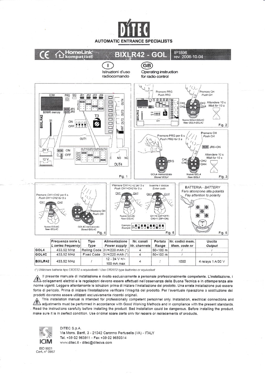

Den Empfänger tausche ich morgen aus, weil kaputt.
( Empfängt nur noch, wenn der Sender 20 cm neben der Antenne ist )
Eventuell ist das Problem mit dem Toyota dann auch erledigt.

Der Empfänger gehört zum Torantrieb, da ist ein großer Ringkern-
trafo für die Elektronik und die Antriebsmotoren drin.
Das SNT ist für den RFDI-Leser und ein wenig Lichtsteuerung da.
Grüße Bernd
