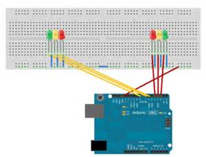

OP #4453584
Danke jedenfalls für die Antwort,
ich werde morgen mal mit meinem Lehrer sprechen, und eventuell den Punkt
"Vor- und Nachteile" weglassen.
Könnte mir vielleicht einer sagen, ob ein Steckbrett bei den Bau der
Schaltung notwendig ist?  (Auf dem Bild, über dem Arduino Bord)
MfG
#4453589
@ Nico Müller (e_n0403)
Hä?
Wenn du es einfach schnell STECKEN willst, wirst du wohl ein STECKbrett
brauchen. Wenn du halbwegs mit einem Lötkolben umgehen kannst, dann
nimmst du dir ein paar Stiftleisten und lötest die LED+Vorwiderstand fix
an. Dann ist deine "Ampel" auf den Arduino steckbar, aber ohne
Steckbrett.

Gast #4453596
Notwendig ist es nicht, allerdings überaus praktisch. Die 5 Euro wären
gut angelegt. Ohne Steckbrett müsste man man alle Verbindungen löten
oder mit Wäscheklammern zusammenhalten. Das macht nicht wirklich Laune.
PS: Bei den LEDs die Vorwiderstände nicht vergessen

Gast #4453773
Besucher schrieb:
> Die 5 Euro wären gut angelegt. Ohne Steckbrett müsste man ...
Für Kleinigkeiten tuts auch eins für unter 1,40€. Die sind kein bisschen
anders aufgebaut. Es haben nur weniger dran verdient.
(z.B. ebay 181921789547)
