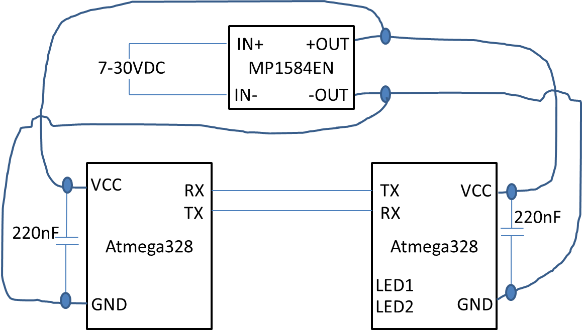

Gast #4462314
leider habe ich am Wochenende nicht nach Hause gekommen und konnte keine
Fotos machen. Anbei nur mal eine schnelle Skizze. An den Ports LED1 und
LED2 hängt jeweils eine LED mit widerstand und wird mit ca. 10mA
betrieben.
Die Ausgangsspannung am MP1584EN beträgt 3.3V.
Es handelt sich bei dem Atmega um eine TQFP Version.
Jetzt habe ich irgendwo im netzt gelesen, dass ich an jedem VCC/GND paar
einen Abblockkondensator positionieren soll. Dies habe ich nur an einer
Stelle je uC gemacht. Aber kann das der Fehler sein?
Oder kann es sein, dass ich einen grösseren Kondensator einlöten muss?
Den Code versuche ich schnellstmöglich zu organisieren.
#4462450
Wenn ich so etwas schon lese... :)
Maßgebend für die Beschaltung des Controllers ist sein Datenblatt und im
Datenblatt steht, dass für jedes Vcc-GND-Paar ein Abblockkondensator
erforderlich ist.
Es spricht sogar Empfehlungen aus wie AVcc beschaltet werden muss.
Zusätzlich gibt der Hersteller Empfehlungen von sogenannten Application
Notes heraus. Diese hier dürfte für die Reset-Beschaltung interessant
sein: AVR040 http://www.atmel.com/images/doc1619.pdf
Erst dann kann man definiertes Verhalten gemäß dem Datenblatt
erwarten...
Leute, lest endlich die Datenblätter!
Viele Grüße!
Sven
Gast #4463818
OK, also noch etwas ganz wichtiges hatte ich vergessen :-(
Ich habe das alles auch mal auf dem Steckbrett aufgebaut mit der DIP
Version des Atmega328. Damit klappt alles problemlos.
Also schliesse ich die Software aus.
Ich habe somit mir eine Leiterplatte erstellt und einfach eben alle VCCs
und den AVCC miteinander verbunden und auch alle GND.
Ich werde heute Abend mal versuchen an alle VCC-GND bzw. AVCC-AGND die
Kondensatoren anzulöten.
Gruss

Gast #4465254
Schaltplan ist oben skizziert. Programm ist auch oben zu sehen.
Foto folgt noch, aber da gibt es nichts spektakuläres zu sehen, aber
mache ich gerne nachher noch
