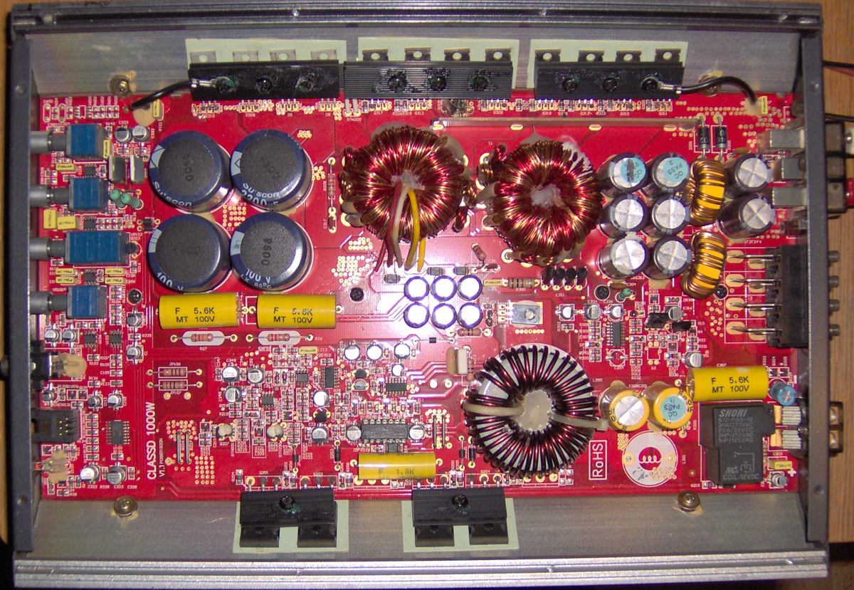

(Firma: matzetronics) #4454812
Mach mal Foto. Irgendwo in dem Ding muss es einen fetten Trafo (meistens
Ringkern) geben, der von einer Batterie von MOSFets angetrieben wird -
das ist der Wandler. Meistens gibt es da keine Überwachung der
Sekundärspannung, so das man durch Abtrennen des Trafos sekundärseitig
schon mal rausfinden kann, ob der Fehler im Wandler oder in der Endstufe
ist. Oder einfach mal hinter dem Gleichrichter messen, ob die Spannungen
da sind.
Alsdann kannst du auch mal mit dem Voltmeter vorm Lautsprecherrelais
schauen, ob da etwa 0V sind (zwischen den beiden Endstufenbrücken). Der
Wandler wird vermutlich symmetrische Spannungen liefern, so das du auch
mal gegen dessen Masse 0V an beiden Halbbrückenmittelpunkten messen
solltest. Weicht eine Brücke davon ab, wird da eine Endstufe KS haben.

Gast #4455013
überprüfe mal die mosfets im Schalt netzteil.
Die sitzen bei den beiden Dicken Trafos.
und die 4 Shotkey Dioden  sitzen neben den 8 Mosfets.
Meistens ist da etwas defekt .

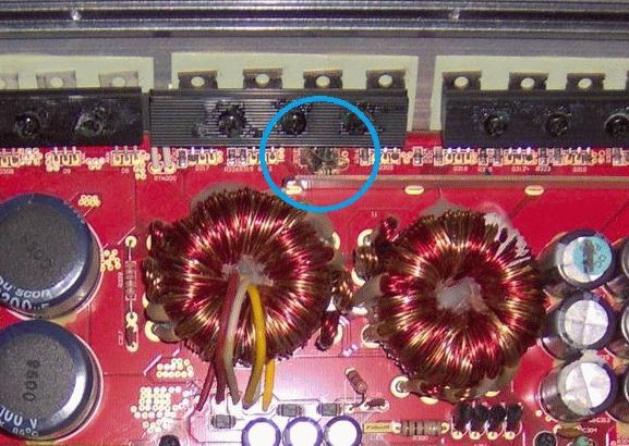

(Firma: matzetronics) #4455016
Da sieht es schon mal sehr verdächtig aus.
Es scheint, als ob die Jungs für jede Seite einen eigenen Wandlertrafo
haben, die aber gemeinsam von dem dicken Ringkern unten angetrieben
werden.
Die hastig um den linken Trafo gelegten Extrakabel sind garantiert nur
für das 'blaue Logo', kenne ich aus einem ähnlichen Booster auch so.
Ich nehme mal an, das zumindest der eingekreiste Transistor bei den
Engelein ist. Selbst in eingelötetem Zustand wird man evtl. auch bei den
Nachbarn Kurzschlüsse messen können.
OP #4455111
Danke für Eure Mithilfe Matthias und Maik.
> Engelein ist.
Mensch -das habe ich nicht gesehen -ich alter Zausel im Halbdunkel mit
Brille.
Ist er! Ich habe ihn erst mal nur mit dem Schneitenseider
freigeschnitten,
um prüfen zu können.
Bei Tageslicht und extra Lampus geht's morgen weiter.
mfG Paul
