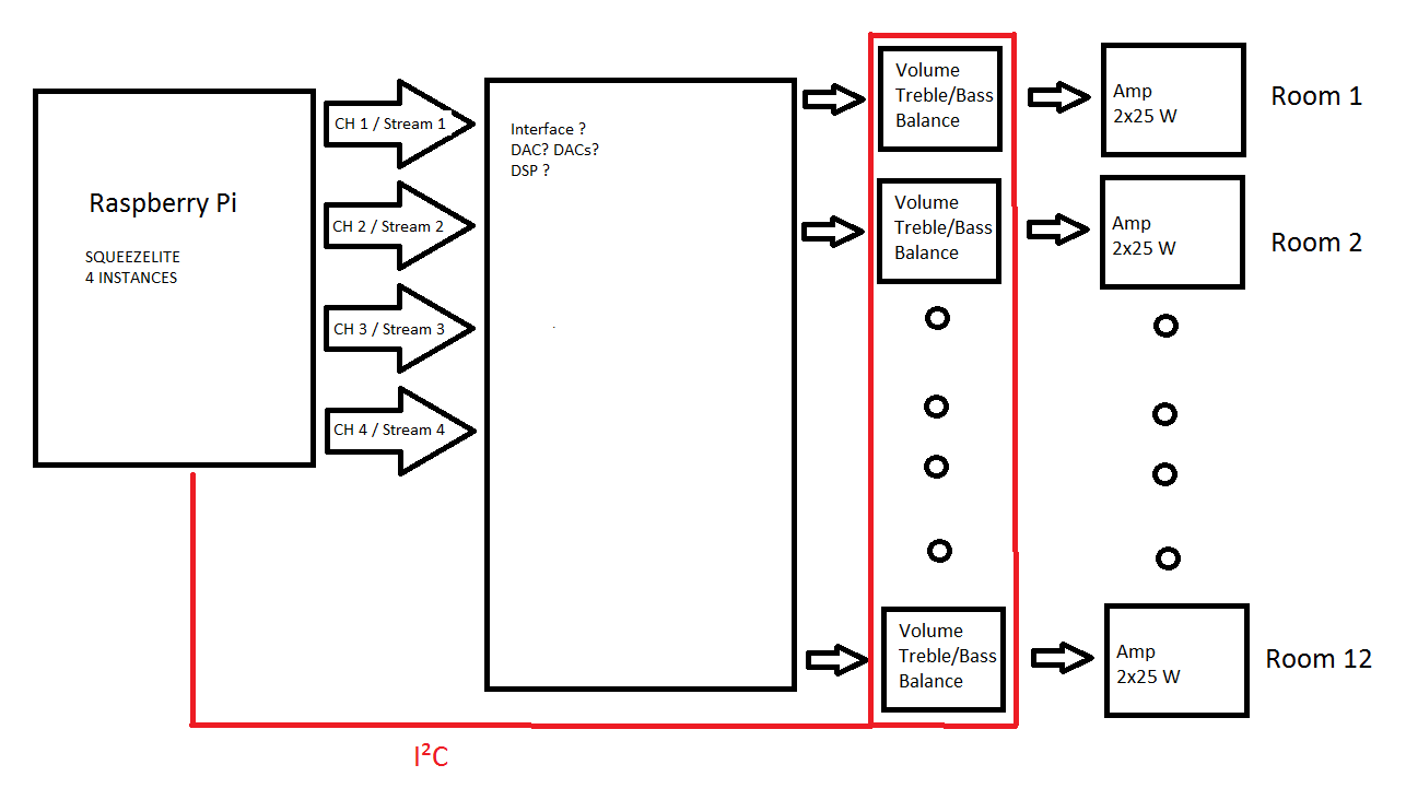

ich weiss das es schon jede menge Threads zu diesem Thema gibt.
HAbe mich seit letztem wochenende durch diverse Foren und Beiträge
gewühlt aber keine Passenden Infos gefunden.
Anbei ist eine Zeichung von meinem Vorhaben.
ICh möchte gernen mit einem Einzigen RasPi mehrere räume unabhängig
beschallen können.
In meiner Zeichnung habe ich mich erstmal auf Vier Streams beschränkt
(Weniger sollten es nicht sein) welche ich unabhängig von einander auf
die Räume verteilen möchte.
z.b. Einen Stream auf alle 12 Räume oder 4 Streams auf jeweils 3 Räume
und so weiter und sofort. Jeder Stream soll dabei einem User zugeordnet
sein , bzw. für JEden BEwohner ein Stream :)
Jetzt bin ich mir was die umsetzung angeht nicht sicher wie ich da die
brücke schlagen soll. Gibt ja nicht blos ein möglichkeit.
Ich dachte z.b. an vier Soundkarten am RasPi die dann über eine Matrix
an die Lautsprecher gehen.
Eine weitere Überlegung wäre auch für jeden Stream ein kleines Borad mit
einem Atmega und jeweils einem DSP dahinter....
Was ich nicht möchte ist die USB-Ports mit Entsprechenden SoundSticks
belegen.... könnte mir allerdings vorstellen einen Separaten USB-Host
anzubinden und dort direkt z.b. vier CMedia CM119 direkt anschliessen
ohne usb-stecker....
Jedenfalls soll das ganze am Ende über einen Fhem-Server per smartphone
steuerbar sein...aber das bekomme ich hin....
ich brauche hilfe bei der HArdware bzw. den richtigen denkanstoß...
Vielen dank Schonmal im vorraus
MFG Ben

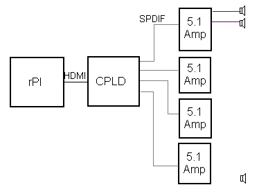

Willst du ernsthaft jetzt Verstärker mit Klangregelung und Netzteil
selber bauen ?
Nimm fertige Home Cinema 5.1 Systeme mit 6 x 25W, die werden mit SPDIF
5.1 gleich mit allen Audiosignalen digital versorgt, und die
Klangreglung macht der rPi vorweg digital.
Jetzt wäre nur die Frage, ob der rPi 4 SPDIF Signale ohne zusätzliche
Hardware erzeugen kann. Einen HDMI Ausgang hat er ja, der transportiert
SPDIF, aber 4 ? Immerhin kann SPDIF eine höhere bit und
Samplerateauflösung als nötig, vielleicht könnte man das mit einem CPLD
in 4 Kanäle geringerer samplerate/bitanzahl decodieren.

Ui, 12 Kanäle als 5:1, macht schon mal 72 Lautsprecher. Wenn die noch in
3-Wege-Technik gebaut sind und aktiv laufen, dann wären das über 200
LS-Kanäle / Verstärkereinheiten - so von wegen Klangregelung und so. Das
wäre eine nette Aufgabe für einen FPGA :-)
Wenn Du das bauen willst: Es gibt bei EBAY 3-Kanal-Klangregel-Amps als
fertige Platine mit 50/50/100 Watt und auch solche mit 100W/100W zu 20
Ocken. Damit kann so ein 5:1 aufbauen oder sie einzeln als 3Wege-Treiber
nehmen, wie ich das mache. Ich habe aber nur 1x 7:1 aufgebaut und keine
12 :-)  Bei mir sind dafür auch ICE-Power Module am Start. Kommt auf
jeweils das 10fache an Kosten - je Lautsprecher!
S/PDIF kannst Du in einem größeren PLD selber machen oder aber besser
auch kaufen:
Für den R-Pi gibt es ebenfalls zu knapp 20,- einen I2S-to-S/PDIF
Wandler. Der ist einfach anzusteuern. Allerding ist das Encodieren von
5:1 noch offen: Da musst Du eine Software bemühen und das fertig als
Track abspeichern.
Falls Du keine LS / Verstärker bauen möchtest, kannst Du mal die hier
ansehen:
http://www.nubert.de/nupro-a-100/p1361/?category=218
USB und S/PDIF kompatibel und Topklang!

Vielen Dank schonmal für den Input.
Außer an Old Papa, die Antwort ist mir zu herablassend ( leider bleibt
diese Erscheinung ja in Foren nicht aus)....
Zurück zur Sache....
Also ich weiß nicht wie Ihr auf 5.1 kommt , in der Zeichnung steht pro
Raum 2x25w ... Also Stereo...sind am Ende 24 Lautsprecher...
Wahrscheinlich habe ich mich da aber nicht deutlich genug
ausgedrückt....
Ich stelle die frage nochmal anders :
Wie hänge ich an den raspberry vier "soundkarten" ohne die usb Ports zu
belegen....
Eine digitale oder analoge Verarbeitung hinsichtlich Lautstärke und der
gleichen ist mir beides recht...
Den Verstärker Part habe ich bereits komplett und an einem pc mit vier
soundkarten funktioniert das auch prima
Jeder Raum soll das gleiche spielen oder aber unterschiedlich....
Wird alles über eine Matrix geroutet wenn man so will!
An einen cpld habe ich auch schon gedacht, allerdings müsste ich mich da
komplett neu einarbeiten.
In jeden Raum liegen 2 Leitungen mit 2x1,5mm2 (kommen zentral im Keller
an)....die Lautsprecher sind passiv....
Also wie gesagt vier soundkarten an einem raspberry die dann jeweils
ihre eigene squeezelite Instanz bekommen .... Jede Instanz ist wiederum
einem User zugeordnet....
Mit freundlichen Grüßen
Ben

Persönliche Seite #4455804
> SPDIF, aber 4 ?
Er transportiert sogar 8 auf 192Hz, aber eben nur innerhalb EINES
Musikkanals. Bräuchte also eine Mimik, die mehrere Audiokanäle in einen
HDMI packt, dann ein n-fach HDMI-splitter in alle Räume und dort ein
Auspacker, der sich die richtigen Kanäle greift. Ist nicht praktikabel.
Ich würde in jedem RAUM einen R-Pi stellen und die über LAN an einen
Musikserver hängen.

deutlich.
Wenn es aber darum geht, nur überhaupt Stereo zu übertragen, kommen wir
auf das von mir im ersten Post angedeutete, nämlich eine Sammlung von
Stereo-Verstärkern (100 + 100) in die einzelnen Räume.
Das ist dann aber nur Stereo und taugt nicht mehr für 5:1 codiertes
Format.
Bleibt also:
1) Entweder Analoges per Kabel mit Verstärker am Ort der Quelle unter
Verzicht auf die volle mögliche Datenqualität und dann auch ohne
digitalen Zwischenpfad
2) oder Übertragung der vollen Qualität, dann digital und dann auch
komplett 5:1 - jeweils mit den entsprechenden Verstärkern am Ende.
