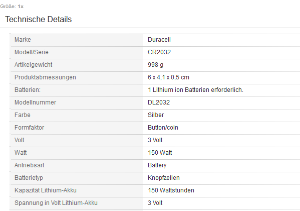

Uns sieh zu, dass du die guten von Duracell bekommst. Sind zwar was
schwer, aber dafür haben sie ordentlich Dampf :-)
Und im Ernst: weiss nicht ob die CR2032 überhaupt genug Strom liefern
kann, ich glaube eher nicht. Selbst wenn: ziemlich schnell leer.
