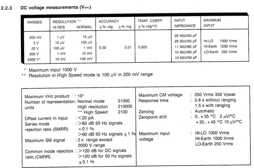

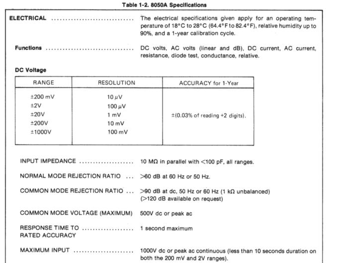

Moin,
weiss jemand die Specs des o.g. Multimeters, also Genauigkeit und
Stabilität/Drift? Ich hätte gern ein 5,5 stelliges DMM welches bessere
Specs als mein 4,5 stelliges Fluke 8050A hat und das o.g. Gerät könnte
ich für wenig Geld bekommen, müsste aber insgesamt 9 Stunden Autofahren.
Ein Philips 2525 (5,5 Stellen) für 90 Eu wäre auch zu haben, aber so wie
ich das seh bringt mir das keinen Vorteil gegenüber dem Fluke. Oder
überseh ich was? Habe die Gleichspannungsspecs für das Fluke und das
Philips mal mit angehängt.
73 Sven
Gast #4455338
Vergessen: Der Temperaturkoefficzient des Fluke wird mit 0,1*Genauigkeit
des betreffenden Bereiches für 0 bis 18 sowie 28 bis 50 Grad Celsius
angegeben.
#4455771
Ich habe ein HM8112-2 dessen DC-Specs ca. einen Faktor 10 besser als die
der beiden genannten sind. Ebay zuletzt ca. 200.- €
(http://www.ebay.de/itm/Hameg-Programmable-Multimeter-HM-8112-2-/272108716219),
aber nicht gerade ständig zu haben. Ich habe auch ein im Inneren
baugleiches MM von Prema, das sieht außen aber ganz anders aus und ist
auch nicht ganz so gut zu bedienen (Prema ist der Hersteller, Hameg hat
ein bisschen dazu gebastelt und das alles in ein anderes Gehäuse
gesteckt). Den Typ weiß ich nicht auswendig.
73 de DH4OAB

#4456202
Hallo
Lege ein paar € drauf und hole dir ein Solartron 7150 oder 7151.
Da kriegste wesentlich bessere Specs für die ein Upgrade zum Fluke auch
lohnt.

Sven D. schrieb:
> Kann jemand was zum Philips PM2525 Multimeter sagen? Lieg ich da richtig
> das sich das nicht lohnt als Upgrade zum Fluke?
Ich hatte mal ein 2525 als Allzweckmultimeter, weil es relativ viele
Funktionen hat. Besonders toll war das Teil aber nicht. 5,5 Stellen
waren imho auch nur mit ewigen Integrationszeiten drin. Kein Vergleich
zu zB einem HP 3478A oder so.
Es kommt aber darauf an was Du vor hast. Wenn es Dir immer nur um
absolute Genauigkeit geht, dann brauchst Du die hintere Stelle natürlich
eh nicht, weil die ja spätestens nach einem Jahr nicht mehr stimmen
kann. Die Spec reicht ja nicht mal für die vierte. Aber darum geht es
bei diesen Geräten normal ja auch nicht. Eher darum Änderungen zu sehen.
Entweder Drift, langsames Batterieentladen, Widerstandsänderungen bei
der Kurzschlusssuche auf Leiterbahnen usw usw. Diese Anwendungen sind ja
deutlich häufiger als Anwendungen, bei denen es wirklich darauf ankommt,
dass die Spannung auf 0,02% genau stimmt. Und bei so etwas kann einem
eine Stelle mehr schon hilfreich sein.
Das soll aber keine Empfehlung für das 2525 sein. Eher ein HP 3478A oder
gleich ein HP 3456A, wenn Du den Platz dafür hast ;)
