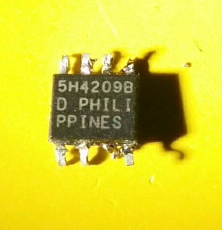

Bislang war ich mit dem Googlen von IC-Beschriftungen immer erfolgreich,
aber der hier raubt mir den letzten Nerv. Bei einer anderen Platine
eines baugleichen Garagentorantriebs (Hörmann Supramatic E2) saß dort
ein EEPROM von ATMEL - dieses Mal habe ich nicht groß geschaut sondern
das Bauteil ebenfalls gegen einen noch vorhandenen ATMEL getauscht - mit
dem Resultat, dass nix funktioniert und es stattdessen leise dampft :(.
Lange Rede, kurzer Sinn: Was will mir die Beschriftung dieses ICs sagen?

Das ist ein "25C04" SERIELLES EEPROM - kannste auch mit einem "24C08"
tauschen. Die Ansteuerung ist die selbige! Vorraussetzung ist aber, daß
die "Rest-Elektronik" nichts "abbekommen" hat, weil DU selbst
schilderst, dass es "dampft".
Auf jeden Fall haste genug ERSATZ-Bausteine der Baureihe - SERIELLES
EEPROM gibts wie Sand am Meer - alles aus der 24, 25 und 32er Serie ist
PIN und Anschlusskompatible. Dieses EEPROM - wie bei Deiner Schilderung
speichert nur den "Zwischenwert" des Garagenantriebes, bis dieser
geändert wird. Er "lernt" quasi selbst. Allenfalls setze einen Typ aus
der DIL-Serie (24C02 bis 08 - unterscheiden sich nur in der ROM-Größe
intern von 2 KB bis 16 KB)
auf einen SOCKEL; dann kannste im Schlimmsten Fall einen tauschen, ohne
Löten. SMD dann probieren, wenn sicher mit einer DIL-Version angetestet
hast.
Übrigens: Der Tip hierzu: Du kannst einen "x-beliebigen 24C02 bis C08"
verwenden - auch von anderen ausgedienten Platinen - da es sich um einen
nichtflüchtigen ROM handelt, der sich selbst "erneuert", sobald er neue
"Infos" bekommt - die Funktionen sind bei allen dieselben! Pin- und
Anschluss-Kompatible.
Willste NEUE benutzen? Nicht notwendig - auf allen Platinen
irgendwelcher Unterhaltungselektronik-Geräte wie TV, V-Recorder,
DVD-Player ect findest immer einen zum Testen, denn die werden ÜBERALL
eingesetzt, wo ein "Zwischengedächtnis" erforderlich ist (zB bei
Senderspeichern in TV-Geräten ect. Musst also keinen kaufen, den findest
du zahlreich überall. Nur mit dem Lötkolben etwas Vorsichtig walten
lassen, EEPROMS sind sehr sensibel, was die Löthitze an den Pins
angeht..

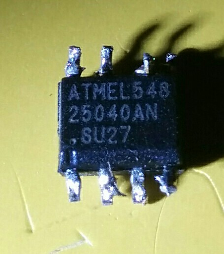

OP
Bei dem ersten Antrieb, der nach ca. 1 Tag seine Einstellungen
"vergessen" hatte, war der Tausch von
ATMEL 548
25040AN
SU27
gegen
ATMEL 424
25040AN
SU27
erfolgreich, seitdem lüppt alles einwandfrei - er behält seine
Einstellungen aus der Lernfahrt und öffnet / schließt klaglos.
Bei dem hier war das Fehlerbild ein klein wenig anders, aber dennoch
ähnlich. Wobei ich nicht ausschließen will, dass ich da selber Mist
gebaut habe. Wie schon gesagt: Filigran und spät (und Alter) ist eine
ungünstige Kombination - nach 4 Bier sowieso :).
Ich werde bei Tageslicht wieder berichten.
Und seht mir nach: Ich mag eher die großen Bauteile und bin
autodidaktisch unterwegs, so trial-and-error - mäßig ...
> Nö, kannste nicht.
echt? woher weißte das denn? ich weiß es zufällig, was ich schrieb - und
wenns am Suffix scheitern solltest - der 25C04 ist der selbe wie der
24C04!
Nur mit dem ROM-Inhalt in der Größe 2 KB bzw. 8 KB gibts Unterschiede -
sonst alles gleich! Aber das interessiert bei einem "Merken" nicht, da
nur der Schwellwert zwischengespeichert wird. Ich hab inzwischen die
Schaltung der Steuerung vorliegen, wo der drin beschriebene Fehler
aufgetreten ist. Aber is Wurscht - andre sind schlauer - lass ich denen
den "Vorteil".. hab ich wenigstens was zum Grinsen.
