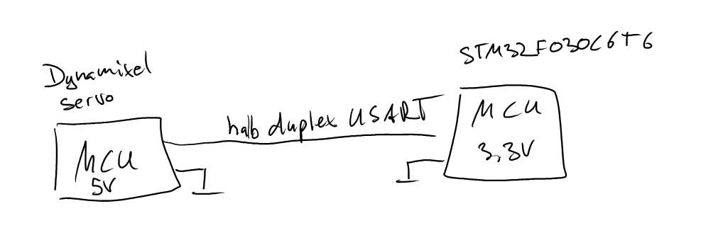

Ich möchte mit einem STM32F030C6T6 eine Reihe von Dynamixel Servos
ansteuern. Der STM läuft auf 3.3V und der MCU(ATmega8) in den Dynamixeln
laufen auf 5V. Alle Geräte werden über eine 12V Leitung versorgt. Die
Kommunikation verläuft über eine Halb Duplex USART Leitung. Nun zu
meinem Problem:
Auf meiner STM MCU Platine habe ich nur minimalst Platz und will/muss
kosten sparen, daher würde ich gerne nur einen 3.3V Regler einbauen und
nicht noch extra einen 5V Regler um die Spannung des USARTs an zu
passen. Im Datenblatt des STM steht, dass die I/O Pins 5V tolerant sind,
ich bezweifle aber, dass ich einfach den USART vom STM an die 5V USART
Leitung der Dynamixel legen kann, ohne dass etwas schief geht. Die
ATmegas ziehen über Pullups die Leitung auf 5V und der STM wird das
gleiche versuchen nur eben auf 3.3V, jedoch wird die Effektivspannung
des USARTs dann über 3.3V aber unter 5V liegen. Meint ihr das geht so
einfach oder schwäche ich die Kommunikation/ zerstöre den STM?

#4457392
Mach es doch so:
https://de.wikipedia.org/wiki/Datei:Bidirektionaler_pegelumsetzer_wikide.svg
Links den STM (der so wie ich es verstanden habe) sendet und rechts den
empfangenden Servo.
Funktionsweise:
zieht der STM seinen Pin gen Masse, so wird das rechte Potential auch
auf Masse gezogen. Liegt der Pin auf 3,3V, sperrt der Mosfet und rechts
liegen 5V an.
Achte aber auf einen kleinen Mosfet mit möglichst geringen Kapazitäten,
wenn die Übertragungsrate hoch sein soll.

Persönliche Seite #4457411
Florian schrieb:
> Im Datenblatt des STM steht, dass die I/O Pins 5V tolerant sind, ich
Na, was bitte heißt denn "5V-tolerant"? Du kannst Deinen STM mit 3.3V
betreiben, und ein 5V-Signal an dessen UART anlegen, und brauchst
keinerlei weitere Beschaltung.
Warum bezweifelst Du, daß das funktioniert?
