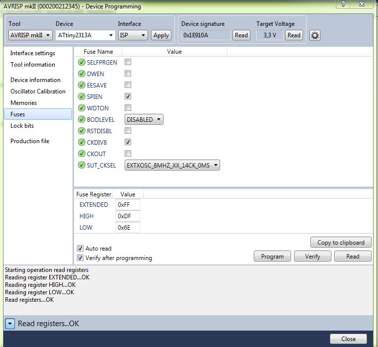

Hallo Community,
Ich versuche geradeüber Interupts ein signal abzutasten, dafür habe ich
erst einmal ein wenig mit dem Interupt herumprobiert. Ich verwende einen
externen Quarz mit 16MHz der thereoretisch eine Interuptfrequenz von
16/256=62,5kHz erzeigen müsste leider messe ich mit meinem Oszilloskop
nur 1,024kHz. Woran könnte das liegen (fuses sind richtig gesezt, da ich
Signal erhalte und es weg ist wenn ich den Quarz ziehe)
Hier der Quellcode:

ckdiv8?

Ich verwende Atmelstudio 6 und hab bei den Fuses EXTXOSC_8MHz_XX_14CK_0MS eingestellt.

Tobias K. schrieb: > Ich verwende Atmelstudio 6 und hab bei den Fuses > EXTXOSC_8MHz_XX_14CK_0MS eingestellt. EXTXOSC? Das sind die kleinen Döschen mit den 4 Beinchen. Bist du sicher, daß du sowas hast? Wahrscheinlich hast du aber einen Ext Crystal. Deswegen funktioniert das nicht. Und sag jetzt nicht, es geht ja. Wenn es ginge, würdest du 31,25KHz messen.

Tobias K. schrieb: > es kann doch nicht sein dass die abweichung so groß istvon einem > Soll > von 62,5x10^3 und einem ist von 1,024x10^3 aufrufen in der Sekunde. Wenn du keinen Quarzoszillator angeschlossen hast, sondern einen Quarz, hast du bei dieser Fuse-Einstellung überhaupt keinen Sollwert. Stell den Controller auf Ext. Crystal. Dann läuft das auch.

Ich verwende einen ATTny2313a und was ist mit low-fuse auf 8MHz/1 gemeint?
Tobias K. schrieb: > Ich verwende einen ATTny2313a Und was hast du da angeschlossen? Einen Quarz(2-Beiner) oder einen Oszillator(4-Beiner)?
Tobias K. schrieb: > Quarz mit 16MHz also kein Oszillator, daher 2 beine an PA0, PA1 und PB0 hängt am Oszi

Es bestehen Zweifel, dass die low-fuse richtig gesetzt ist; wenn diese auf den Auslieferungszustand, interner RC-Oszillator, gestellt wird, müsste das gezeigte Programm 1953 Hz liefern, bei gelöschter CKDIV8-fuse die genannten 15625.

Hier mal ein Bild von den gesetzten Fuses
Mein grosses V. schrieb: > Tobias K. schrieb: >> Ich verwende Atmelstudio 6 und hab bei den Fuses >> EXTXOSC_8MHz_XX_14CK_0MS eingestellt. > > EXTXOSC? Das sind die kleinen Döschen mit den 4 Beinchen. Erst informieren und dann falsche Tipps geben ist zwar nicht besser als bei dir, aber weit weniger wahrscheinlich. Was du meinst heisst EXTCLK. EXTXOSC ist ein externer Quarz am internen Oszillator.

low=0x6E: läuft der Controller also mit 16/8 MHz. Müssten an PB0 3906 Hz liegen.
dunno.. schrieb: > sagen wir mal es wären 10 takte, dann sollten wir aber bei 6,25 khz > landen.. Unsinn³. A. K. schrieb: > Was du meinst heisst EXTCLK. EXTXOSC ist ein externer Quarz am internen > Oszillator. Ja. Der hat zwei interne Oszillatoren. Einen mit einem internen RC-Glied und einen, an den wird extern ein Quarz angeschlossen. Deswegen Ext. Crystal.
S. Landolt schrieb: > low=0x6E: läuft der Controller also mit 16/8 MHz Aas soll das heißen. Was müsste ich da denn einstellen?

Das haben Sie eingestellt, lt. Bild.
Ist das wirklich ein 16 MHz-Quarz?
flip schrieb: > ckdiv8
Ja, es ist sicher ein 16MHz Quarz und das war die Voreinstellung (Ich habe zuvor noch nicht mit Quarzen gearbeitetund kenne mich, desshalb damit nicht aus).
mache aus [x] ckdiv/8 [ ] ckdiv/8

Danke, daran war is gelegen, habe jetzt eine Frequenz von 62,5kHz

das Kreuz bei den Fuses bei CKDIV/8 rausnehmen
