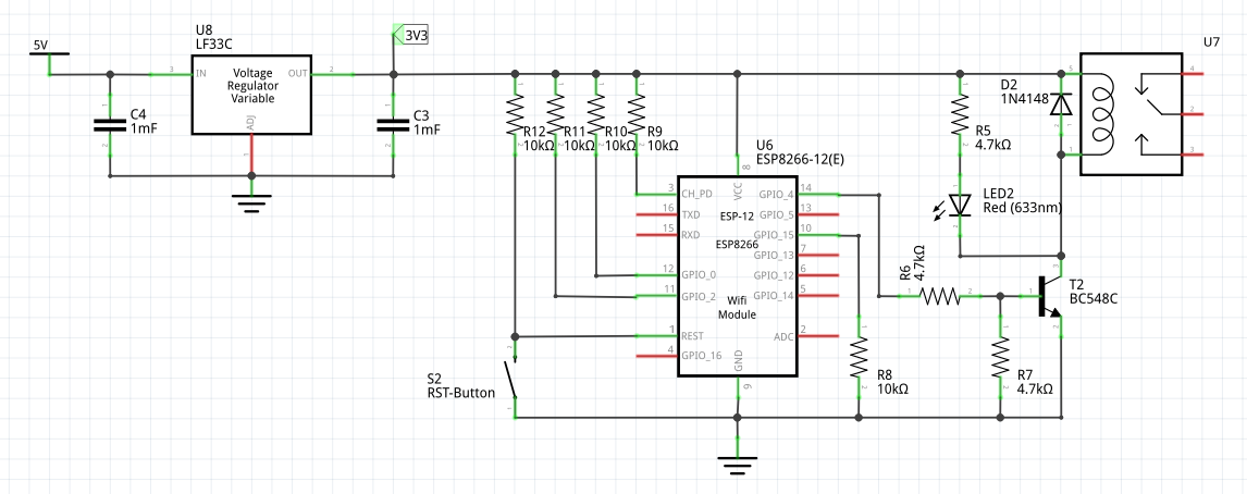

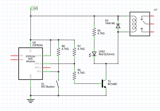

mein Aufbau:
ESP8266-01 Modul
Programmiert mit der (latest) Arduino IDE
GPIO0 soll über Transistor ein Relais ansteuern
Also alles nichts Neues denke ich. Was mich aber wunder ist, dass
ich scheinbar der einzige bin den es stört, dass das Relais
angesteuert wird, wenn der ESP bootet.
Versuche mit einem 12E-Module brachten das selbe Ergebnis:
GPIOs zucken kurz und somit wird das Relais geschaltet.
Versuche den GPIO0 active low oder active high zu betreiben brachten
keine Lösung.
Meint ihr, dass es mit einem Optokoppler/MOSFET eine Lösung gäbe?
Wie würde da der Aufbau aussehen?
Als Bsp. habe ich mal den active high Schaltplan angehängt.
Spannunsversorgung ist noch ein anderes Thema.
Würde mich sehr über Antworten freuen!
Gast #4457724
warum wunderst du dich, dass das Relais zuckt wenn du so einen Murks
machst?
Im Resetzustand ist GPIO0 (wie übrigens die meisten PINS der meisten
µCs) als Eingang bzw. tristate deiniert. Mit deiner Murksbeschaltung
bietest du über R6, R7 genug Strom um den Transistor T2 an/durch zu
steuern.
Warum sollte andere das stören, die werden das kaum so machen....
Gast #4457760
Hi schufti,
Vielen Dank für deinen stimmungsvollen Kommentar. ?
Ich habe schon viele verschiedene schaltungsmöglichkeiten
Durchgetestet. Nun bin ich halt an der hängengeblieben.
Der Grund: es bootet.
Sag doch mal was du andersmachen würdest!
#4457825
GPIO nicht als Ausgang nutze würde ich machen...
Als Eingang für einen Taster oder ein Signal, das zur Bootzeit sicher
High ist, geht auch.
Wenn es denn ubedingt GPIO0 und Deine Relaisansteuerung sein soll:
pnp-Transistor nehmen und Relais mit Low an GPIO0 einschalten. Emitter
an +,
Kollektor an Relais gegen GND.
GPIO0 mit 10k an +, Basis über 10k an GPIO0. Dann bleibt der Transistor
gesperrt bis GPIO0 definiert auf Low geschaltet wird.
Ich habe an einem -12 alle nutzbaren Pins belegt, RFM12 dran und
MCP23S17 am SPI. Da durfte ich mehrmals umsortieren, bis alle Zustände
ohne Nebeneffekte passten.
Gruß aus Berlin
Michael
Gast #4457830
GPIO0 muß nun mal High beim booten sein. Und wenn dein Relais angeht,
wenn GPIO0 High ist, dann wird es zwangsläufig beim booten auch angehen.
Du mußt das Relais so ansteuern, daß GPIO0 high es ausschaltet und GPIO0
low es einschaltet. Dann noch die Logik in deinem Programm tauschen und
alles wird gut.
MfG Klaus
OP #4460134
Michael U. schrieb:
> Hallo,
> an +,
> Gruß aus Berlin
> Michael
Hallo Michael,
danke für den Tipp. Werde es testen, wenn meine PNP-Transistoren
angekommen sind. Ich denke aber, dass wenn der GPIO nach oben oder unten
"zuckt" der Transistor durch schaltet...
Wenn du bei einem -12 alle GPIOs benutzt - was liegt bei diesen während
des Bootens an?
In dem Artikel:
https://zoetrope.io/tech-blog/esp8266-bootloader-modes-and-gpio-state-startup
wird auch nur über die GPIOs 0, 2 und 15 geschrieben. Meine Tests mit
einem 12E (und den Pins 12, 13, 14, 16) ergaben aber, dass diese nicht
stabil beim Booten sind.

OP #4462985
Hallo Michael,
vielen Dank für die Tipps. Ich habe die Shaltung nun mal
etwas umgestaltet (s. Anhang).
Scheinbar sind wirklich nur GPIO4 u. 5 für meine Zwecke
als Relay-Ansteuerung geeignet.
Bei den "großen" Cs vor und nach dem LF33C bin ich mir
überhaupt nicht sicher ob das so groß sein muss.
Hat mir hierzu jemand noch einen Tipp?
Grüße
#4464206
ich kenne die Stromaufnahme Deiner Relais nicht. Mehr als 22µF habe ich
hinter einem Regler noch nie eigebaut, vor dem Regler hängt von der
5V-Versorgung ab. Bei meinen meist benutzten Hany-Ladern oder Netzteilen
sind bei mir meist 47-100µ dran, was ich gerade greife.
Ich hätte da ohnehin 5V-Relais genommen und diese vor dem Regler
angehangen. Entlastet den 3,3V-Regler und vermindert Störungen auf der
3,3V-Spannung beim Schalten.
PullUps an GPIO0 und 2 habe ich keine, die internen des ESP sindda
aktiv solange keiner an den Pins was umprogrammiert. CH_PD hängt direkt
an 3,3V, darf er auch. GPIO15 wie bei Dir über 10-22k an GND, den kann
man auch als I/O recht gut nutzen, er muß eben nur beim Reset auf Low
liegen.
Gruß aus Berlin
Michael
