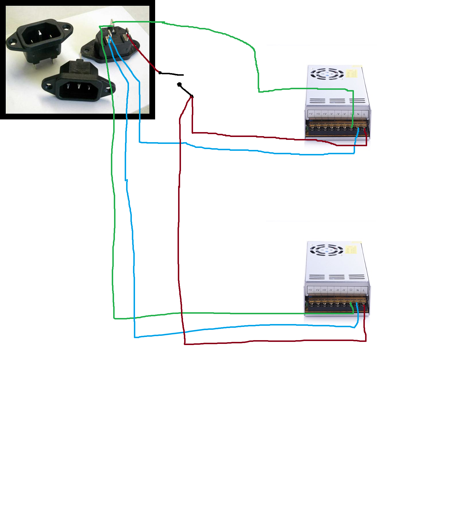

Hey ich hab mal ne dämliche frage aber ich steh grad mächtig aufm
schlauch.
Für eine Schrittmotor Steuerung benötige ich zwei Power supplies beide
für die Schrittmotorendstufen. Nun Meine Frage ist die Verdrahtung so
wie im Bild in ordnung.
Vielen Dank und viele Grüße
Peter
Gast #4457871
Danke für die schnelle Antwort.
klar gelbgrün war nur in paint nicht so leicht zu zeichnen:D
naja an ein Power supply kann ich bis zu 3 endstufen anschließen und ich
hab insgesammt 4 endstufen.
Vielen Dank!
Grüße
Peter
Gast #4457893
Ah ok danke weißt du wie ich das rausfinden kann ob mein Powersupply das
mit macht. Im datenblatt kann ich dazu leider keine informationen finden
es handelt sich um folgendes gerät:
http://www.amazon.de/dp/B00J97ELJQ/ref=wl_it_dp_o_pC_nS_img?_encoding=UTF8&colid=1UXWJLQP4KP8U&coliid=I194Z00R0W97BI&psc=1#productDetails
Vielen Dank
und ja die bilder sind identisch war ein versehen meinerseits.
grüße Peter

Genau! Such bei dem Hersteller nach einem Datenblatt. Manche Netzteile
schwingen im parallel Betrieb und können so sich selbst und deine
Schaltung zerstören.

Weil die sekundärseitige Regelung dann schwingt nehme ich an?
Im Fall von Sperrwandlernetzteilen: Kann man die Sekundärseiten in Reihe
schalten zwecks Spannungsverdopplung? Durch die galvanische Trennung
dürften da ja keine Ausgleichsströme fließen.
#4458007
Das kann ich leider nicht beantworten. Ich vermute das auch da die
Netzteile für ausgelegt sein müssen. Bei schneller regelung wird auch
das anfangen zu schwingen.
Bitte korrigiert mich.
Aber auch bei galvanischer Trennung würde es anfangen zu schwingen. Die
kleinste Laständerung verursacht eine Nachregelung. Diese wäre
unterschiedlich für jedes Netzteil. Und da fängt das System an zu
schwingen. Ist zwar nur eine theoretische Überlegung. Bei langsamen
Regelzyklen dürfte das weniger zu tragen kommen.
Also bitte korrigiert mich wenn ich falsch liege. Lerne gerne dazu.
