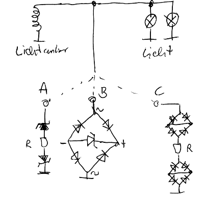

Ich stehe vor folgendem Problem und hoffe, hier einige Ratschläge
bekommen zu können.
Ich habe bis vor kurzem eine NSU Quickly mit Schwunglichtmagnetzünder
restauriert. Durch die stark drehzahlabhängige/schwankende Spannung
fällt meine Lichtanlage (17W) leider häufig aus (Überspannung killt die
Leuchtmittel).
Um dem Einwand "du darfst an der Lichtanlage nichts ändern, sonst
verstößt du gegen die StVo" vorzubeugen: Ich möchte an der Lichtanlage
nichts verändern. Die Lampen bleiben original mit den dafür vorgesehenen
Leuchtmitteln.
Mein Ziel ist es, die Spannung vom Generator (eine Mischung aus
Rechteck- und Sinusspannung mit ca. 5-25V) möglichst verlustfrei
gleichzurichten und dann auf 6V Gleichspannung zu stabilisieren.
Eine weitere Ausbaustufe wäre, einen Akku mit 7,2V zwischenzuschalten um
noch stärker zu stabilisieren und gleichzeitig eine art Standlicht zu
erhalten, aber das ist Zukunftsmusik. Allerdings entsteht hier das
Problem, dass der Akku (sofern er nicht voll geladen ist) selber
Leistung zum Laden benötigt, die dann wieder an der Beleuchtung fehlt.
Also geht es erstmal nur um die Gleichrichtung der "Chaosspannung" und
die Stabilisierung.
Alle gleichrichter die ich kenne, haben einen erheblichen Verlust, so
dass am Ende leider weniger Energie für die ohnehin schon schwache
Beleuchtung übrig bleibt.
Hat sich von euch schon mal jemand mit einem ähnlichen Thema befasst und
kann mir ein paar Tips geben?

von Dergute W. (derguteweka)
Moin,
Bei der Honda MT-8 hatte ich das selbe Malheur. Und war vor zig Jahren
auch ambitioniert, mit Gleichrichtern, Riesensiebelkos, Stabilisierung,
etc. operieren zu wollen. Hat alles nicht gscheid funktioniert.
War immer ein Gefrett mit leergekochten Akkus und durchgebrannten
Lampen.
Was ich schon seit >20 Jahren eingebaut hab', ist parallel zum
Licht(Anker) eine Serienschaltung von 2 Z-Dioden (antiseriell,
vermutlich 5.1 oder 5.6V, 10W) und einem Leistungwiderstand (mutmasslich
irgendwas zwischen 0.1 und 1Ohm). Werte kann man alle nicht mehr lesen,
ist schon etwas verwittert.
Alles auf einem kleinen Kuehlblech, fahrtwindgekuehlt. Das geht fuer
eine 6V35W Lampe vorne und 5W hinten. Bei 15W kann dann der Widerstand
wahrscheinlich entsprechend groesser ausfallen.
Gruss
WK

von Michi-wob (Gast)
Das klingt nicht schlecht. Es bringt mich zwar bei meinem
Standlichtgedanken noch nicht so recht weiter, aber es verhindert schon
mal durchgebrannte Leuchtmittel.
Man könnte ja auch hinter dieser Schaltung noch gleichrichten, die Peaks
mit einem Kondensator (oder Spule?) eliminieren und dann nen Elko als
Puffer? Dann hätte ich doch ca. 6V Gleichspannung?!?!?! Oder?
von Michael B. (laberkopp)
Fahrräder haben dasselbe Problem, vor allem wenn eine Lampe ausfällt.
Eine bipolare Spannungsbegrenzung für Wechselspannung mit ausreichend
leistungsfähigen Z-Begrenzerdioden hilft, und kostet NICHTS an Leistung
wenn die Generatorspannung gering ist (kostet allerdings einige Watt
Motorleistung wenn sie zu hoch ist).
Vergiss deinen Akku, dann dann benötigst du Gleichrichter, und die
kosten, wie du selber weisst, ständig Leistung.

Um die Verwirrung weiter qualifiziert zu steigern, hier ein bisschen
Schaltplan:
Dort sind 3 Moeglichkeiten dargestellt (A, B, oder C), mit denen die
Spannung etwas begrenzt werden kann.
A: Laeuft bei mir eben schon eine Weile.
B: Wenn man nur 1 Leistungs Z-Diode hat, und die auch noch eher bei 3..4
Volt Zenerspannung angesiedelt ist, geht Schaltung B mit einem
Brueckengleichrichter. Ich nehm' an, auf diese Schaltungsvariante wollte
Matthias Sch.raus. Statt der Leistungs Z-Diode kann man hier auch prima
einen Leistungstransistor und eine popelige Z-Diode oder sonst irgendwas
nehmen.
C: Wenn man gar keine Z-Diode hat, aber dafuer Brueckengleichrichter zum
Saufuettern, dann kann man das probieren, gerne auch mit noch einem 3.
oder 4. Gleichrichter, es kommt halt auf die Durchlassspannung der
Dioden an.
Moin,
Michi-wob schrieb:
> Mich würde aber
> brennend interessieren, was in der kleinen schwarzen Bix drin ist :-)
Fuer die XT-500 hab' ich was gefunden
http://ih-es.de/xt-regler.htm
(da scheint es mechanisch moeglich zu sein, den Lichtanker von der
Mopedmasse zu isolieren, daher der Brueckengleichrichter in der
Schaltung). Wichtiger ist aber der Schaltungsteil in der rechten
Schaltplanhaelfte; der Triac und die 2 Z-Dioden. Entweder sowas oder
eine der Schaltungsvarianten aus meinem phantastischen Bild wird in der
schwarzen Bix drinnen sein. EUR 22.-- ist jetzt nicht gerade das
Schnaeppchen, aber dafuer kannstes direkt festschrauben und es
funktioniert halt out-of-the-box.

Die Schaltung sieht sehr interessant aus. Das werde ich mal
experimentell aufbauen (ohne Gleichrichter). Klar wäre die 22€ Lösung
vermutlich die Einfachste, aber ich bin eher "der Bastler" und
verstehe/lerne gerne was da wie funktioniert. Es geht mir sicherlich
nicht um die paar Euro, wo die Restaurierung schon fast 1.900€ + 500h
Arbeit gekostet hat.

Wie kommst du denn darauf? Die Schaltung ist wie ein gewöhnlicher LiMa
Regler nur einmal nötig. Es handelt sich um einen hundsgewöhnlichen
Shuntregler, der, einmal aufgebaut, das Bordnetz als Shunt belastet,
wenn die Limitspannung überschritten wird. Die einzige Besonderheit ist,
das er eben durch einen Brückengleichrichter auf beide Halbwellen der
Wechselspannung reagiert und so auch beide Halbwellen begrenzt.
Man hängt die beiden Anschlüsse des Zweipol an Lima und Masse und
braucht keinen weiteren Eingriff in die Bordelektrik.
von Harald W. (wilhelms)
Leider wird dadurch auch die Sinusspannung stark verformt. Deshalb
kann man die Spannung an den Glühlampen dann nur mit einem Echt-
Effektivwertmultimeter messen.
