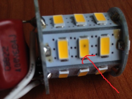

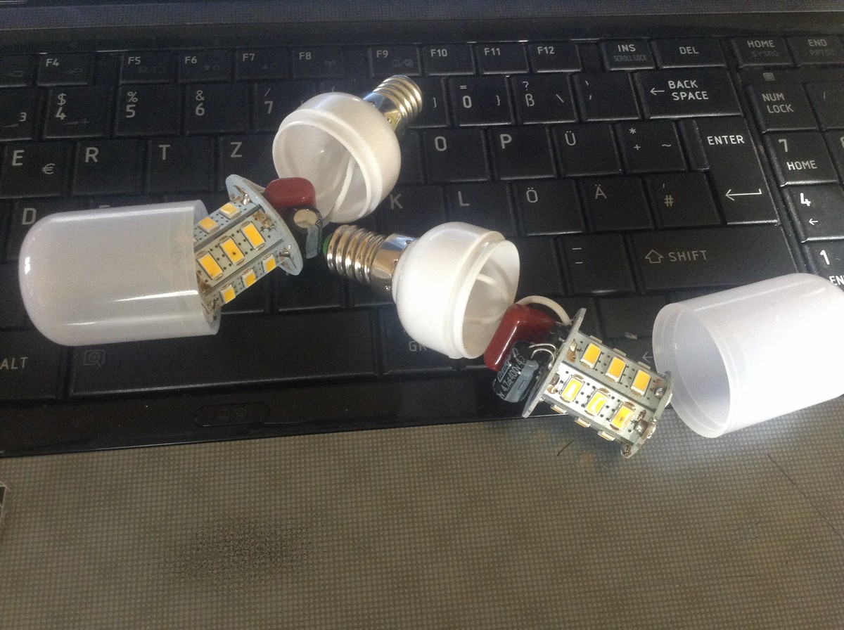

Mit sind zwei 230V, 9W LED Birnen gleichzeitig kaputt gegangen. Evtl.
durch Feuchtigkeit oder Überspannung? (Einsatz erfolgt draußen als
Wegebeleuchtung).
Wie man auf den Fotos erkennen kann, besteht die Lampe aus billigem
Netzteil und mehreren LEDs.
Die auf dem Foto mit dem schwarzen Punkt markierte LED scheint kaputt zu
sein, die anderen LEDs kann ich mit dem Diodentester schwach zum
Leuchten bringen, sind also in Ordnung.
Kann man diese eine LED einfach auslöten und überbrücken, oder kann das
Netzteil auch kaputt sein?
Der braune Kondensator hat noch Nennkapazität, scheint in Ordnung zu
sein. Elko ist auch nicht aufgebläht.
