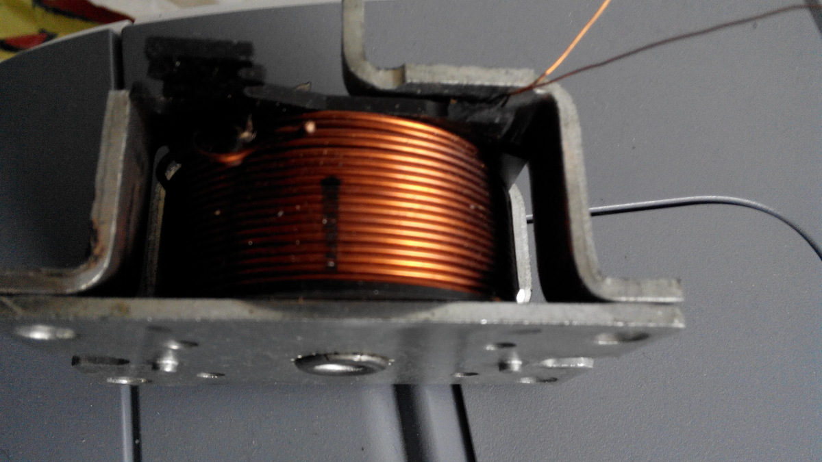

Gast #4479257
Neben Relais bieten sich elektromagneten aus dem auto an.
Einfach mal die werkstätten abklappern ob die was passendes im Schrott
haben.
Das auf dem Foto ist so einer, aber frag mich nicht was der I'm Auto
macht oder von Welcher Automarken das kommt.
Ich habe hier einfach mal nen Werkstatt gefragt und darf mir da teile
vom schrott "mopsen"
Auch defekte Lichtmaschinen bieten sich als quelle an.
Der rotor(drehende Teil) ist eine massive  Spule.
Die einzelnen Pole werden durch abwechselnd ineinander verzahnte
Polschuhe gebildet.
