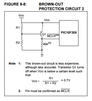

von Patrick H. (sllent)
Nach langer Suche habe ich einen Lüfter gefunden, den ich auch ab 3V
betreiben kann und der dabei auch noch anläuft.
Wenn ich also 3 Ni-MH 1,2V Akkus kaskadiert schalte, müsste das doch
passen.
Ja, stimmt schon, der PIC ist etwas groß, ich werde mir wohl einen etwas
kleineren kaufen. Für so eine Anwendung dürfte ja sogar der Kleinste
ausreichen: PIC10F200 oder?
Im Datenblatt
http://ww1.microchip.com/downloads/en/DeviceDoc/40001239F.pdf auf Seite
42 habe ich etwas über den Reset on Brown-out gefunden. Hier kann ich je
nach Beschaltung bestimmen, aber welcher Spannung der µController seinen
Betrieb einstellen soll. Entspricht das der vorher beschriebenen
Brown-out Detection?
Ab welcher Spannung sollte der µController abschalten, damit meine Ni-MH
Akkus nicht zu weit entladen werden? Die Entladekurve sinkt ab 1,1V pro
Zelle ja drastisch ab, wäre das ein guter Zeitpunkt, um abzuschalten?
Ich habe bereits gelesen, dass eine Tiefentladung für diesen Akkutyp
schädlich sein sollte und dann aber wieder, dass ca. alle 10 Ladezyklen
eine Vollentladung stattfinden soll.
von stefan (Gast)
Ja den Controller kannst du auch
nehmen. Brown out ist für reset
zuständig. Das hilft dir nicht. Du
musst den in den Sleep Modus schicken.
von stefan (Gast)
Für die Spannung zu überwachen brauchst du noch eine Referenz Spannungs
Quelle.
Sonst geht das nicht. Tiefer als 0.9V würde ich die Zellen nicht
entladen.
von stefan (Gast)
Der Controller muss dann auch einen
Adc Eingang haben.
von Stefan F. (Gast)
Du könntest mit einem CD4060 einen Timer mit R/C Glied als Taktgeber
bauen. Auf exaktes Timign scheint es ja nicht anzukommen.
Der Chip enthält einen Binärzähler. An einen Ausgang schließst du den
Lüfter (natürlich über einen Transistor) an. Dann geht der Lüfter 50%
der Zeit an und 50% aus.
Wenn du zwei Ausgänge mit einem Und-Gatter (aus Dioden) kombinierst,
geht der Lüfter 25% an und 75% aus. Bei drei Ausgängen ist das
Tastverhältnis 12,5 zu 87,5%. Und so weiter.
Die Schaltung wäre simpel: Ein CD4060 direkt aus der Batterie versorgt,
zwei Widerstände und ein Kondensator (gemäß Datenblatt) als Taktgeber
und dann ein paar Dioden als Und-Gatter:
                       +3..15V
                        o
Q10 o---|<|---+         |
              |    10k |~|
Q9  o---|<|---+        |_|
              |         |   ||-------(M)-----o +3..15V
Q8  o---|<|---+---------+---||
              |             ||-------| GND
Q7  o---|<|---+
      1N4148               IRLU024N
Tiefentladung der Batterien wird von ganz alleine verhindert, sobald die
Schwellenspannung der MOSFETS im IC unterschritten wird. Dann hört der
Oszillator auf zu schwingen und das IC nimmt (fast) keinen Strom mehr
auf. Das dürfte bei ca 2V der Fall sein.
> Funktioniert ein 5V Lüfter mit einer Spannung von nur 4,8V?
Ich weiss nur, dass 12V Lüfter bei 7V zuverlässig anlaufen. Davon würde
ich ableiten, dass 5V Lüfter ganz gut an vier NiMh Akkus laufen sollten.
Nochwas zum CD4060:
Wenn du vier NiMh Akkus nimmst, möchtest du sie möglicherweise nicht auf
2V entleeren, sondern schon vorher abschalten.
Dazu würde ich einfach zwei Dioden in Reihe zur Spannungsversorgung
schalten, so das IC und MOSFET mit entsprechend reduzierter Spannung
betrieben werden, aber der Lüfter bekommt die volle Batteriespannung.
Die automatische Abschaltung dürfte dann bei ca. 3,4V stattfinden, also
0,85V pro Zelle.
Wenn die Batterien fast entladen sind, wird der IRLU024N nicht mehr
richtig durchschalten und daher warm werden. Aber das verträgt er
locker.
