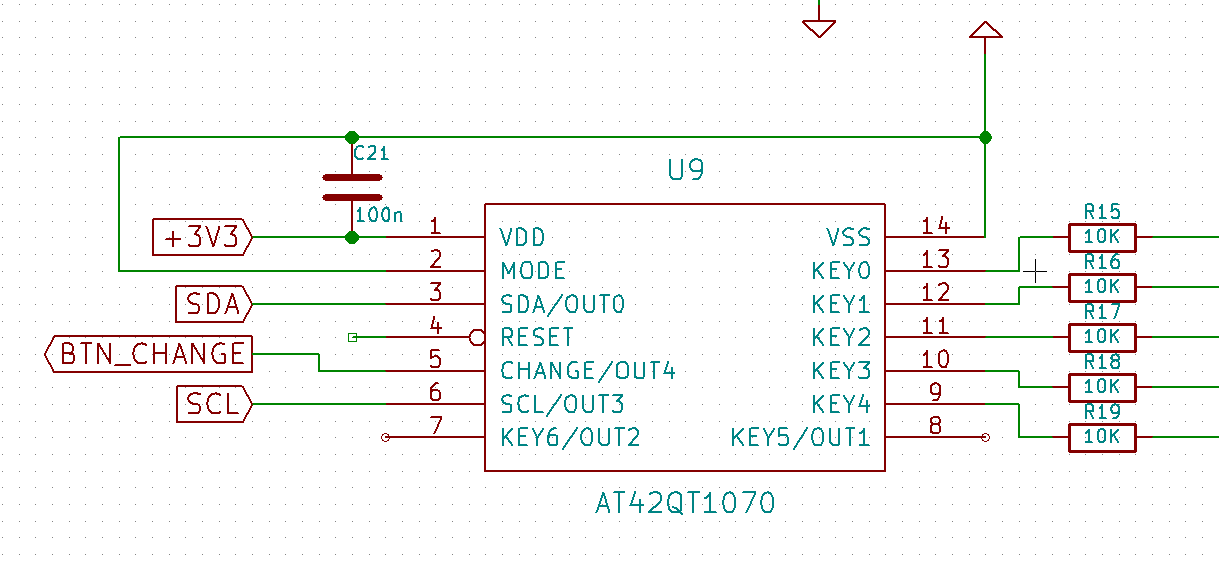

um meine Schaltung und Platinenlayout zu prüfen, habe ich den AT42QT1070
an einen STM32F4 Discovery angeschaltet.
Beschaltung (mehrfach geprüft/gemessen)
Discovery -> AT42Qt1070
GND -> Pin2 & Pin14
+3V -> Pin1 (100n Blockkondensator in unmittelbarer Nähe zu Pin1&14)
PinB6 -> Pin3 (SDA)
PinB9 -> Pin 6 (SCL)
PinB0 -> Pin 5 (change)
At42Qt Pin4 Floating. Vormals hatte ich Pin4 vom At42 direkt auf +3V
gelegt, habe die Leiterbahn aber unterbrochen, da im Datenblatt immer
ein Widerstand gegen Vdd abgebildet ist (laut Db ist aber eine direkte
Beschaltung kein Problem). Um einen Hardware-Reset durchführen zu
können, werde ich im finalen Layout dann den Widerstand vorsehen.
SDA und SCL habe ich jeweils per 4K7 auf +3V gezogen.

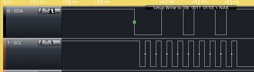

volatile int8_t retValue = writeI2C((0x1B << 1), 0x39, 0xFF); //reset device; sieht gut auf dem Logik-Analyzer aus (0x36, bit0 = 0, da schreiben)
retValue = writeI2C(0x1B, 0x39, 0xFF); //reset device, nicht schön, 0x1A übertragen wird.
Mein Logikanalyzer (siehe Beispiel als Anhang) sagt mir bei allen
gesendeten Adressen immer, dass kein ACK erfolgt. Im Programm geht er
auch auf einen Timeout bei "-2", also kein Event nach dem Senden der
Adresse.

Hmm, habe gerade nochmal versucht im Datenblatt zu finden, dass man den
auch nicht beschalten braucht, aber hab nix gefunden.
Werde morgen einen Widerstand anlöten und gleichzeitig einen für Change
einbauen (das geht glücklicherweise einfacher per Breadboard)
Melde mich morgen mit neuen Erkenntnissen.

Nach nochmaligem Lesen fiel mir auf, dass deine Adresse wohl noch um 1
nach links geschoben werden muss. Das R/W-Bit kommt nämlich noch vor dem
NACK, ist aber bei dir Teil der Adresse, oder?
Gast #4459220
Die Adresse behandelst du im Code auch scheinbar unterschiedlich:
Bei der unteren Zeile wird die Adresse nicht geschoben.
Gast #4459240
Der AT42 hat die feste Adresse 0x1B.
Da ich gelesen habe, das in der Bibliothek in bestimmten Versionen das
erste Bit  (Bit0)  überschrieben wird, habe ich in der ersten Zeile die
Adresse um 1 Bit geshiftet. Kein ACK vom Device, daher der Test der
zweiten Zeile ohne Shift. Aber auch hier kein ACK.

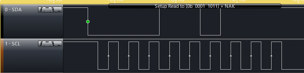

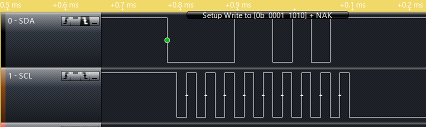

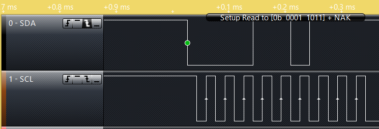

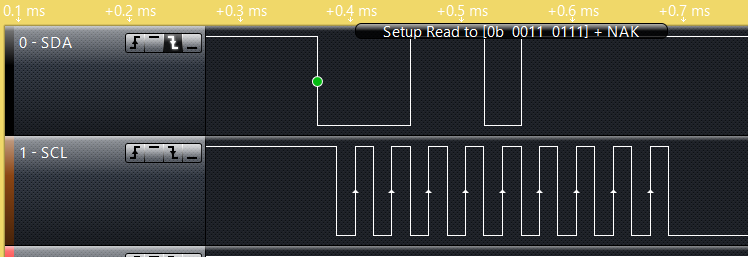

So, habe heute mal 1K für SDA und SCL genutzt. Damit komme ich dann an
den Pins auf 2,7V bei Vdd 2,95V.
Pin4 (/RESET) des AT42 hab ich per 10K auf Vdd gezogen. Messe dort auch
~2,7V. /CHANGE habe ich auf floating gelassen.
Anbei die Versuche mit verschiedenster Adressierung.

Gast #4460678
Bei den beiden linken Bildern ist die Adresse jetzt richtig.
Im Datenblatt ist in allen Beispielschaltungen extern immer ein Pullup
am Reset. Bevor du den Chip auslötest, würde ich vorschlagen, diesen
Widerstand auch nochmal extern dran zu hängen. Vielleicht ist es ja doch
das Problem, auch wenn im Datenblatt ein interner Pullup erwähnt wird.
