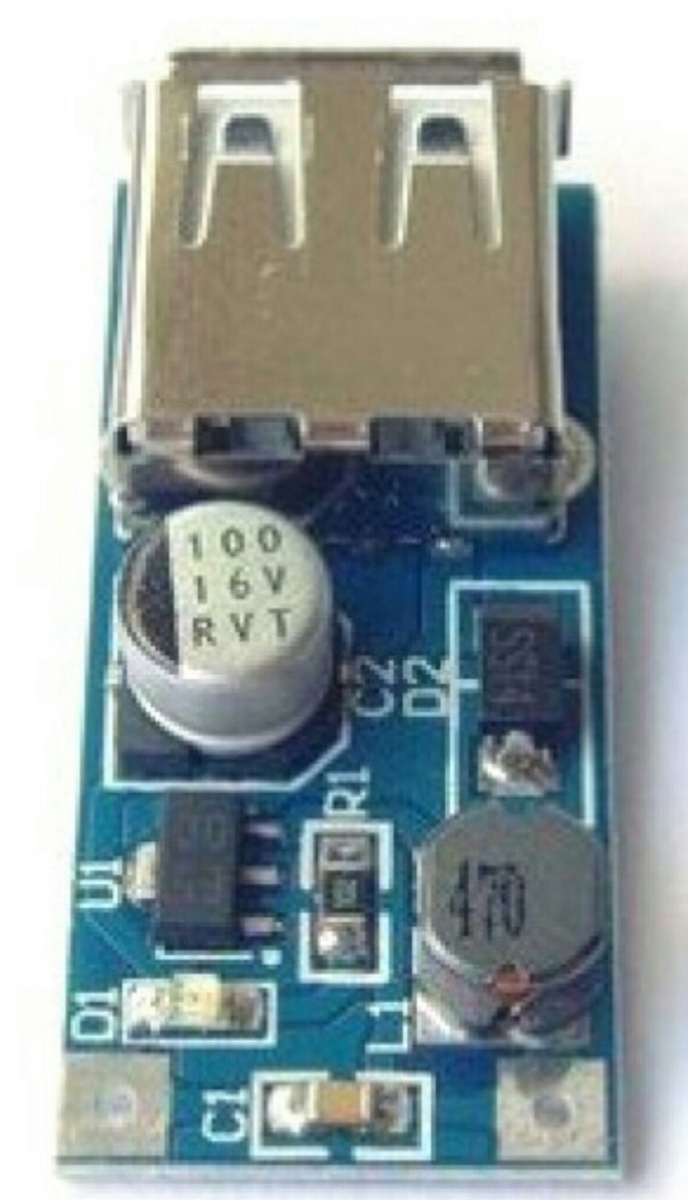

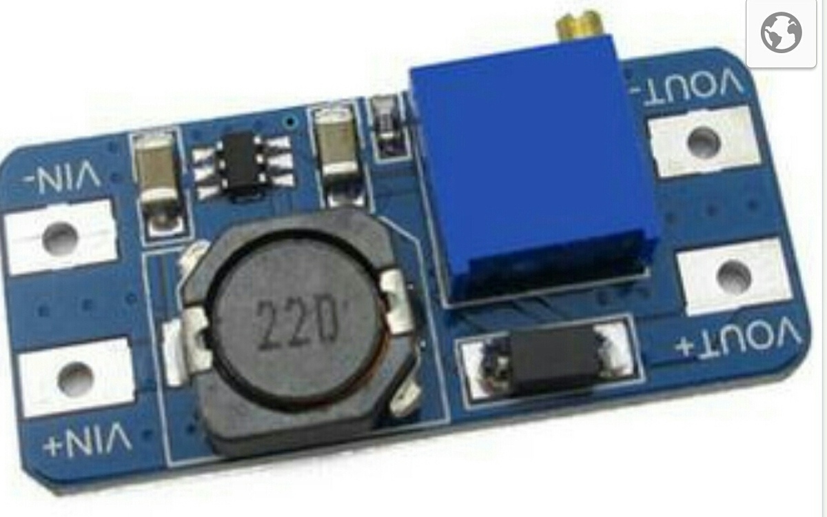

ich suche einen einfachen DC/DC step up Wandler IC.
Als Bild habe ich ein paar Beispiele eingefügt, ich weiss aber nicht was
das für ein IC ist. Evtl. kann mir da jemand helfen?
Die Schaltung sollte kompakt und mit wenig Hühnerfutter nötig sein.
Wandlung: 5V -> 9V   (idealerweise einstellbar und nicht fix)
50 mA Output reicht aus.

Danke der vielen Antworten.
Der LMR64010  sieht gut aus, den schau ich mir näher an.
Ja, bei ebay gibts für wenig Geld aus China schon fertige Module. Aber
ich möchte nicht Wochenlang auf die Bestellung warten. Zudem soll die
Schaltung auf eine Leiterplatte wo schon anderes "Zeugs" drauf ist.
Auf vergossene Module traue ich nicht ob die wirklich 100%ig dicht sind,
es dürfen z.B. keine Elkos dabei sein da die Schaltung im Vakuum
betrieben wird.
50mA sind ausreichen, ich betreibe damit eine Ladeschaltung die 4 NiMh
Knopzellen in Reihe laden soll. Die Schaltung soll mit 5 Volt betrieben
werden. Die Ladeschaltung braucht aber 8-9V.
(Speisespannung zur Leiterplatte USB 5V) => (DC/DC up 8V) => (Laderegler
für 4 Koplzellen)
Geladen wird mit 20-25mA.

Ich habe mich nun für einen MIC2295 entschieden und auch aufgebaut.
Funktioniert.
Für die, die es interessiert: Meine Schaltung samt Knpfzellenakkus haben
den Vakuumtest überstanden. Ebenso habe ich eine Lithium-Knopfzelle
getestet, alles ok, keine Explosionen. Größere Ausgasungen im Vakuum
habe ich auch nicht feststellen können.
