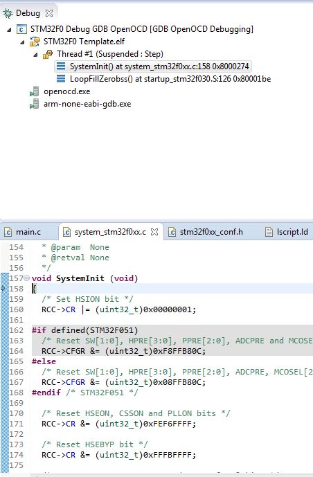

Das Programm startet und durchläuft den Startup Code. Kurz nach Aufruf
der SystemInit springt es in den Infinite Loop für nicht behandelte
ISRs. Kann bei Durchsteppen dafür keinen Grund sehen.

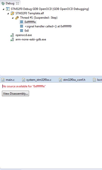

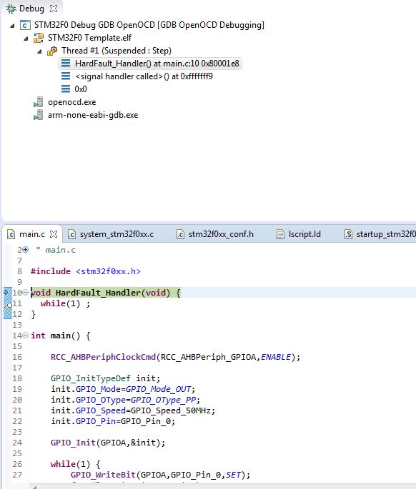

Übrigens: Der HardFault Handler wird angesprungen, und direkt danach
gins noch mal ins Nirwana.
> while(1) ;
Wie geht das denn bei einem Endlosloop?
OP
>> while(1) ;
Gute Frage, aber beim Durchsteppen sieht man genau das.
Erst springt er in den HardFault Handler und beim nächsten Step an
irgendeine Adresse worauf der Debugger keinen Code mehr an dieser Stelle
findet.
Habe 4 Screenshots angehangen. Jeder ist entspricht genau 1 Step.
>>> while(1) ;
Du hast den Optimizer vermutlich aus, und der Compiler macht
sinnloserweise sowas wie
push LR
am Funktionsanfang. Mit dem kaputten Stack gibt das ein Lockup durch
Fault im HardFault Handler. Würde man vermutlich nur im Disassembly
sehen.
