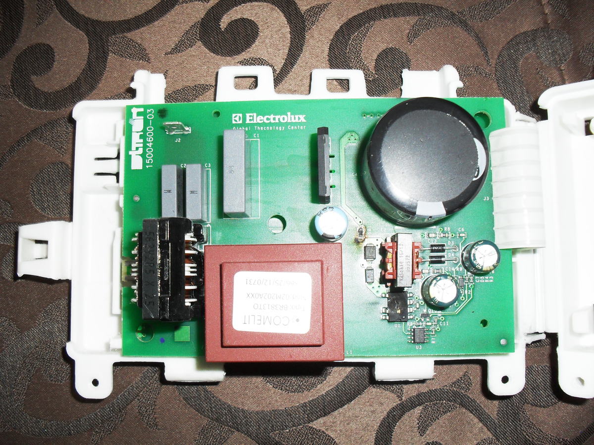

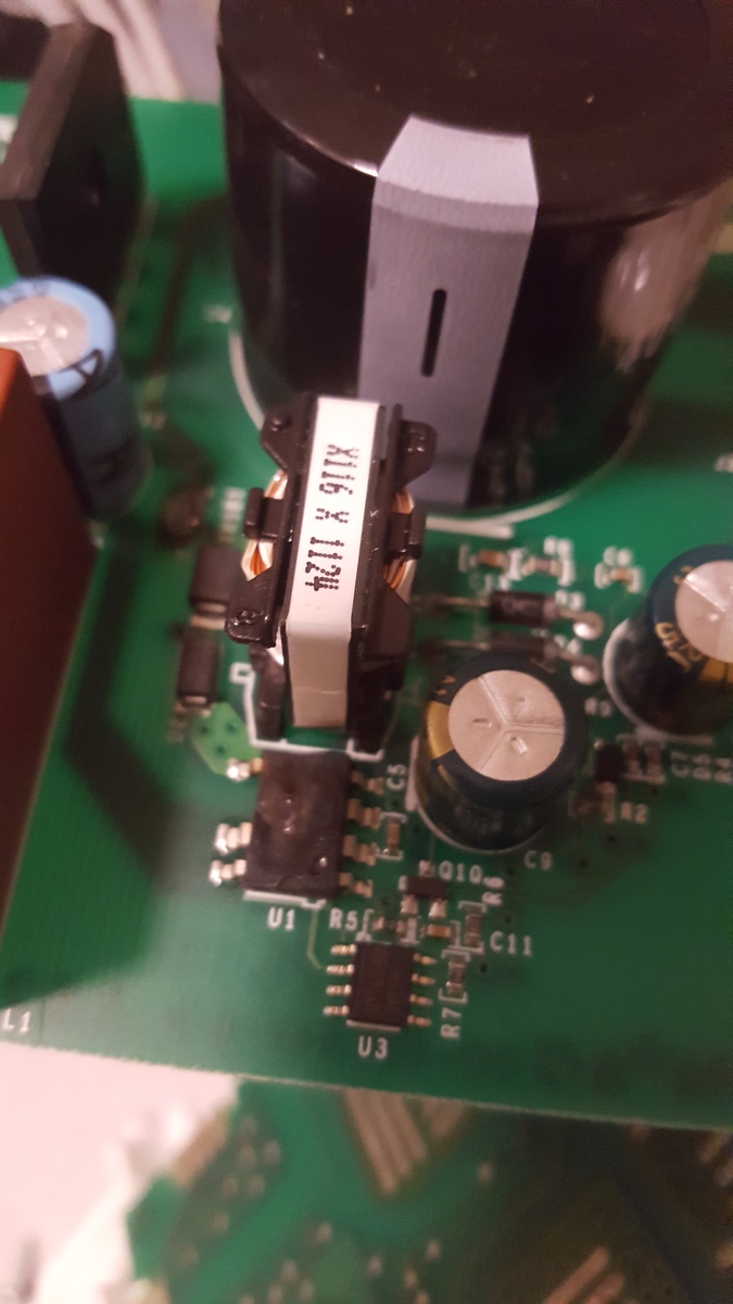

Hallo zusammen Bin neu in diesem Forum und könnte eure Hilfe gebrauchen, da ich zwar im Elektrobereich arbeite, jedoch wenig mit Elektronik zu tun habe. Ich habe einen AEG Wärmepumpentrockner bei dem das Schaltnetzteil sich verabschiedet hat. Den Motor habe ich durchgemessen ,Wicklungen (ca. 28Ohm) ist ok, Lagerschaden ist auch nicht vorhanden. Offensichlich war der LNK364GN und der Sicherungswiderstand defekt, wie man auf den Bildern sieht. Diese habe ich schon ausgetauscht. Leider funktioniert das Schaltnetzteil immer noch nicht. Was ich bisher messen konnte: Am Eingang vom LNK364GN liegen 310V an und ebenso auf der Primärseite des kleinen Trafos, somit müsste es bis dahin ok sein. Am Ausgang des LNK364GN liegt zwischen FB und BP 5,4V an. Auf der Sekundärseite des Trafos habe ich eigentlich nichts (0,3V). Die Kondensatoren habe ich alles ausgelötet und gemessen, waren ok. Nun gehe ich davon aus das auf der Sekundärseite noch etwas im argen liegt, komme aber nicht so richtig weiter. Wäre über Hilfe dankbar.

Direkt an den Spulenkontakten kann ich keine Eingangsspannung messen. kann es sein das ich diese mit einem Multimeter gar nicht messen kann da die Spannung mit hoher Frequenz anliegt?
Auf der Sekundärseite des Trafo wirst du mit einem Multimeter nichts vernünftiges messen. Welche Spannung liegt den an den beiden Elkos rechts vom LNk an?

Werde das morgen mal messen

Hubert G. schrieb: > Auf der Sekundärseite des Trafo wirst du mit einem Multimeter > nichts > vernünftiges messen. > Welche Spannung liegt den an den beiden Elkos rechts vom LNk an? Wenn ich die Spannung an den Elkos messe habe ich an den Elkos schwankende 0,3V
Ferndiagnose ist immer schwierig. Die Sekundärseite des Trafo Ohmsch messen, die beiden Dioden messen. Auch an den Elkos ohmmässig messen, es könnte ein Kurzschluss an nachfolgenden Bauteilen sein. Es gibt noch einen Thread zu dem Thema http://www.mikrocontroller.net/topic/goto_post/4460260 Wenn du mal mit Christian Sch. (chris02) Kontakt aufnimmst könnte dir das weiterhelfen.

Prüfe die 2 Dioden neben dem Trafo.
sehr viele Netzteile lassen sich komplett umgehen. wenn vom originalen Netzteil hier auch nur 12V und/oder 5 V erzeugt werden sollen: Diese Spannungen kann man auch anderweitig erzeugen. und die nachfolgenden Teile in der Maschine damit besaften. da würde ich mich dann gar nicht lange an der Fehlersuche aufhalten.

Hi, Bei mir .ist das gleiche teil kaputt. Nennt sich 1122 Lnk364gn 98251 Weiß jemand wo ich genau diese teil kaufen kann?
Conrad, Darisus Es wird aber noch ein Widerstand defekt sein.

Va salut, daca a-ti schimbat LNK si R, ati verificat diodele supresoare si este ok pana aici, masurati si primarul transformatorului chopper, daca este intrerupt nu este bine, dar este posibil sa fie si in scurt circuit, ar fi bine sa al inlocuiti, cu multa migala se poate si rebobina cu o izolatie mai corecta intre straturi.
