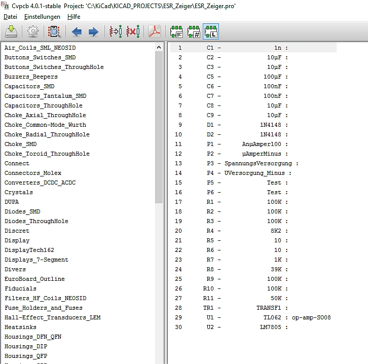

Hallo skorpionix.
skorpionx schrieb:
> Bernd W. schrieb:
>> Du bist mit deiner Problembeschreibung sehr karg.
> Zuordnung  von footprint zu Schaltbildelementen fehlt...
Mmmmh.
Es könnte daran liegen das die originalen Symbole/Footprints nicht mehr
vorhanden sind.
Ein Projekt sollte so archiviert bzw. übergeben werden,  das zum
Abschluss alle Symbolbibliotheken aus der Bibliothekstabelle gelöscht
werden, und dafür dann die Cache Bibliotheken des Projektes eingebunden
werden.
Sonst verändern Änderungen an den Ursprungslibs (wenn diese nicht im
Namen eine neue Revisionsbezeichnung tragen) das Projekt ungewollt.
Und natürlich müssen diese Cache Bibliotheken im Projektordner sein und
mit Archiviert bzw. Übergeben werden.
Bei Footprints ist das nicht ganz so kritisch, aber auch dort sollten
zum Abschluss alle Footprints in eine neue Library archiviert werden.
Alle anderen Bibliotheken sollten dann entfernt werden, znd nur noch auf
diese Bibliothek reverenziert werden.
Aber da ist wohl noch ein anderes Problem.
Siehe hier Beitrag "[Kicad4] Probleme mit der Migration älterer KiCAD-Daten"
und hier:
Beitrag "[Kicad4] Footprints woher nehmen??"
Nachvollziehen kann ich aber bei mir nichts davon.
