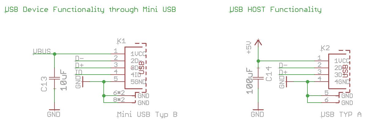

ich würde gerne einen PIC Controller über OTG (als device) und 1x als
Host implementieren.
OTG geht meiner Meinung nach über Mini oder Micro USB. Host
Funktionalität würde ich dann über eine USB - A realisieren realisieren.
Also sind zwei vercshiedene USB Buchsen notwendig, was kein großen
Problem sein sollte.
Das Hardware Interface sieht dann wie folgt aus:
OTG (Implementierung als Device) - Mini USB
1. VUSB über 0,1uF an VCC
2. VBUS über Kondensator (vs. GND) an PIN 1
3. D- an PIN 2
4. D+ an PIN 3
5. USBID Pin an PIN 4
6. an PIN 5 und Shield natürlich GND
Meine erste Frage: Wie soll der Kondensator unter 2. dimensioniert
werden? Ich habe Werte zeischen 2,2uF ... 10uF gesehen. Im USB
Specification Pdf habe ich auch nicht gefunden.
Das zweite Hardware Interface sieht dann wie folgt aus:
Host Implementierung - USB - A
Hier müssen jetzt die 5V extern angelegt werden oder nicht??? D.h. dass
bei der Host Funktionalität die 5V noch an den VBUS Connector angelegt
werden müßen. Diese dürfen aber nicht dauerhaft angelegt werden, weil
sonst die OTG - Funktionalität nicht mehr richtig funktioniert oder?
Wie realisiert man so etwas? 5V über einen Switch auf den VBUS legen?
Wofür ist der VBUSON Pin des Pics? Brauche ich diesen auch?
3. D- an PIN 2
4. D+ an PIN 3
Über Aufklärung wäre ich sehr dankbar!

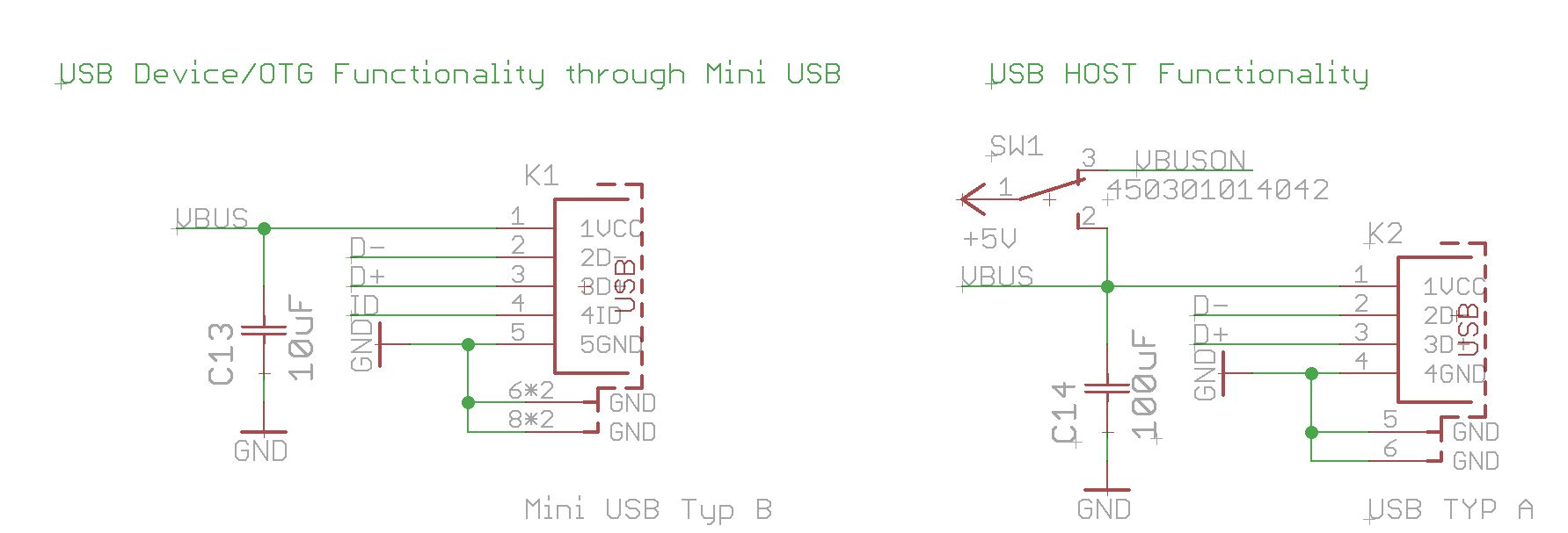

Das ganze nochmal graphisch.
Host Funktionalität mit Switch zwischen 5V extern - VBUSON und VBUS. So
steht es im USB Referenz Manual.
VBUS decoupling Kondensator bei HOST 100 uF und bei Device 10 uF.
Stimmt das also?
Kann mir jemand den Switch bei HOST erklären? Zwischen welchen Modi
schaltet man da?

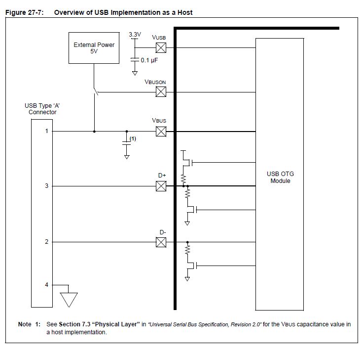

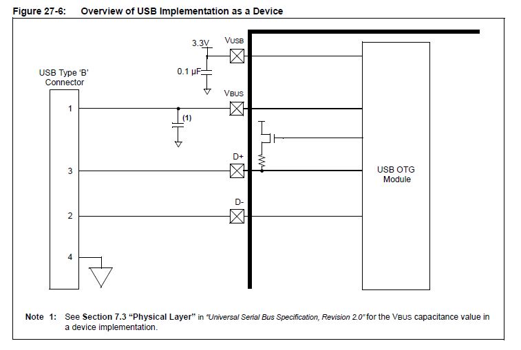

Ich habe mich an das USB On the Go Reference Modell von Microchip
gehalten:
http://ww1.microchip.com/downloads/en/DeviceDoc/61126F.pdf
Ab S. 27-48 sind die Hardware Interfaces für die verschiedenen Modi
abgebildet (vgl. auch JPG Anhang).
In "Implementation as a Host" ist doch eindeutig ein Switch zu sehen,
der die 5V wahlweise auf VBUSON bzw. VBUS schaltet. Was hat es damit auf
sich.
Ich hätte die 5V jetzt fest auf VBUS gelegt (und mit Schottky Diode von
VBUS des Device getrennt).
Wie ist es jetzt richtig?

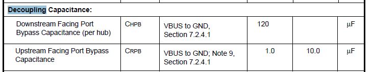

Zu den VBUS Kapazitäten habe ich aus dem Universal Serial Bus
Specification
http://passthrough.fw-notify.net/download/165177/http://sdphca.ucsd.edu/lab_equip_manuals/usb_20.pdf
den Anhang USB_decoupling gefunden. Das bedeutet im Device Mode Minimum
1 uF und Max 10 uF und als Host Minimum 120 uF.
Input wie man es jetzt richtig macht wäre spitze!
Gast #4464423
> sich.
So nicht richtig.
Es ist ein Schalter der die lokalen 5V  für Hostbetrieb auf den USB
Stecker schaltet. VUSBON steuert diesen Schalter.
Das fest (auch über Diode) zu verbinden, ist IMO bei OTG keine gute
Idee. Dabei besteht die Gefahr dass man einen angeschlossen aber
ausgeschalteten PC mit Spannung auf den 5V versorgt.

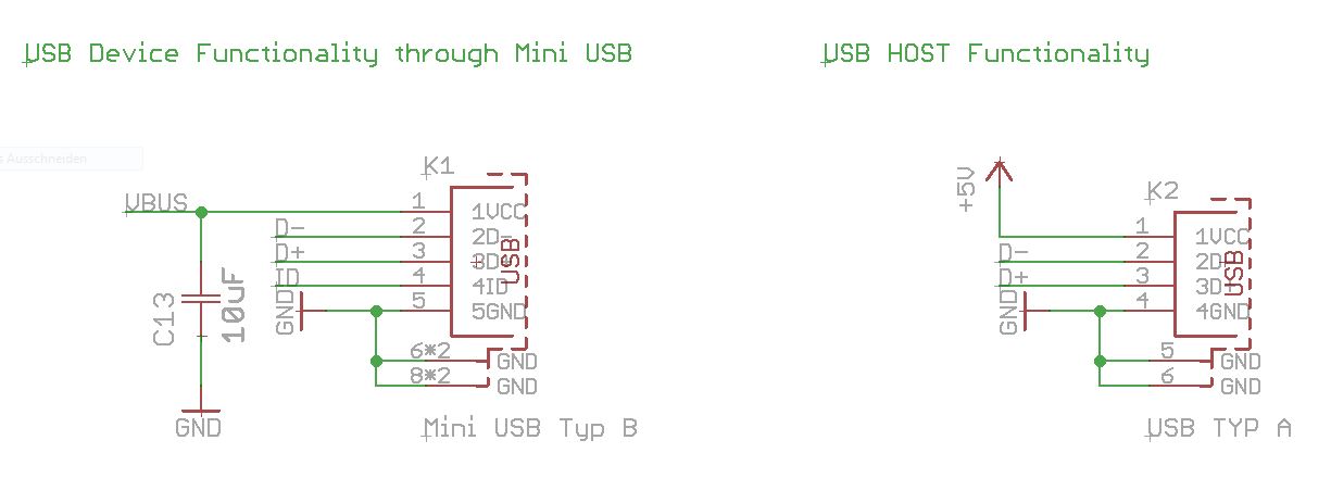

Schönen Dank, dies sähe dann so aus richtig?
Danke auch an Stampede!
Gast #4465243
Wie, du hast zwei USB-Buchsen, habe ich das richtig verstanden?
Dann hast du bei deiner Schaltung die 100µF nicht drauf. Die sind aber
wirklich nötig, weil der USB-Stick beim stecken einen Stromstoß zieht
(Kondensatoren laden), was dir deine 5V sehr übel nehmen werden, wenn
die 100µ nicht da sind. Die Begrenzen den Spannungseinbruch auf ungefähr
10%, drum auch 100µ/10µ.
Wenn du keine 5V hat, musst du sie halt machen. Ich würde mir die mit
einem Stepup machen. Der hier z.B.:
http://ww1.microchip.com/downloads/en/DeviceDoc/20002234D.pdf
Ob sich der Stick mit den 0,35A zufriedengibt, müsste man testen.
Vermutlich wird das schon passen. Schau in Windows, mit wievielen mA
sich der Stick meldet.
Der  Steupup ist gelichezeitig noch dein Schalter (VBUSON an ENA). Wenn
du die 5V mit dem Controller überprüfst, kannst du auch Kurzschlüsse
erkennen und dann abschalten.
