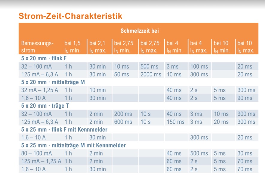

von Michael S. (Gast)
Wenn Dein Netzteil 28A bringt, dann muss Deine Sicherung einen Nennwert
kleiner 10A haben, damit sie noch einigermasen schnell auslöst.
Eine 10A-Sicherung braucht bei 28A aber immer noch viele Sekunden, bis
sie auslöst. Flinke Sicherungen sind hier schneller als träge.
Datenblätter wurden ja bereits verlinkt.
Der Spannungsabfall bei Sicherungen mit mehr als 2A Nennwert ist sehr
gering. Nur Sicherungen mit sehr niedrigem Nennstrom haben einen
nennenswerten Spannungsabfall.
Michael

von Sascha (Gast)
Also da das ganze ja für eine Art Labornetzteil ist und demnach GENAU
sein soll:
Nimm eine Sicherung die beim Kurzschlussstrom des Netzteils innerhalb
ungefähr einer Sekunde auslöst, siehe Diagramm auf der Wikipedia Seite
Schmelzsicherungen.
Das ist deine grobe Absicherung falls was richtig schiefläuft.
Aber wie bereits gesagt wurde: PC-Netzteile sind kurzschlussfest (sind
nämlich Sperrwandler, auch da: Wikipedia), deswegen ist das nicht
unbedingt nötig, aber Vorsicht schadet auch nicht.
Und um jetzt die Stromstärke genau zu treffen, baust du dir eine
Konstantstromquelle, zum Beispiel mit einem LM317 Linearregler.
Schaltung im Datenblatt.
Und wenn du dem jetzt sagst du willst 3A haben, dann fließen auch
maximal 3A! Nicht mehr! Aber vielleicht weniger, je nach Last.
Ins Datenblatt gucken, bei Linearreglern immer auf Kühlung achten. Wobei
der LM317 imho auch eine Temperatur-Abschaltung hat wenn der zu heiss
wird.
SO wird ein Schuh draus. Und nicht aus einer Schmelzsicherung von der
noch nie jemand erwartet hat, dass die ganz genau bei dem Strom schmilzt
der draufsteht.
