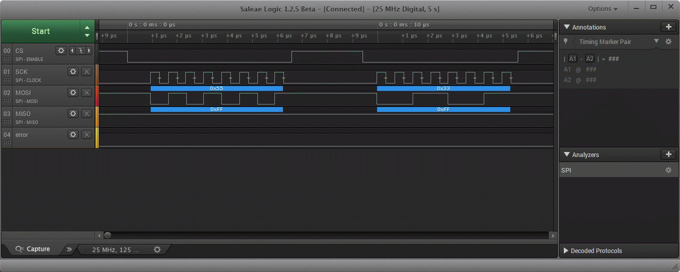

von Christian J. (Gast)
falls jemand einen Aufbau zur Hand hat, wo ein Gerät per SPI versorgt
wird.
Könnte er das mal bei 168Mhz SysClock, SPI Prescaler 32 oder 16 testen?
GPIO Speed ist Fast für alle Pins.
Ob die GCC Einstellung
__attribute__((optimize("Os"))) // Optimize for Size
die SPI Kommunikation noch einwandfrei laufen lässt? Bei mir ist das
defintiv nicht der Fall, das DR Register enthält dann immer 0x00 statt
den Wert vom Gerät. Ich habe alle Kombinationen ausprobiert, wie man die
Befehle anordnen kann, auch mit und ohne __DMB().

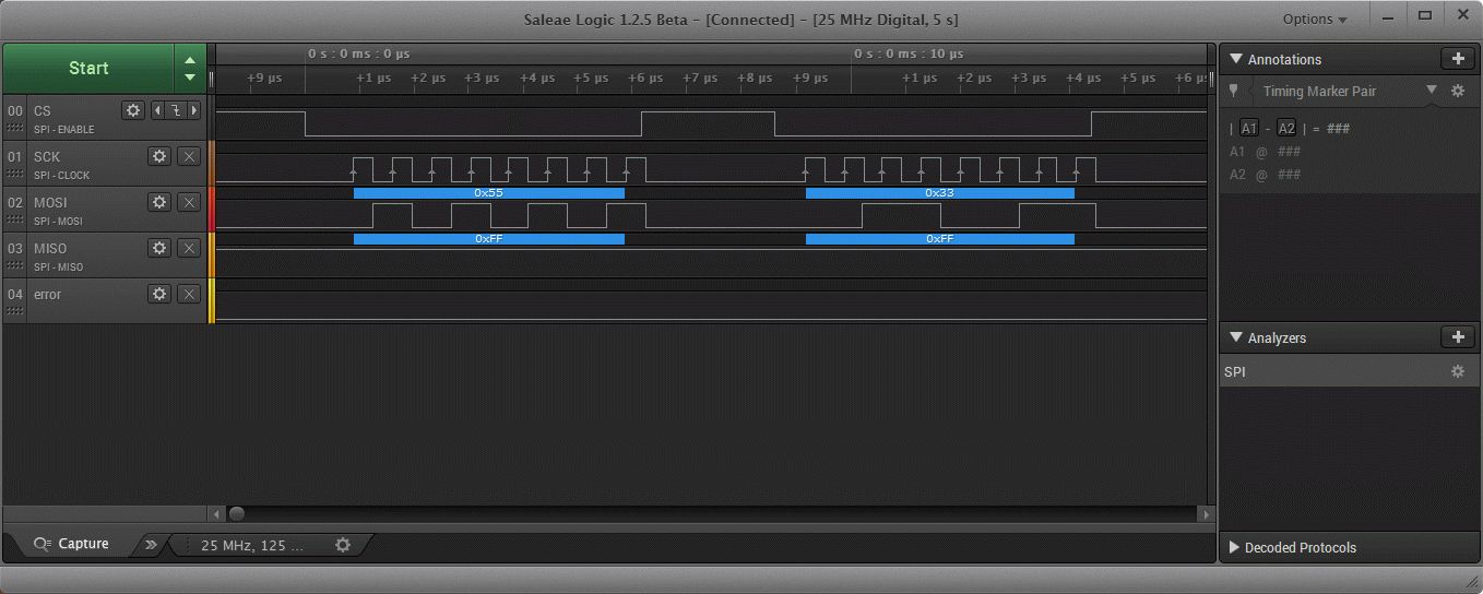

Mangels Oszi kann ich da nicht tiefer rein und am LA ist nichts zu
sehen.
Es spielt keine Rolle, ob ich da Lib Funktionen verwende oder die
Register direkt anspreche, der GCC Compiler optimiert das sowieso alles
auf das Wesentliche und macht aus den Libs inline Funktionen.
/* ------ SPI Low Level: Ein 8 Bit Datenwort senden und holen ------- */
uint8_t __attribute__((optimize("O0"))) SPI_TransferByte(uint8_t data)
    while(!SPI_I2S_GetFlagStatus(SPI1, SPI_I2S_FLAG_TXE));       // Warte bis TXE (SPI ist frei)
    SPI_I2S_SendData(SPI1, data);                                // Byte senden...
    while(!SPI_I2S_GetFlagStatus(SPI1, SPI_I2S_FLAG_RXNE));      // Warte bis Byte empfangen worden
    while(SPI_I2S_GetFlagStatus(SPI1, SPI_I2S_FLAG_BSY));
    return SPI_I2S_ReceiveData(SPI1);

Und völlig egal bei welchem SPI Gerät, es ist immer das gleiche.  Ich
kann da ein 74HCT165 Serial-Shift-Input dran setzten oder wie hier ein
NRF24L01+.
Das DR liefert 0x00. Und der Code steht oben auch schon. Wer den
verwendet haut sich Bugs rein.
Code um Steuerpins gekürzt. Baudrate : 1.333 Mhz

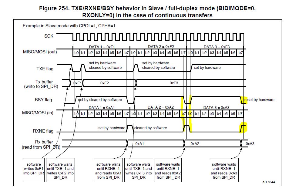

Mal etwas gespielt auf "Optimize for Size". Es funktioniert genau dann,
wenn exakt 4 NOPs eingefügt werden zwischen Abfrage des RXNE Bits und
dem Auslesen des DR Registers. Die Abfrage des Buys Flags erfüllt den
gleichen Zweck aber auch nur als "Füllmaterial", dann reicht ein NOP.
Laut Datenbuch ist DR gültig, sobald RXNE High geht. BSY braucht man
nicht abfragen, da es synchron mit RXNE low geht. Habe Slave Mode
ngehängt, sieht aber im Full Duplex Master Mode genauso aus.

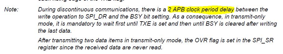

Also schliesse ich daraus, dass da eine kurze Verzögerung drin ist,
bevor DR wirklich gültig ist. In diesem Fall 4 Ticks + etwas Overhead.
Und da findet sich auch was im Datenbuch, siehe Snipped. Da der APB1 mit
1/2 Sysclock läuft sind das ergo 4 Befehle. Falls sich BSY auch auf RXNE
bezieht.

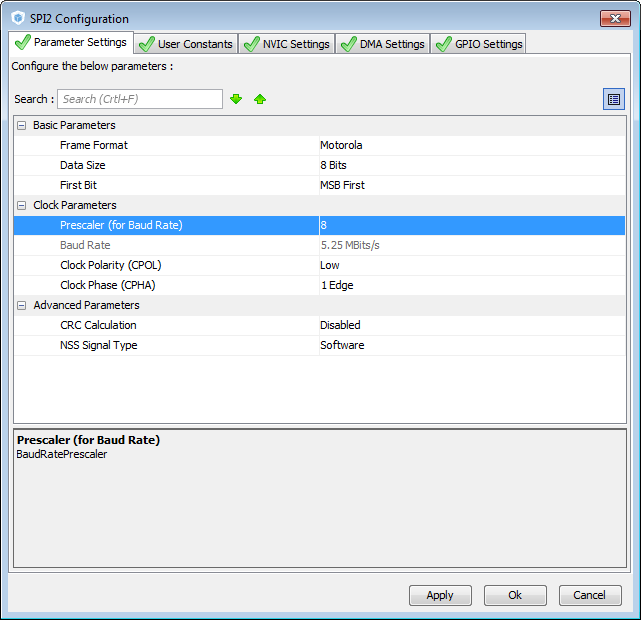

In dem CubeMX generierten Code wird GPIO mit Low Speed initialisiert:
GPIO_InitStruct.Speed = GPIO_SPEED_LOW;
macht das einen Unterschied bei der Anzahl der nötigen NOPs? Die SPI
HW-Implementierung scheint ja wirklich nicht so toll zu sein, ich frage
mich ob die NOPs reichen wenn der APB durch DMA Opterationen belegt ist?

Lassen wir das, ich habe die Antwort ja schon gefunden: Das RXNE Bit
scheint verzögert zu reagieren bzw scheint der Wert eben nach RXNE ein
paar Take später im DR zu stehen, er wird ja aus dem Shifter in das
Schattenregister geladen. Nur ist da normalerweise so viel Code
zwischen, dass es eben ausreicht, nicht aber wenn ich maximale
Optimierung setze und BSY nicht mehr abfrage. Die 4 NOPs beheben das
Problem vollständig. Es trat bei jeder SPI Geschwindigkeit gleichermaßen
auf.

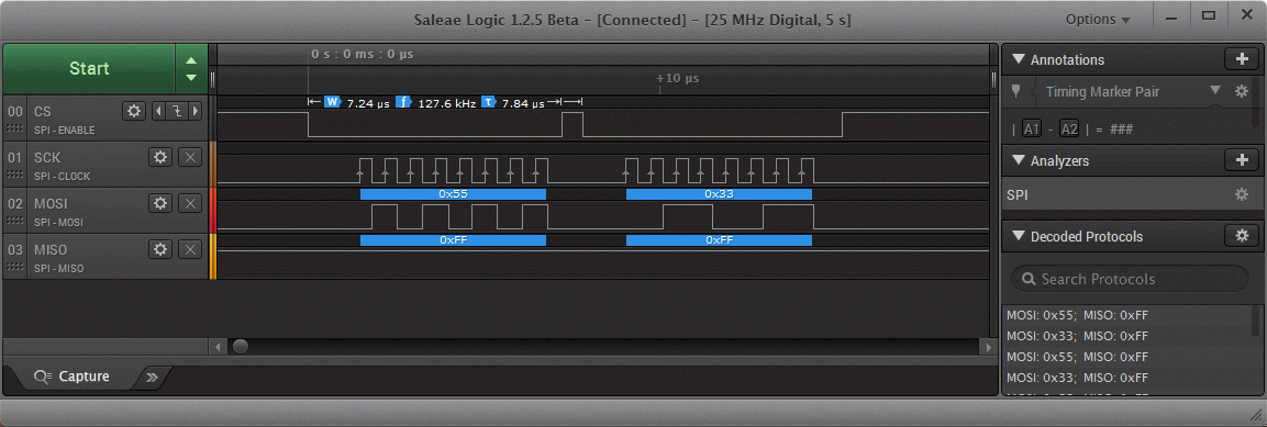

von Jojo S. (Gast)
ich habe auf meinem F469 jetzt auch die SPI aus der mbed lib laufen.
Initialisiert wird über die Cube HAL, ich habe zusätzlich noch die
Funktionen aus der SPL in einen Test reinkopiert.
Auf der SPI gebe ich 0x55 über die mbed Instanz aus und danach 0x33 über
die SPL Funktion. Der MISO Pin ist auf '1' gelegt, es muss also immer
0xff zurückkommen. Das funktioniert auch wie es soll, beide Funktionen
sind nahezu gleich schnell, mbed ist 120 ns schneller. Einen Unterschied
zwischen -Os und Debug sehe ich allerdings nicht.

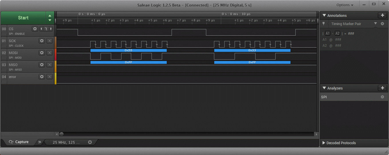

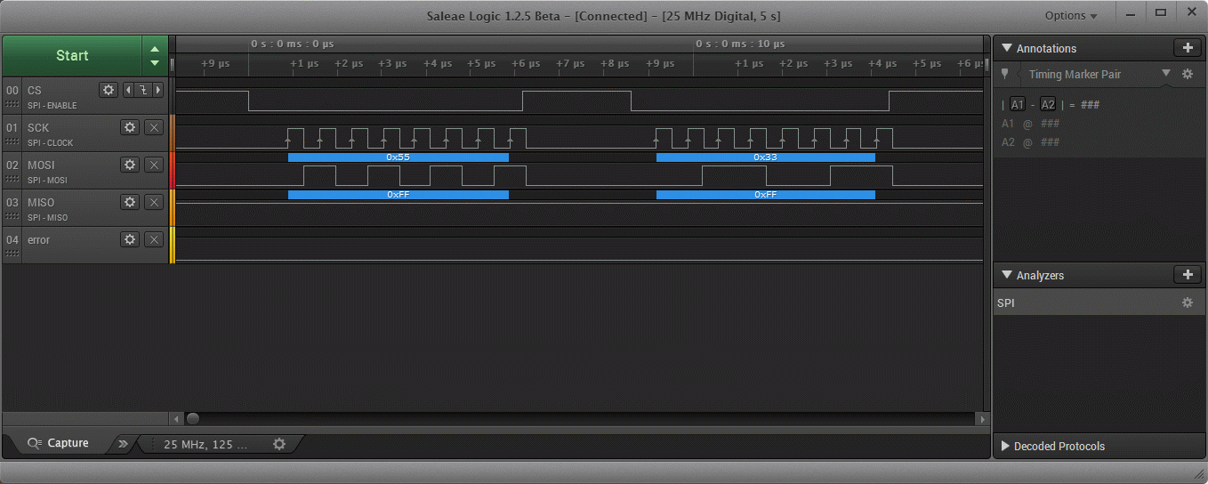

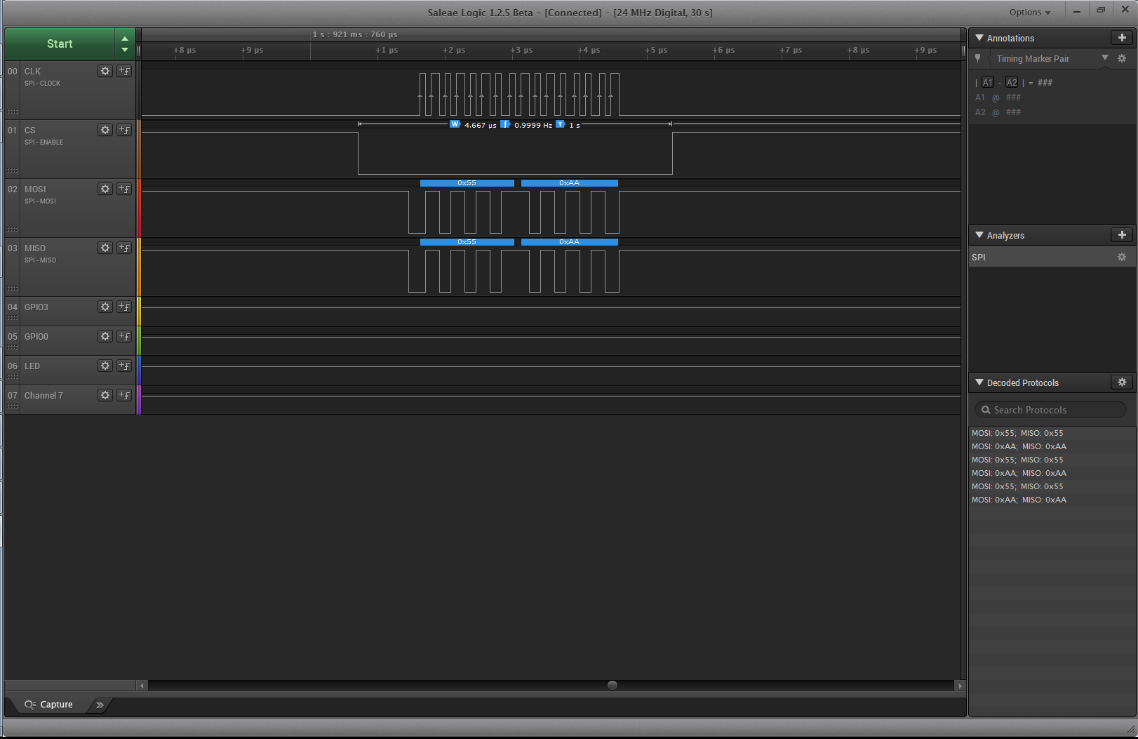

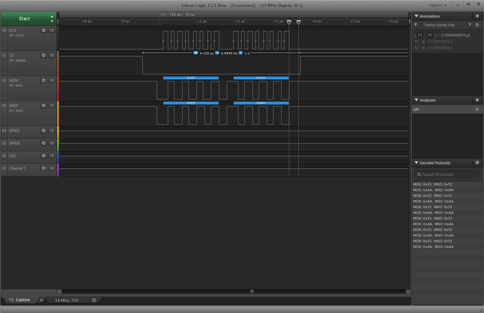

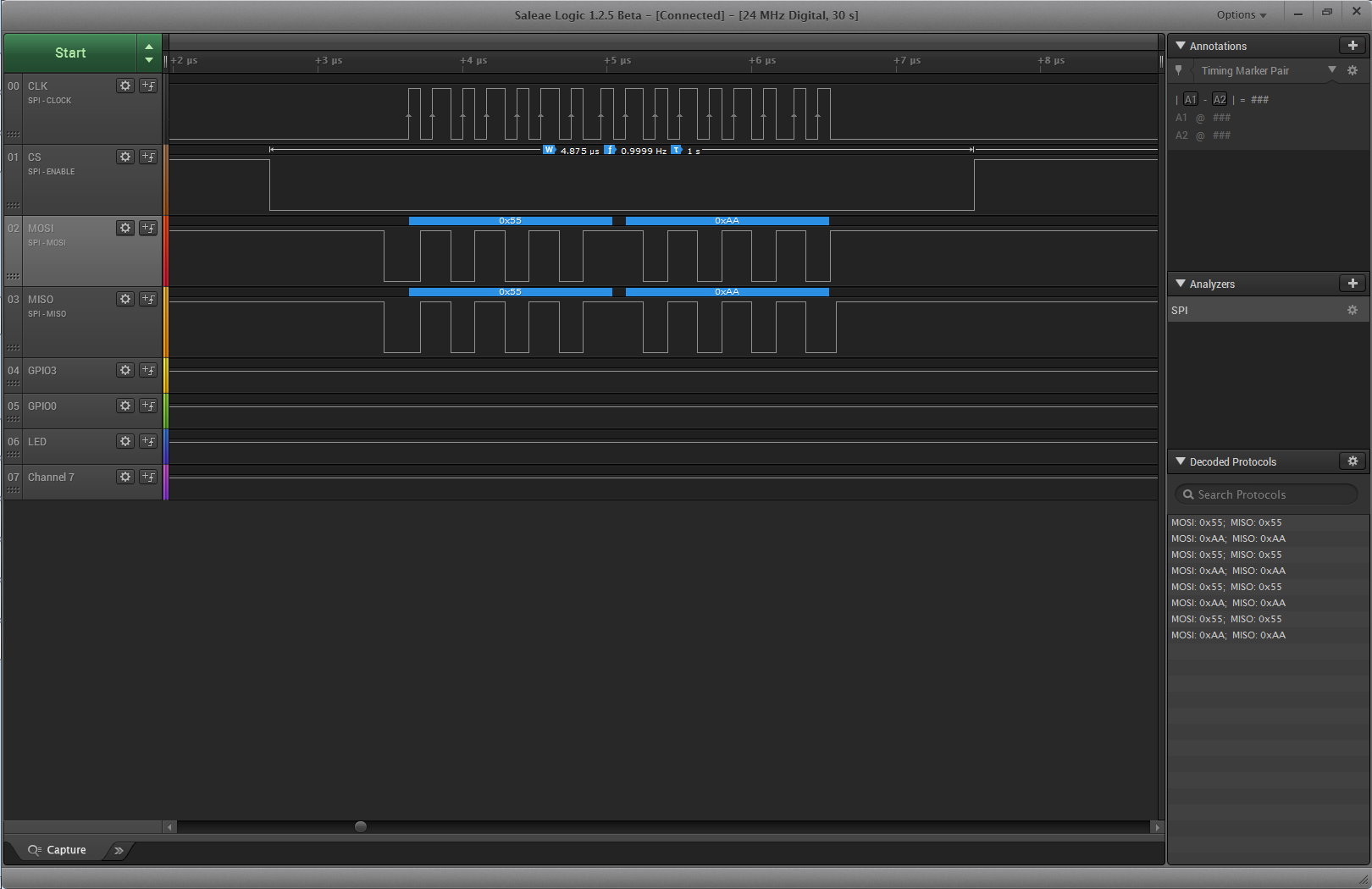

von Jojo S. (Gast)
Ich hätte noch ein Update. Habe mir die halbe Nacht mit einem falschen
Fehler um die Ohren gehauen: Atollic lädt mit dem Debug Button immer die
debug build configuration, auch wenn man release als aktive config
eingestellt hat. Das erklärt warum ich keine Unterschiede in
debug/release gesehen hatte.
Damit habe ich den SPI nochmal wiederholt und Aufnahmen mit CPHA 0 und 1
gemacht sowie warten auf BSY oder nicht warten. Zum überprüfen frage ich
den SPI gelesenen Wert auf 0xff ab. Der muss 0xff sein weil sein MISO
fix auf '1' liegt. Wenn wie bei Christian beschrieben eine 0 zurückkommt
wird der error Ausgang gesetzt.
Das konnte ich aber in keiner Kombination provozieren, auch ohne warten
kommt immer 0xff zurück.
@Christian:
wenn dieser Test deiner Umgebung entspricht sind vielleicht Unterschiede
in der Initialisierung oder de F469 verhält sich anders.
Compiler im Atollic ist der gcc 4.8.3.

von Adib (Gast)
Hallo Christian,
ich habe nun mal mittels CubeMx für das Olimex-STM32-E407 ein kleines
Beispiel gemacht:
per MOSI gehts raus,
per mit einem Jumper sind MOSI und MISO verbunden
per MISO kommt also genau das gleiche rein
das eine Bild ist mit -O0 das andere mit -Os
verwendet habe ich einen STM32F407ZGT,
gcc-arm-none-eabi-5_2-2015q4-20151219-win32 unter winarm eclipse Mars
die CubeMx Libraries sind STM32F4 1.11 und Codegenerator CubeMx 4.13
  while (1)
    HAL_Delay(1000);
    HAL_GPIO_WritePin(SPI_CS_GPIO_Port, SPI_CS_Pin, GPIO_PIN_RESET);
    HAL_SPI_TransmitReceive(&hspi2, buffer_tx, buffer_rx, 2, 1000);
    HAL_GPIO_WritePin(SPI_CS_GPIO_Port, SPI_CS_Pin, GPIO_PIN_SET);
    HAL_GPIO_TogglePin(LED_GPIO_Port, LED_Pin);
    if(memcmp(buffer_rx, buffer_tx, 2) != 0) {
      HAL_Delay(100);
  /* USER CODE END WHILE */
  /* USER CODE BEGIN 3 */
von Adib (Gast)
hier jetzt mein selbs geschriebener Code:
man erkennt die Lücke zwischen den Bytes, die bei der Lib variante nicht
sind.
Funktioniert aber.

von Adib (Gast)
Hallo Christian,
PS: ich habe immer Bauschschmerzen, mit "bei 4x NOP ist alles in
Ordnung" ...
im Anhang die Clock und SPI Konfiguration
