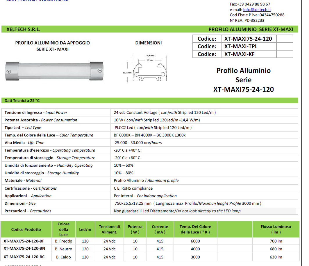

Moin zusammen,
Ich hab ein paar LED Lampen vorgesetzt bekommen, die mit 24 VDC
Konstantspannung betrieben werden müssen und 10 W Leistung haben. Als
Spannungsversorgung (Bordnetz) habe ich auch nur 24 VDC zur Verfügung,
aber natürlich nicht sehr konstant.
Drei dieser Lampen sollen einzeln geschaltet werden, und vier Stück
zusammen. Parallel anschließen auf einen Trafo ist ja nicht sinnvoll, in
Reihe brauch ich ja aber dann 4x24 Volt.
Es ist eh schon schwierig genug einen Gerät zu finden, das 24 VDC
stabilisiert bei 10 W. Selbst was bauen? Einfach ein TRACO (z.B. TEN
10-2415) und absichern?
Für die vier zusammen jeweils einen Vorschalten?
Wie würdet ihrs machen?

Diese Lampen bestehen aus einem Aluprofil mit eingeklebten
handelüblichen LED Streifen (120 LED/m-14.4 W/m) Da sind immer mehrere
LEDs in Reihe geschaltet mit entsprechendem Vorwiderstand.
Steht in den obersten 2 Zeilen der technischen Daten.
