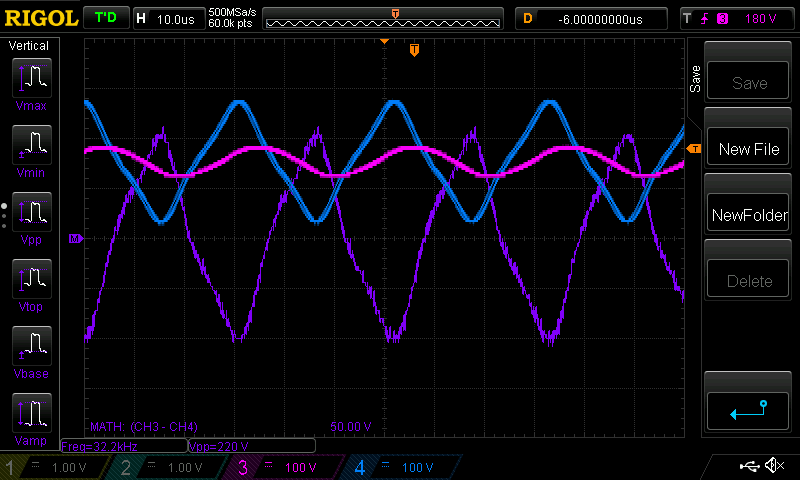

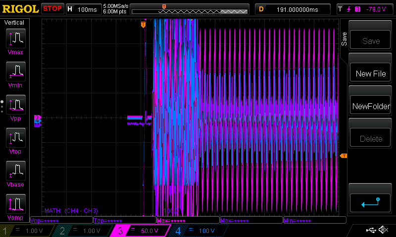

#4465916
Alfred B. schrieb:
> Oje, Du meinst die "Wiederzündspitze" bei KVG-Betrieb
Ja genau das meine ich! Ich war der Meinung, dass es sowas bei HF auch
geben muss. Habe mit jetzt die Mühe gemacht ein Gelnagelaushärtetool
(keine Ahnung wie man sowas nennt) mit 4x9W UV Lampen
auseinanderzulegen, den Schaltplan abzuzeichnen und ein paar Spannungen

Im Schaltplan ist ein Resonanzwandler zu erkennen. Im oberen und im
unteren Kreis sind je zwei Lampen mit einer separaten Drossel parallel
geschaltet, wie ich das vorgeschlagen habe. Die Lampen haben einen 3.3nF
Kondi und wahrscheinlich einen Starter intern verbaut! das Multimeter
zeigt zwischen den zwei Stiften jedenfalls 3.5nF an.
Aber erschreckender Weise brennen die Lampen bei ca. 220Vpp?! Keine
Wiederzündspitze zu erkennen, eher 32kHz Dreieckspannung. Beim
Startvorgang erreicht die Spannung sehr schnell ca. 800V. Also nichts
mit Warmstart..
Woher kommt diese hohe Brennspannung und was begrenzt hier den Strom? In
Resonanz wird das mit der Drossel nicht mehr möglich sein? Wenn C4 das
macht, müsste eine Lampe beim Herausnehmen der anderen durchbrennen.
Was mit 2 Lampen funktioniert, muss doch auch mit mehreren Lampen
funktionieren..
Die Schaltung ähnelt weitgehend (bis auf die etwas ungewöhnliche
Verschaltung der 4 Lampen) der Standardschaltung für ESLs.
Wie gemessen? Die meisten Multimeter können solche Frequenzen
nicht verarbeiten.
> Beim Startvorgang erreicht die Spannung sehr schnell ca. 800V.
Das würde ich füreinen normalen Werthalten.
Die Drossel.
