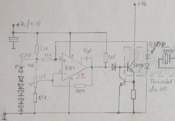

Ich kann nur dem Kollegen Zeno zustimmen.
Ein einfacher 2-Punktregler wird bei einer massiven ALU-Platte mit
entsprechend hoher Wärmekapazität (sehr träge) und guter Wärmeverteilung
ausreichend stabil sein.
Also braucht es nur einen Transistor zum Ein- Ausschalten der Last und
einen Komparator + Referenz.
Du kannst aber auch den Transistor auch mit als Heizelement nutzen und
das ganze analog mit einem OPV regeln.
Eine solche analoge Schaltung, die ich mal vor über 30J. als kleines
Thermostat für einen Quarz gebasstelt hatte, findest du als Anregung im
Anhang. Da sind als Temperaturfühler auch nur Si-Dioden genutzt.
Als Heizelemente können natürlich noch Widerstände oder Heizfolie an den
Kollektor geschaltet werden und auch der Emitterwiderstand kann mit
heizen. Als OPV und auch als Referenz sollte natürlich auch was
moderneres dienen.

von Mani W. (e-doc)
Wozu die vielen Dioden für die Referenzspannung?
Ich nehme am liebsten Leds mit relativ hohem Vorwiderstand, und einen
47 uF Elko parallel - funktioniert seit zig Jahren...
Also rote oder grüne, meistens...

Das ist doch völlig abstrus.
Er will nicht auf +/-10 GradC, sondern auf 1 GradC genau regeln.
Schon der B861 hat +/-10mV und damit 5 GradC Offestspannung.
Dann willst du aus 12V Betriebsspannugn15.1V Refenezspannung machen.
Dann geht die Umgebungstemperatur stärker auf die
Z-Dioden/Diodenkombination ein als die maximal möglichen ca. 2mV.
Und selbst wenn er direkt an der Heizung misst (was bei einer
Flächenheizung eher nicht geht) und wartet bis sich die Wärme im Alu
verteilt,
ist deine Hysterese über die 0V bzw. 2.1V am 560k von 9.3mV viel zu
viel, die beiden Dioden haben nicht mal 4mV für das 1 GradC, eine
Hysterese von 2mV wäre schon viel.
Die braucht es wirklich nicht. Deshalb hatte ich ja gesagt 1-2 Dioden,
damit hätte ich dann 0,7V oder 1,4V Referenzspannung. Wenn ich mir das
Datenblatt des LM334 anschaue, dann liegt dessen Ausgangsspannung im
interessierenden Bereich zw. 66 und 70mV. Also wäre 1 Si Diode als
Referenz völlig ausreichen.
Eine LED für diesen Zweck hat natürlich auch was. Man hat dann eine
Referenzspannung um die 1,4V und gleich noch eine Betriebsanzeige - 2
Fliegen mit einer Klappe geschlagen

von U. M. (oeletronika)
ehrlich, ich weiß auch nicht mehr, was ich da vor 35J. zusamengebastelt
habe
und ob die Schaltung genau das abbildet, was ich verbaut hatte.
Und natürlich ist da keine 15,1V-Refrenz drin - wie auch?
Das ist eine alte Bleistiftzeichnung und die 1 vorne wurde mal
wegradiert, nur sieht man sie nun noch.
Nur manche Krümelkacker können sich gar nicht vorstelle, dass die Welt
nicht immer ideal und fehlerfrei ist.
Die rechnen dann mit Fehlern für einen Temperaturbereich von -40...120°C
obwohl doch ganz klar sein müßte, dass dies ein Laborgerät ist, dessen
Umgebungstemp. kaum mehr als ca. +/-3 K schwankt.
Eine einfache 5,1V-Z-Diode hätte sicher gereicht, zumal diese den besten
TK haben. In der DDR gab es aber viele BE nicht, so das man oft
improvisieren mußte.

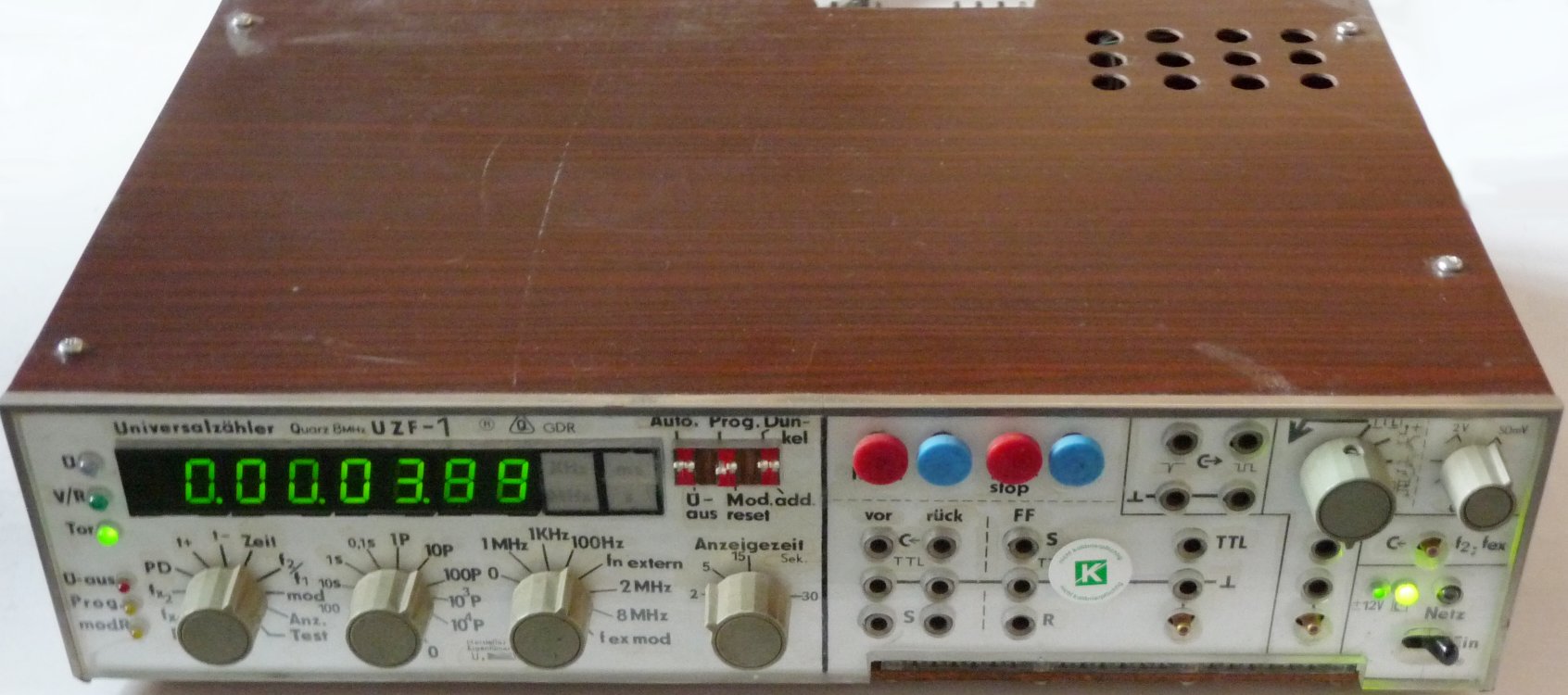

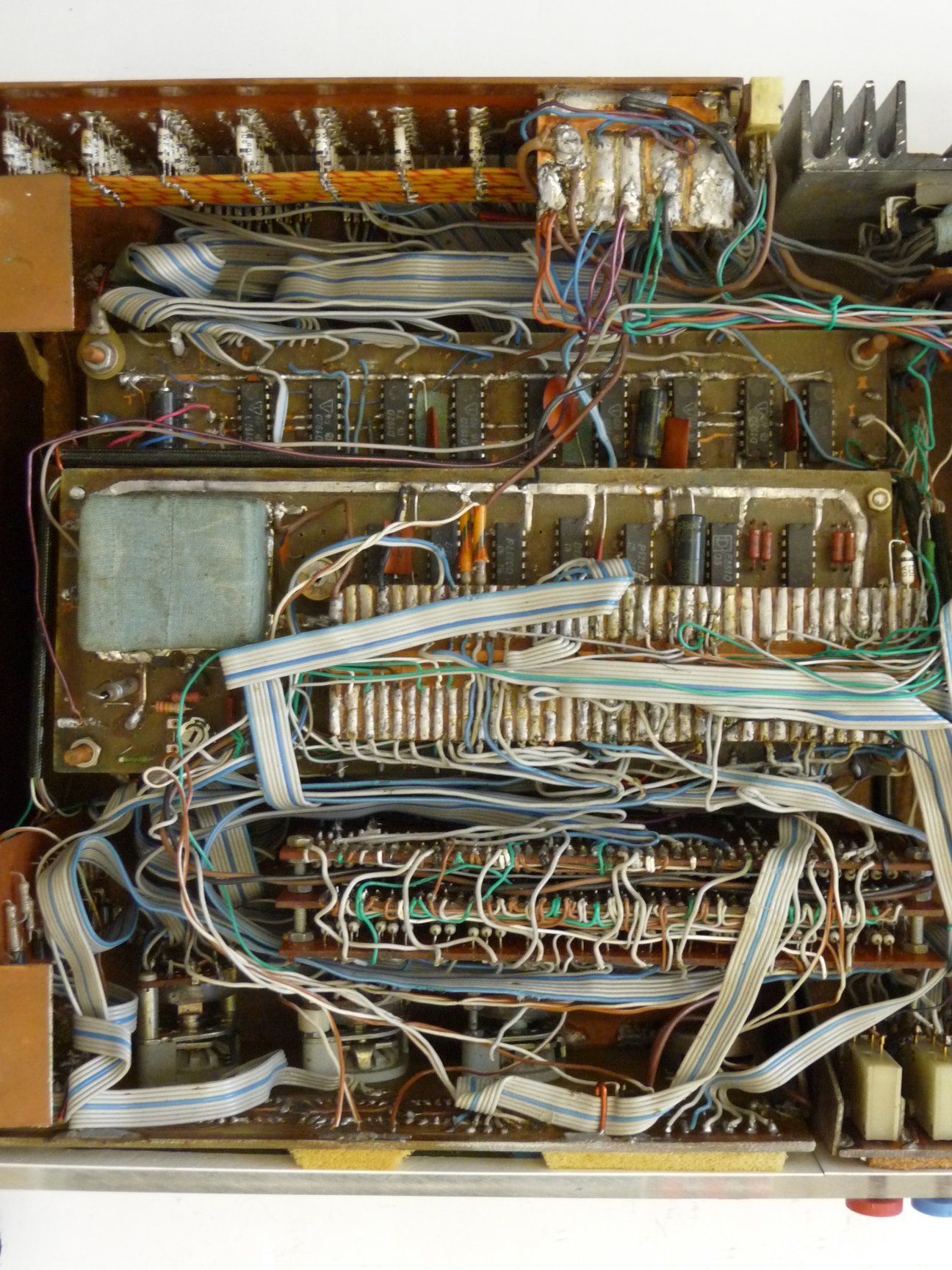

Aber das Gerät (ein aufwendiger Zählfrequenzmesser mit vielen Funktionen
und ca. 80 IC funktioniert heute noch. Im Innern war das aber ein
gewaltiger "Drahtverhau".
Und ich habe das Gerät in letzten Wochen mal als Uhr laufen lassen, um
die mittlere Quarzgenauigkeit zu prüfen. Für eine Abweichung von 1s,
braucht es aber schon ca. 1 Woche Laufzeit, was ca. 2x 10Exp(-6) heißt.
Der billige Quarz, der damals zur verfügung stand, hatte aber sicher
keine so gute Toleranz und Driftstabilität.
In der Thermostatschaltung hatte ich dann auch noch eine LED-Anzeige,
die ich wohl am Ausgang des OPV anstatt der Diode eingeschleift hatte.
Die zeigt an, wenn der Regler einschwingt, dann wird die LED erst etwas
dunkler und bleibt dann bei niedriger Helligkeit hängen.
Und falls noch jemanden auffällt, dass da evtl. ein Basisvorwiderstand
fehlt, dieser B861 war ein OPV mit OC-Ausgang.

von Zeno (Gast)
Was ist denn das für ein Blödsinn. Ein Komperator reagiert auf auf die
Spannungsdifferrenz zwischen dem + und - Eingang. Auf Grund der hohen
Schleifenverstärkung schaltet der Komperator sofort um wenn die
Spannungen unterschiedlich sind. Die Offsetspannung spielt an dieser
Stelle überhaupt keine Rolle. An einen Eingang kommt der Sensor an den
anderen die Referenz. Die Referenz wird dann so eingestellt das das Ding
bei 42°C umschaltet - fertig.
Ich habe in früheren Jahren mehr als einen Temperaturschalter gebaut und
damals den A109 (µA709) oder A110 benutzt und das hat bestens
funktioniert. Diese IC's hatten definitiv schlechtere Parameter. Und
davor haben wir mit diskreten Schmitt-Triggern gearbeitet. Die hatten
einen Hysterese von ca. 2V. Da mußte man halt den durch geschickte Wahl
des Sensors - meist ein Heißleiter- dafür sorgen das man eine passende
Steilheit und damit eine geringe Temperaturhysterese bekam. Und auch das
hat funktioniert.
Du machst mal wie immer ein Projekt daraus. Laß mal die Kirche im Dorf -
Karim will nicht zum Mond fliegen oder eine wissenschaftliche Abhandlung
schreiben. Er möchte lediglich eine Aluplatte von 100x65mm auf 42+/-1°C
halten.
Da denke ich ist U.M. bestimmt ein Fehler unterlaufen und Du hast recht
das funktioniert natürlich nicht.
Zeno
von Zeno (Gast)
> Gruß Öletronka
Der Widerstand für den OPV ist doch drin. 5,6k vom Ausgang zu +12V.
Zeno
da hast du doch mal wieder paar Krümmel gefunden!
Und was hat jetzt der Offset mit der Genauigkeit zu tun, wenn man nur
eine feste Temp. einstellt?
Wenn überhaupt, dann interessiert da nur die Drift und die ist nicht
5mV/k.
Das ist eben Elektronikerkunst, das wirst du nie verstehen.
> verteilt,
Das ist doch Quark! Oben habe ich geschrieben, wo der Fühler hin sollte.
> viel,
Ist bloß das Problem, das der OPV nicht als Komparator arbeitet!
Da ist also keine Hysterese.
Schon ok, auch wenn du nun gefunden hast, dass das alles gar nicht
funktionieren kann, so läuft es doch seit Jahrzehnten.
Außerdem habe ich ja klar geschrieben, dass niemand die Schaltung 1:1
nachbauen sollte, sondern besser an heutige Bedingungen anpasst und nur
als Anregung für eine Variante der Regelung dient.
Gruß Öletronika
von Zeno (Gast)
@Öletronka
Schicker Zähler! Für solche Projekte haben mir damals leider die
finanziellen Mittel gefehlt. Deshalb habe ich lange Zeit mit Röhren
gebastelt die waren günstig aus alten Rundfunkempfängern zu gewinnen.

Ja, das hat damals auch einiges an Geld und Mühe gekostet und ging erst
nachdem ich als Student in der Stadt an etwas moderere BE ran kam.
Auf dem Dorf ging da vorher rein gar nix, weil ich auch nur alten Kram
aus Radios und Fernsehern oder vom Schrott hatte :-(
Aber wehe, die Kiste geht mal kaputt :-(
Dann wird es spannend im dem Drahtverhau noch was zu reparieren.
Habe da jetzt schon Probleme, weine 30 Jahre alten Labornetzteile am
Laufen zu halten.
