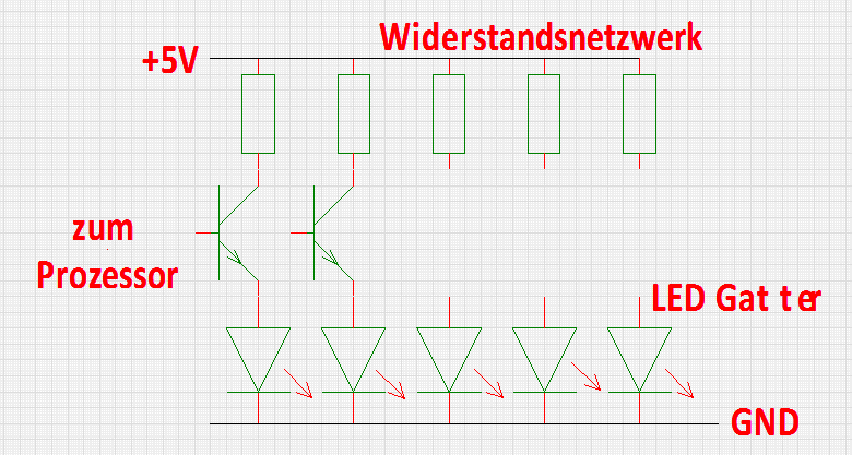

ich möchte mit einem AVR z.B. ATtin2313 32 LED schalten. Habe das Bild
mit der Schaltung angehängt.
Die LED sind in einem Gehäuse vollkommen integriert und liegen alle auf
GND. Als Vorwiderstand möchte ich ein Netzwerk verwenden, da es kleiner
ist als einzelne Rs. Wenn ich den Transistor so einbaue, klappt es mit
der Schaltung aber nicht. Wollte eigentlich keinen zusätzlichen
Transistor oder R verwenden.
Klappt aber nicht
Hat jeman eine bessere Idee
Danke

Einzelwiderstände in die Emitterleitung für jede LED und die Kollektoren
an +5V. Du benutzt eine Kollektorschaltung auch Spannungsfolger genannt.
Die 5V vom Port werden bei Dir über die BE-Strecke direkt an die LEDs
gelegt, die Kollektorwiderstände bewirken garnichts.

Leider kann ich die LED nicht anders schalten, da sie von dem
Bauteil/Bauart direkt auf GND liegen. Jede LED hat ca. 20mA. Eigentlich
wollte ich aus Platzgründen das RN nehmen, da mir die einzel R zu viel
Platz wegnehmen.
Werde wohl auf einen anderen Prz umsteigen müssen. Bleibt nur noch die
Version als Matrix zu bauen, falls es überhaupt geht

Da gibt es noch eine andere Lösung. Schalte doch den Transistor parallel
zur LED. Wenn Transistor angesteuert wird übernimmt er den Stom vom R
und die LED erlischt. Die Logik kehrt sich natürlich um. Basiswiderstand
nicht vergessen.

Es geht nicht darum die LED mit Gewalt auszuschalten. Möchte die LED so
einfach wie möglich von einem Prz steuern. Es ist auch BUS Ansteuerung
möglich, so wie 2 x 16 Pins. Was für ein Aufwand. Verwende ich für jede
LED 2 Transistoren sind es insgesamt 64 Stück. Wahnsinn!
Kennt jemand einen IC so mit 16 Ausgängen und so klein wie möglich?
