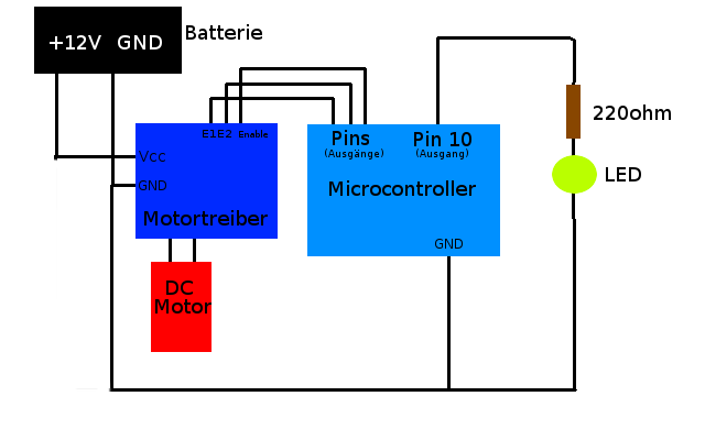

Guten Abend, ich habe gerade an einer Sache gebastelt und festgestellt, dass wenn ich meinen Motor drehen lasse meine LED sich nicht mehr einschalten lässt. Der Motortreiber tut seinen Job, wenn die Batterie (12V) eingeschaltet ist. Dann aber funktioniert das Einschalten der LED ggf. nicht mehr. Wenn ich die 12V weglasse, also die Batterie ausschalte kann ich die LED wieder einschalten. An Pin10 (als Ausgang) der LED liegen 5V an, wenn ich diese einschalte, sonst ist der Pin auf LOW. Ich habe schon eine Vermutung, dass die LED kurzgeschlossen wird, wenn ich die 12V anklemme, , kann das sein? Grüße!
#4464842

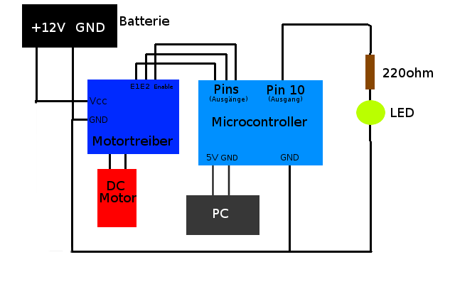

Ungewöhnlich +12V an GND des Prozessors zu legen. Ist das so? Oder ist das ein Fehler beim Zeichnen? Von welcher Spannung wird der Prozessor versorgt?
Der Prozessor hat eine eigene Versorgung vom USB Kabel am PC. Der Ground von der Batterie muss ja dran, damit ich den Motortreiber per µC steuern kann, oder? EDIT: verzeichnet, von der Batterie muss natürlich GND am µC, tschuldige. Habe die aktuelle Zeichnung angefügt.
Sind die beiden "GND" am Prozessor auf der Platine miteinander verbunden?
Ja, sind die. Ist von Arduin o so zumindest im Schaltplan gezeichnet.

>Muss evtl eine Diode hinter der LED geschaltet werden, damit die LED >nicht kurzgeschlossen wird? Vergiss mal den Blödsinn mit einem Kurzschluß durch eine Batterie. Deine Skizze stimmt nicht mit der Wirklichkeit überein. Mach doch mal ein vernünftiges Foto vom Aufbau.
@Flo okay, dann bin ich mir schonmal sicherer :) @led Ich habe es genauso aufgebaut. Es stimmt jetzt so 100%ig. Das ist das Problem... :/ Beim Foto würde man nichts von der verkabelung erkennen...

Werner S. schrieb: > Ich habe es genauso aufgebaut. Es stimmt jetzt so 100%ig. Das ist > das Problem... :/ Dir ist schon klar, daß eine LED eine bestimmte Einbaurichtung hat, also ein Anschluss an Masse und der andere an den Widerstand gehen muss ? Werner S. schrieb: > Der Ground von der Batterie muss ja dran, damit ich den Motortreiber per > µC steuern kann, oder? Richtig. Es kann gut sein, daß dein uC gestört wird wennd er Motor läuft, so gestört wird, daß sein Programm immer wieder von vorne anfängt, und zufälligerweise der Code für den Motor damit klart kommt, aber der Code für die LED den Einschaltzustand vergisst. Entstörung von Motoren (und Relais) ist eine Wissenschaft für sich. http://www.dse-faq.elektronik-kompendium.de/dse-faq.htm#F.25.2

@MaWin Ja, klar, die habe ich dementsprechtnd so angeschlossen, wie man im Schaltplan sieht. Die geht ja auch an, wenn die Batterie ausgeschaltet ist. Die LED geht auch nicht an sobald ich die Batterie einschalte. Dazu muss der Motor nichtmal laufen...sehr merkwürdig alles, habe ich selber auch noch nie so erlebt.. :/< Der Motortreiber ist eine H-Brücke

Werner S. schrieb: > Ja, klar, die habe ich dementsprechtnd so angeschlossen, wie man im > Schaltplan sieht. Welchem Schaltplan ? Auf dem, den du gezeichnet hat, sieht man es jedenfalls nicht. Sie geht also auch nicht an, wenn der Motor gar nicht an den Motortreiber angeschlossen ist ?
Habe das Problem gelöst. Es war der Stecker der Batterie. Der hatte einen Kontaktfehler. Jedesmal wenn ich den reingesteckt habe hat der einen anderen Kontakt an einer ganz kleinen Stelle berührt. Habe durchgemessen und den Kontakt weggebogen und zack es funktionierte.
