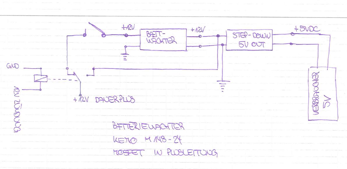

Nun zu meinem Vorhaben/ Anliegen:
da ich schon seit längerer Zeit nach einer optimierten
Spannungsversorgung für den Festanschluss
von Dashcams/ Navis in Fahrzeugen suche, aber der Markt keine komplette
Lösung hergibt, meine Idee:
Folglich soll das Ganze so funktionieren:
Eine Schaltung soll mit Dauerplus und Zündungsplus den Verbraucher (5V,
2A) versorgen.
Gleicheztig sollen per Wippschalter folgende Modis wählbar sein:
Modi 1:
Zündungsplus und Dauerplus
Der Verbraucher wird auf Dauerplus bei abgestelltem Fahrzeug versorgt.
Sobald die Zündung eingeschaltet wird, wird auf Zündungsplus gewechselt
& die Spannungsversorgung
geschieht mittels Zündung. Wird das Fahrzeug abgestellt, wird wieder auf
Dauerplus gewechselt.
Modi 2:
NUR Zündungsplus / Dauerplus AUS
Wird im abgestelltem Zustand K E I N Dauerplus benötigt, kann Dauerplus
mittels Schalter abgestellt werden, der Verbraucher läuft somit nur auf
Zündung.
Modi 3:
Gesamtes Modul ist spannungsfrei / von Bordelektronik getrennt. Keine
Leerlaufspannungen etc. liegen an der Batterie an.
Im Modi Dauerplus soll der Verbraucher über einen Batteriewächter
überwacht werden, welcher bei unterschreiten eines Schwellwertes
(Beispiel 11,6V) den Verbraucher zum Schutz der Batterie trennt. Wird
dieser Schwellwert wieder um beispielsweise 0,3V überschritten, schaltet
der Wächter den Verbraucher automatisch wieder ein. im abgeschalteten
Modus soll der Batteriewächter eine möglichst geringe Leerlaufspannung
haben.
Auf dem gesamten Markt gibt es ein ähnliches Modul mit Ausgangsspannung
von 12V, welches dann mittels DC-Stepper auf 5V gebracht werden müsste.
Da dieser Chinakracher aber absolut minderwertig produziert ist.
Anbei der Link:
http://www.amazon.de/BlackVue-Power-Magic-Pro-Autobatterie/dp/B008B8ERIO
Anhand des Moduls könnt ihr euch eventuell auch besser vorstellen, was
erreicht werden soll.
Ich bedanke mich vorab für eure Ideen und Infos.
Grüße
Ralf

Gast #4465900
Dann beschreibe ich es wie folgt:
Der Verbraucher soll nach ausschalten der Zündung wahlweise über
Dauerplus (mit Wächter) weiterbetrieben werden, oder Dauerplus
abschaltbar sein (NUR-ZÜNDUNGS-BETRIEB ohne Dauerplus Versorgung).
Gast #4465908
Dann nimm ein paar Relais, damit geht das.
Mußt du nur richtig beschalten und im Ruhezustand
sollte da auch kein Strom fließen. Für die
Spannung zu überwachen, gibt es fertige Bausätze im
elektronik Laden. Das ist die einfachste Lösung.
Wenn man gar keine Ahnung hat.
Wenn du bauen läßt, dann sind wir im 3 stelligen Bereich.
Also uninteressant für dich.
Gast #4465955
Also erstmal nur am Rande: Es heißt richtig "Modus" (Singular) und
"Modi" (Plural). "Modis" tut richtig weh.
Zweitens liegt auf Dauerplus auch dann Spannung, wenn die Zümdung
eingeschaltet ist. Du brauchst also lediglich eine Umschaltung zwischen
Dauerplus und Zündungsplus (einfacher Umschalter). Der entscheidet dann,
ob deine Schaltung ständig in Betrieb ist oder nur bei eingeschalteter
Zündung.
Der "Wächter" kann hinter den Umschalter gesetzt werden, er bleibt dann
in beiden Fällen aktiv. Da macht nichts, da er bei Zündungsplus und
laufendem Motor nicht ansprechen wird. Ein entsprechendes Netzteil mit
Unterspannungsabschaltung und niedrigem Ruhestrom zu entwickeln ist dein
kleinstes Problem (wenn du nicht ohnehin eine fertige Lösung findest).
Viel größer ist der tatsächliche Einbau in verschiedenste Kfz. Das kann
der Laie nämlich nicht. Es ist von Marke zu Marke unterschiedlich, ob an
12V-Steckdoden Dauerplus oder Zündungsplus anliegt. D.h., der Käufer
müsste eine Installation am Sicherungskasten selbst erledigen,
fachgerecht mit Einbau zusätzlicher Sicherungen und Identifikation, wo
Zündungsplus und wo Dauerplus anliegt... Die Forenteilnehmer hier können
das zum größten Teil, aber der normale Dashcam-Käufer sicherlich nicht.

Gast #4465981
Ralf R. schrieb:
> Ich habe das Ganze nun mal folgendermaßen skizziert.
Das ist doch völliger Overkill.
Für so etwas wurden die passenden Bauelemente erfunden, die
muss man einfach nur noch nach Datenblattschaltung anschliessen.
Die machen Unterspannungsabschaltung und Spannungswandlung selber,
ein VDR schützt sicherheitshalber vor Überspannung obwohl der Chip
selbst schon automotive robust ist.
Klemme30 --o            +-----+
             /o--+--+---| LT  |--+--- +5V
Klemme15 --o/    |  |   |3437 |  |
                 | 100k |     |  |
                 |  |   |____ |  |
             S20K14 +---|SHDN | 100uF
                 | 10k  +-----+  |
Klemme31 --------+--+------+-----+--- GND
Gast #4465988
>                  | 100k |     |  |
>                  |  |   |____ |  |
>                  | 10k  +-----+  |
Danke !
Das minimiert den Aufwand extrem.
Der LT3437 macht somit auch die Spannungsüberwachung ?
Laut Datenblatt macht der 500mA, korrekt ? Ich würde aber 1A benötigen.
Kannst du mir Bezugsquellen für dieses Bauteil nennen ?
Vielleicht auch den elektr. Anschluss genauer erläutern ?
Zwischen Klemme 15 und Klemme 30 ist ein Schalter, der mich wählen
lässt,
ob Funktion auf Dauerplus oder Zündungsplus, ersetzbar durch ein Relias,
welches dann automatisch bei abschalten der Zündung auf Dauerplus
wechselt.
Gast #4466034
Ich frag mich wozu das sein soll.
Meine Gedanken
Um die Fzg Batterie vor Entladung durch eine Dashcam zu schützen.
Eine Dashcam braucht, nach meinem Verständnis, nur dann zu arbeiten,
wenn der Motor läuft, bzw. ca. 5mintuen danach (bei kurzfristigem
Abstellen, z.B: Ampel, Bahnübergang). Alles was danach kommt, ist das
Fahrzeug eh geparkt.
Außer Du willst das die Dashcam auch dann läuft, wenn das Fzg geparkt
ist.
Wozu?
Das selbstständige Wiedereinschalten würde ich nur machen, wenn die
Spannung auf den Wert gestiegen ist, den die Lima erzeugt.
Ansonsten nudelst Du Dir Deine Batterie tot. Ziel sollte ja sein, das im
Akku genug Energie steckt um das Fahrzeug wieder anzulassen.
im Grund willst Du nur n Akkuwächter und einen Ausschalter haben.
Bei "Aus" ist alles aus, z.B. Stecker gezogen. Bei "Ein" ist der
Akkuwächter aktiv und die Dashcam läuft, egal ob Zündungsplus oder
Dauerplus.
Bei Modi 2, entfernen den Teil:
"Der Verbraucher wird auf Dauerplus bei abgestelltem Fahrzeug versorgt.
& die Spannungsversorgung geschieht mittels Zündung. Wird das Fahrzeug
Dauerplus gewechselt." - der ist nämlich Modi 1.
Zusammenfassung:
Modi 1: Dauer an
Modi 2: An, wenn Zündung an
Modi 3: komplett aus
Gast #4466188
T15 dient üblicherweise nicht als Versorgung sondern als Steuerleitung.
( typ Last 2mA)
Zur Versorgung  kann man T30 nehmen

Zur Versorgung mittels Zündung kann ich Klemme 75x abgreifen. Das ist
ein geschaltetes Relais an welchem die großen Verbraucher wie
Heckscheibenheizung usw. hängen. So zumindest bei meinem VW.
Die Funktion Dauerplus bei geparktem Fahrzeug hat folgenden Sinn:
Die Kamera verfügt über einen Parkwächter Modus, welcher bei Bewegungen
vor der Kamera die Aufnahme aus dem Standby heraus startet.
Demnach sollte meine skizzierte Schaltung doch auch entsprechend
funktionieren. Für Verbesserungsvorschläge und andere Ideen bin ich echt
dankbar.
