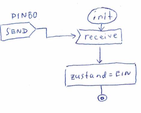

kann bei Zustandsdiagrammen leider nirgends diesen einen speziellen Fall
finden, also das System ist "aus" und wenn Bit 0 vom PORTB 1 wird,
schaltet das System "ein". Wie wird das richtig (also Professorgerecht)
dargestellt? Habe eine Version von mir im Anhang, kann das so stimmen?
Hoffe auf Eure Hilfe.
danke!

Und wann passiert die Transition ? Bei PIN oder doch bei Pin  = 1 ??
Hat der Zustand den Namen EIN ? Gibt es keinen Grundzustand ? Bleibt die
Kiste im Init hängen, weil sie nicht weiss, auf welchen Pegel an PinB0
sie reagieren soll ?
Passiert irgendeine Zuweisung im Zustand EIN oder AUS ? zB SYSTEM = ...
Ist das SPS oder Schaltwerktheorie ? Diagramm nach welcher Norm ?
Alles Fragen...

>Hallo, die Darstellung ist absolut richtig. Receive ist zugleich auf das
>Warte-Glied.
Die Notation von UML scheint mir da eine andere zu sein: An die
Transitionen werden die Übergagngsbedingungen zwischen den Zuständen
geschrieben:
https://de.wikipedia.org/wiki/Zustandsdiagramm_%28UML%29
Das ist in den obigen Bildern nicht der Fall. Ich würde sagen, das
entspricht nicht der UML-Norm und ist deshalb auch nicht richtig.
> geschrieben:
also wegen den Normen von UML kann man sich nicht wirklich sicher sein,
ich sehe fast auf jeder anderen Seite andere Normen. Hier z.B. ist
Empfangsglied der, der auf die Aktion wartet. Das System kann z.B. im
ausgeschalteten Zustand nicht aktiv prüfen, ob Signal 1 oder 0 gesetzt
ist, daher würde die if/else abfrage auch fehl am Platz sein.
http://www.uml-diagrams.org/activity-diagrams-actions.html#accept-event-action

Die Hochschulen sind ja dazu da, etwas zu lernen. Da der TO UML-artige
Digramme gezeichnet hat, nehme ich an, es geht darum, syntaktisch
korrekte Diagramme zu zeichnen. Das ist ja der Sinn des Lernens an den
Hochschulen: Die Dinge korrekt zu lernen.
UML ist exakt spezifiziert. Du kannst in C zwar folgendes Programm
schreiben und verstehen
if(x=20)
printf"hallo"
aber leider ist der Syntax nicht korrekt und es lässt sich nicht
kompilieren. Deshalb geht es auch bei UML um Exaktheit.
Eine sehr gute Übung ist es, sich Eclipse Papyrus und den zugehörigen
C++ Codegenerator zu installieren. Dann kann man sehen, welchen Code der
Generator aus den UML-Diagrammen erstellt.
